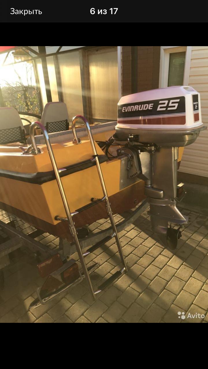

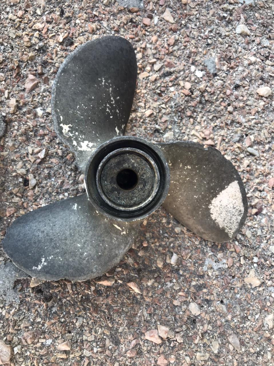

Ты винты часом не путаешь? Винт 9,25 × 11" 13 шлицов это винт с 15шки.
Сам в шоке))) но так оно и есть)))
родной для этих моторов - 9х10, 13 шлицов, выхлоп через ногу. Стоит сейчас 9,25х11 под выхлоп через винт от пятнашек более современных.
Фото от старого хозяина - какие есть, сорри, но вроде видно.

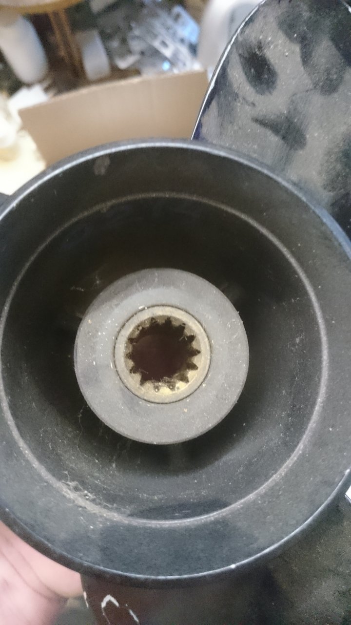

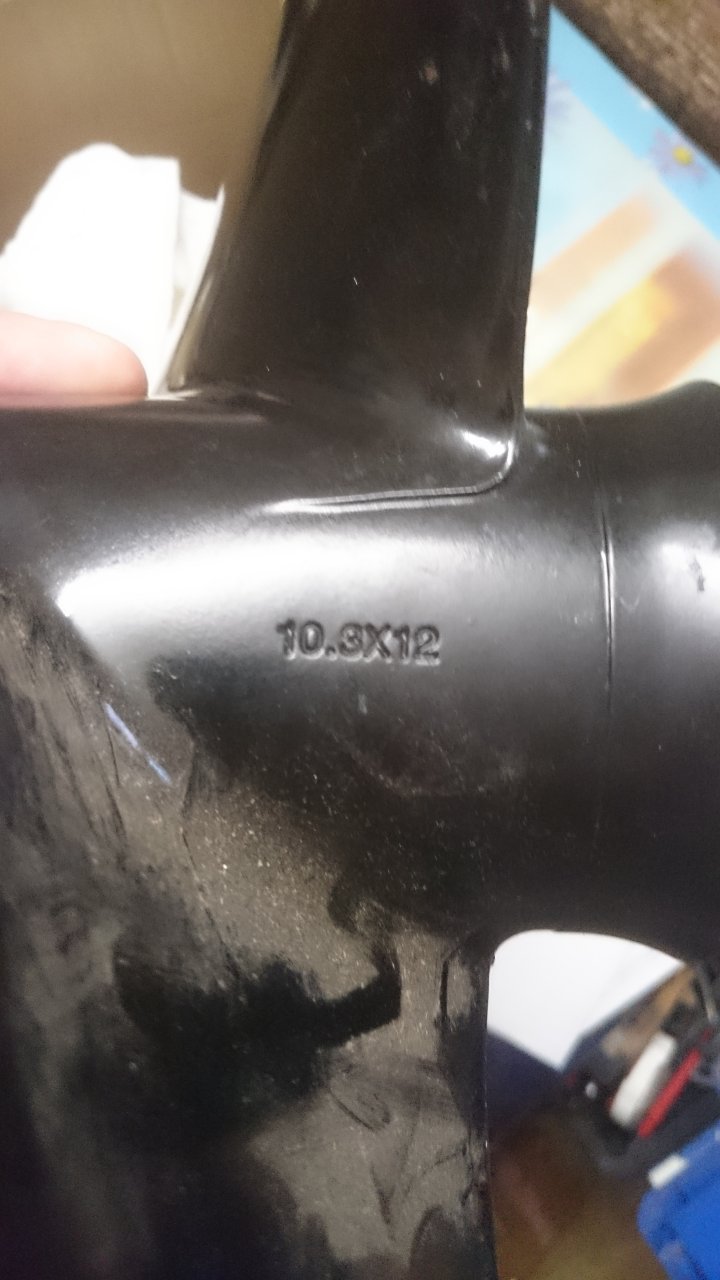

Какой 9×10 ? Что у него в мануале написано? У меня 20ка 85 года так винт216823216824размер и шлицы видно.

Какой 9×10 ? Что у него в мануале написано? У меня 20ка 85 года так винтПосмотреть вложение 216823Посмотреть вложение 216824размер и шлицы видно.
Я имел ввиду 9х10 13шлиц стоял на моторе раньше. Винт тот с сужением к гайке так как выхлоп на моторе через патрубок на ноге.
Прежний владелец докупил данный солас - становится с некоторым бубном. Шлицы и диаметр отверстия совпадают - неудобно только было вставлять шплинт в гайку из-за длинной юбки на винте, так как данный винт под выхлоп через ступицу. Я юбку подрезал на токарном - теперь не мешает ничего.

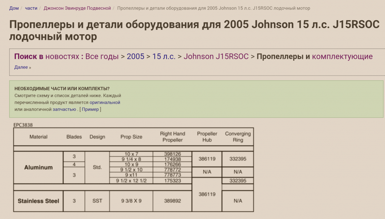

По нержавейке смотри сам, надо или нет. Родной пятнашечный винт есть 12,5".
Дык опыта нет по стальным винтам - я хз нужно оно или нет)))
12,5 тоже хорошо - надеюсь после раздушки мотор ещё прибавит, тогда и 12,5 в тему будет))) Если он ещё не раздушен конечно - я в карб ещё не лазил глубоко - фиг знает какой там жиклер стоит. Завтра может займусь.
