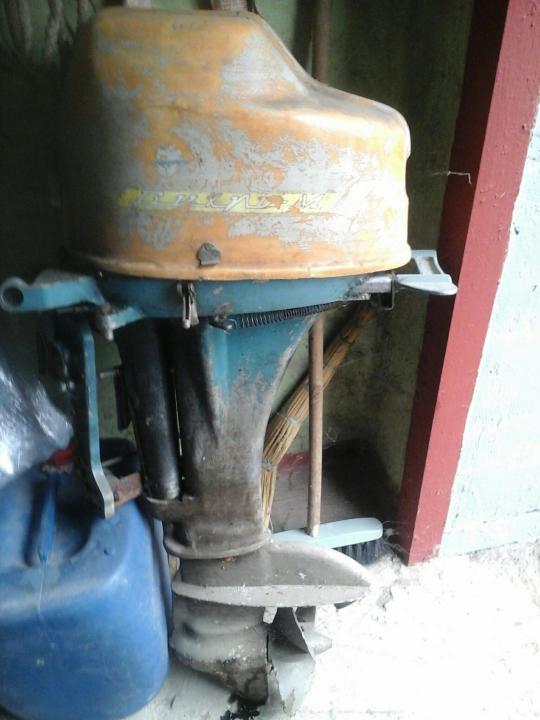

Ищу пластиковые круглые колпаки вихрь-м(20-25)
нужны 2 шт.
типа такие-
196077196078
где то на форуме проскакивал один, в хорош.состоянии.чот не найду.
У кого завалялось?
Куплю!

Есть еще один момент: у круглого пластикового снизу расширение, как у квадратного, и уплотнитель под него тоже от квадратного. У металлического расширения нет, он садится в паз уплотнителя с н-образным профилем. Поэтому тупо скопировать не выйдет.

Это мне известно.

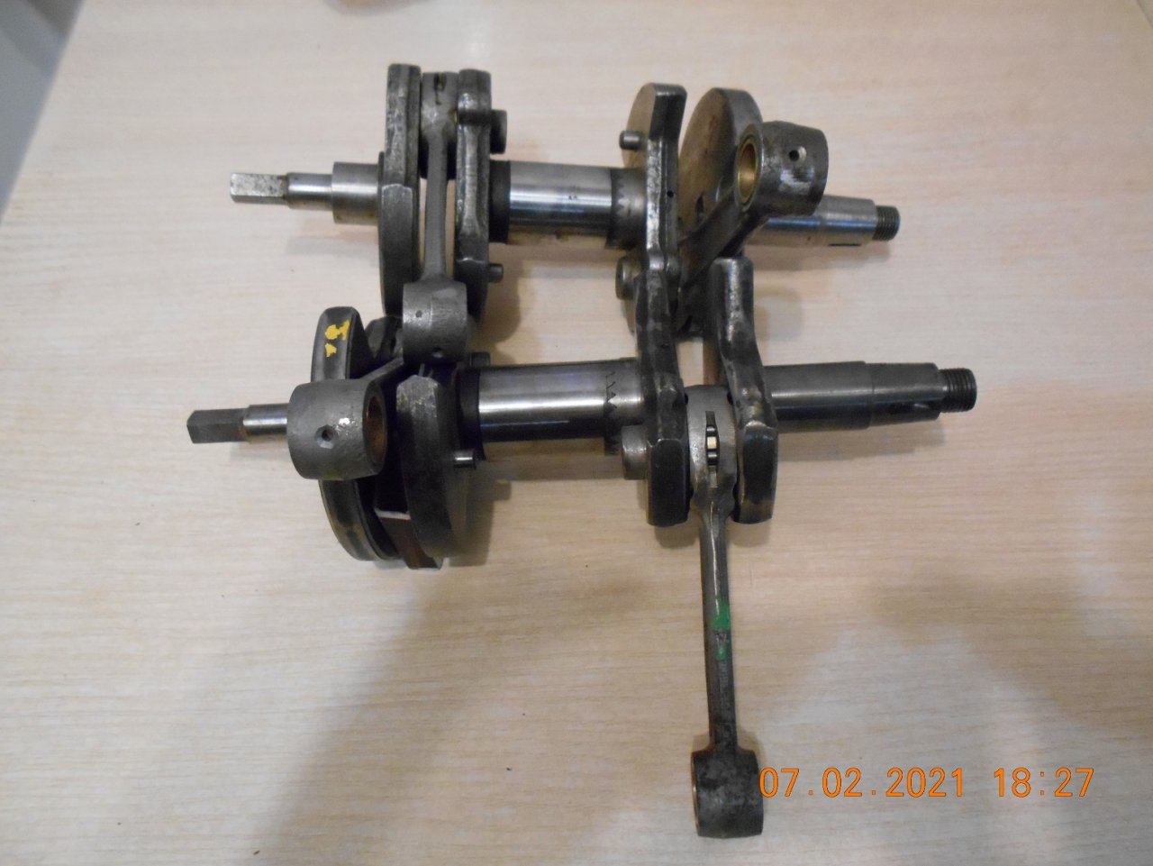

Здравствуйте, коллеги. Ищу новый или в очень хорошем состоянии коленвал на вихрь 30
В посту 1278 продавал коленвал, не надо было никому, спрошу хозяина, если не продал, дам знать. Коленвал на самом деле в хорошем состоянии.
