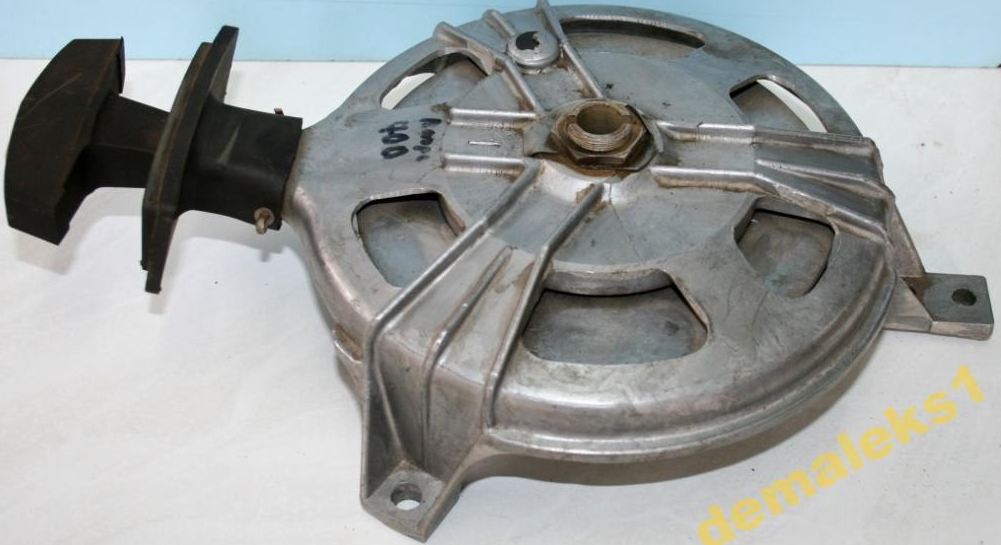

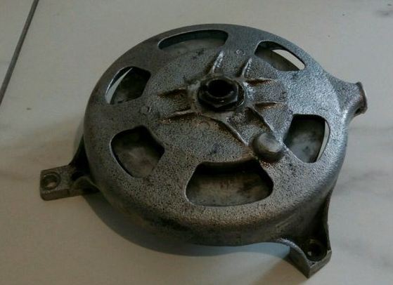

Наоборот, задняя длинная с двумя отверстиями, а передние короткие, чтобы вместе с электростартером поставить.
На 30ку с эл стартером? Передние ноги таганка подпили до толщины 1,5-2 мм и все дела. Смотри фото, сделано именно так.
Когда задняя нога длинная или с двумя отверстиями, это на 25-ку.

Вот таганки для 25ки.
Этот для установки с эл.стартером
174893
Этот для установки без эл.стартера
174894
У второго подпиливаешь передние ноги и "оляля"! :D

На верхней фотке 25-очный стартер уже подпиленный, или он изначально такой?
В общем, тебе таганок от 25ки надо, как я понял.
У меня только 30ки, правда один от 20ки тоже есть.

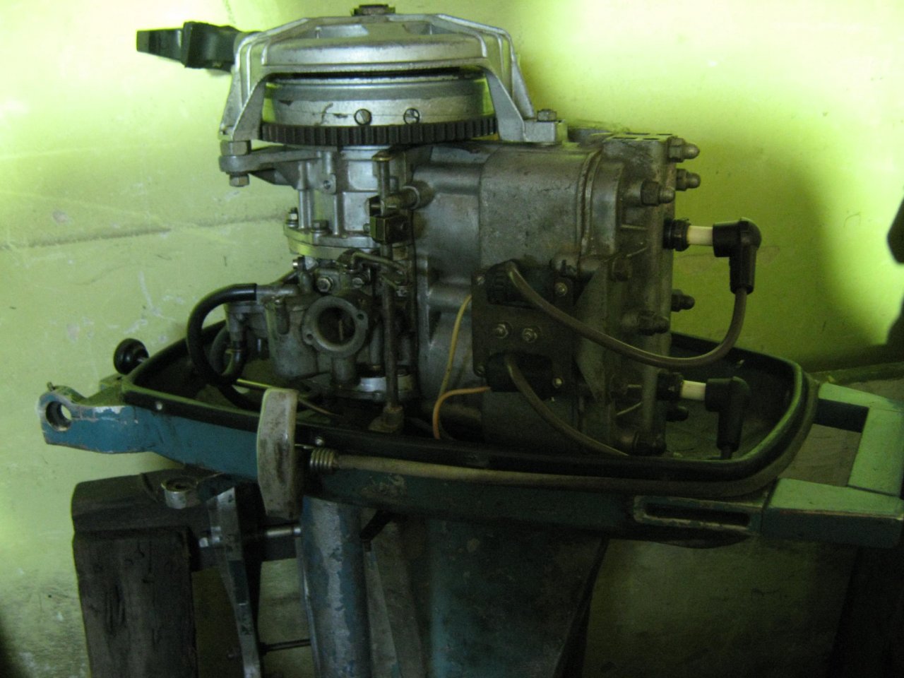

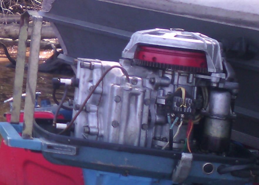

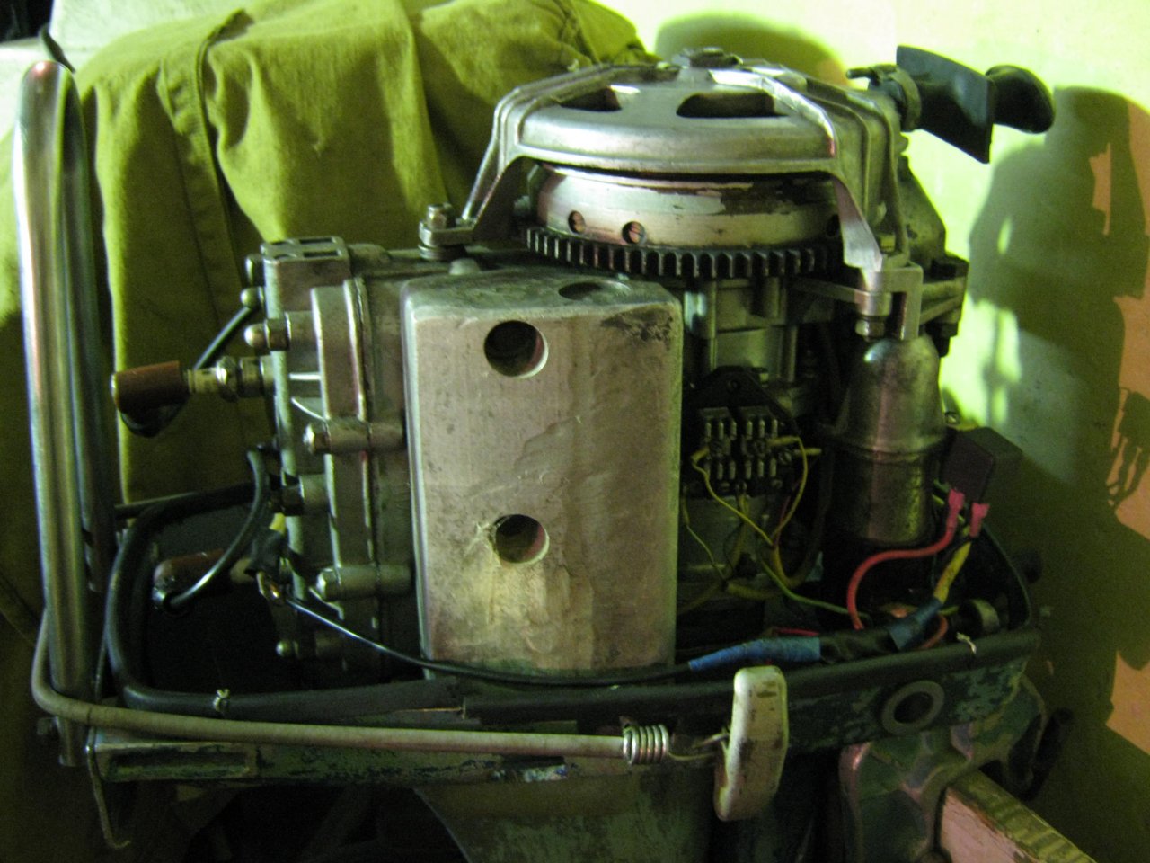

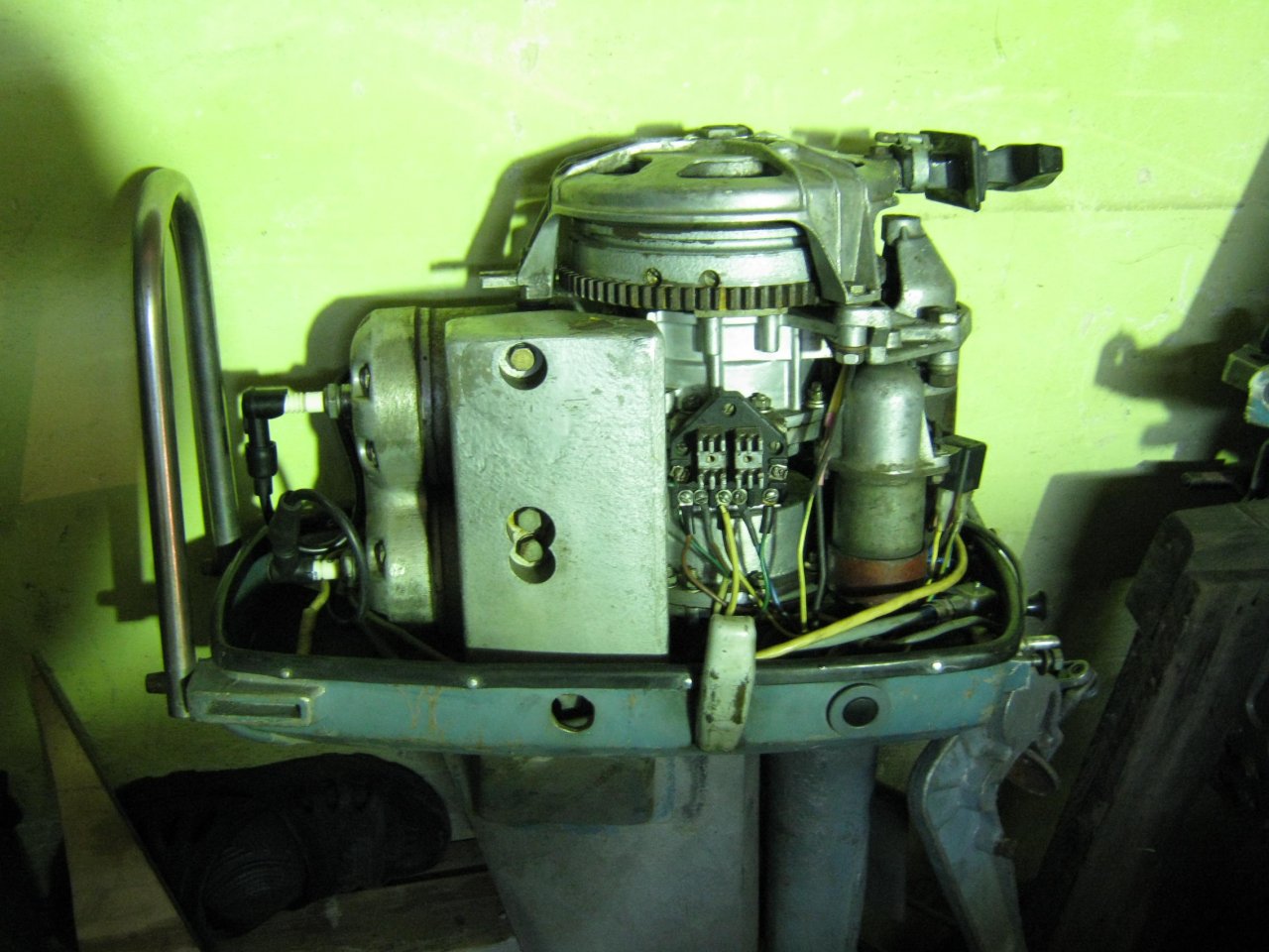

Толщина лап ручника и лап кронштейна электростартера около 11мм. Прикинул что для нормального контакта собачек с храповым диском спилить нужно примерно 8мм. Тоесть с кронштейна 4мм и с черепахи 4мм. Из 11мм. Норм, можно пилить))
Сань, поверь на слово так как не один Вихрь был в пользовании, лапы у эл.стартера не надо пилить. Убирай толщину только у ручного. Вот смотри как пример, остались старые фотки когда продавал весь парк Вихрей. На одной фотке смотри без эл.стартера есть, просто подкладывал гайки, компенсируя толщину.
