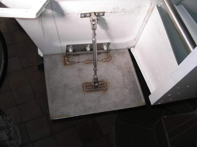

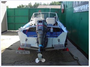

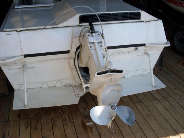

kubas-78 старшина 1ст. Регистрация 02.01.2011 Сообщения 92 Карма 0 Возраст 47 Город Башкирия 27.02.2011 #4 Транцевые плиты. www.moreman.ru/eshop/index.php?cid=27&pid=3 Вложения 3_______.jpg 84,4 КБ Просмотры: 3 061 473435_44393.jpg 22 КБ Просмотры: 3 048 38471480_8.jpg 34,4 КБ Просмотры: 3 038 1267403924_014.jpg 29,2 КБ Просмотры: 3 027 progress_105.jpg 15,7 КБ Просмотры: 3 135
луха капитан 1-го ранга Регистрация 13.07.2010 Сообщения 11 800 Карма 5 293 Возраст 51 Город Волжский-Волгоград Имя Алексей Лодка Снегоход Мотор быстрый 27.02.2011 #5 вообше-то это глум -на прогресс если и ставить то только кобыл после80 он и так носом роет вы его ещё и прижимаете.
PMS гл. кор. старшина Регистрация 27.04.2010 Сообщения 143 Карма 21 Возраст 78 Город г. Санкт-Петербург Имя Семёныч Лодка Амур-3 Мотор Yamaha 90 AETO, Yamaha 8C 14.03.2011 #6 weron сказал(а): хотелось бы узнать:для чего, как установить ,какие нужны и т.д. Нажмите, чтобы раскрыть... Плиты хороши когда идет перегурз на корму или не хватает мощности движка чтобы вытащить катер на глис. Если мощи хватает и даже с избытком, то плиты не нужны. Я пользую плиты на Амуре: http://www.katernik.spb.ru/m_tun_2.htm

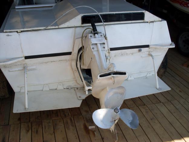

PMS гл. кор. старшина Регистрация 27.04.2010 Сообщения 143 Карма 21 Возраст 78 Город г. Санкт-Петербург Имя Семёныч Лодка Амур-3 Мотор Yamaha 90 AETO, Yamaha 8C 14.03.2011 #7 kubas-78 сказал(а): Транцевые плиты. http://www.moreman.ru/eshop/index.php?cid=27&pid=3 Нажмите, чтобы раскрыть... Попутно вопрос по фотке с колонкой. Интересно ? -Что это за трубка идет к выхлопу из колонки ? Назначение ?
