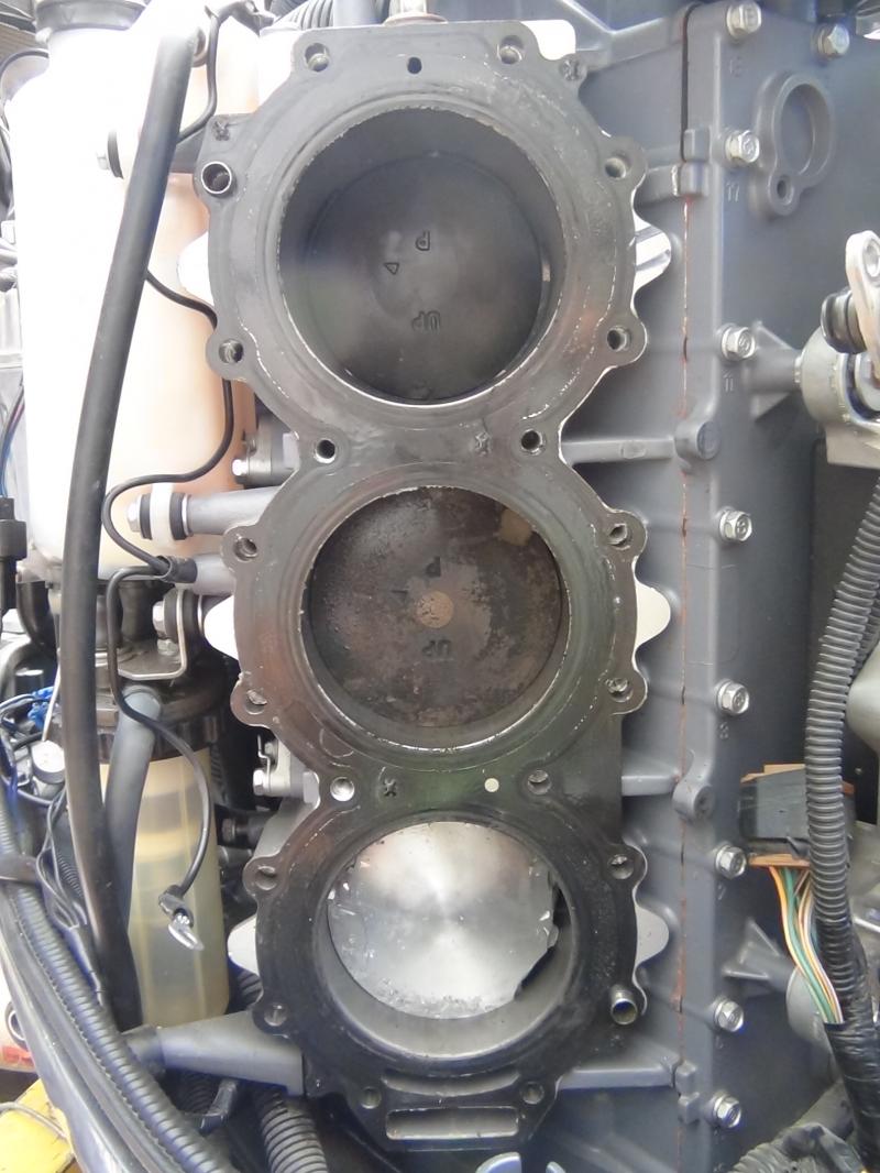

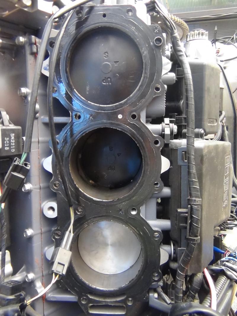

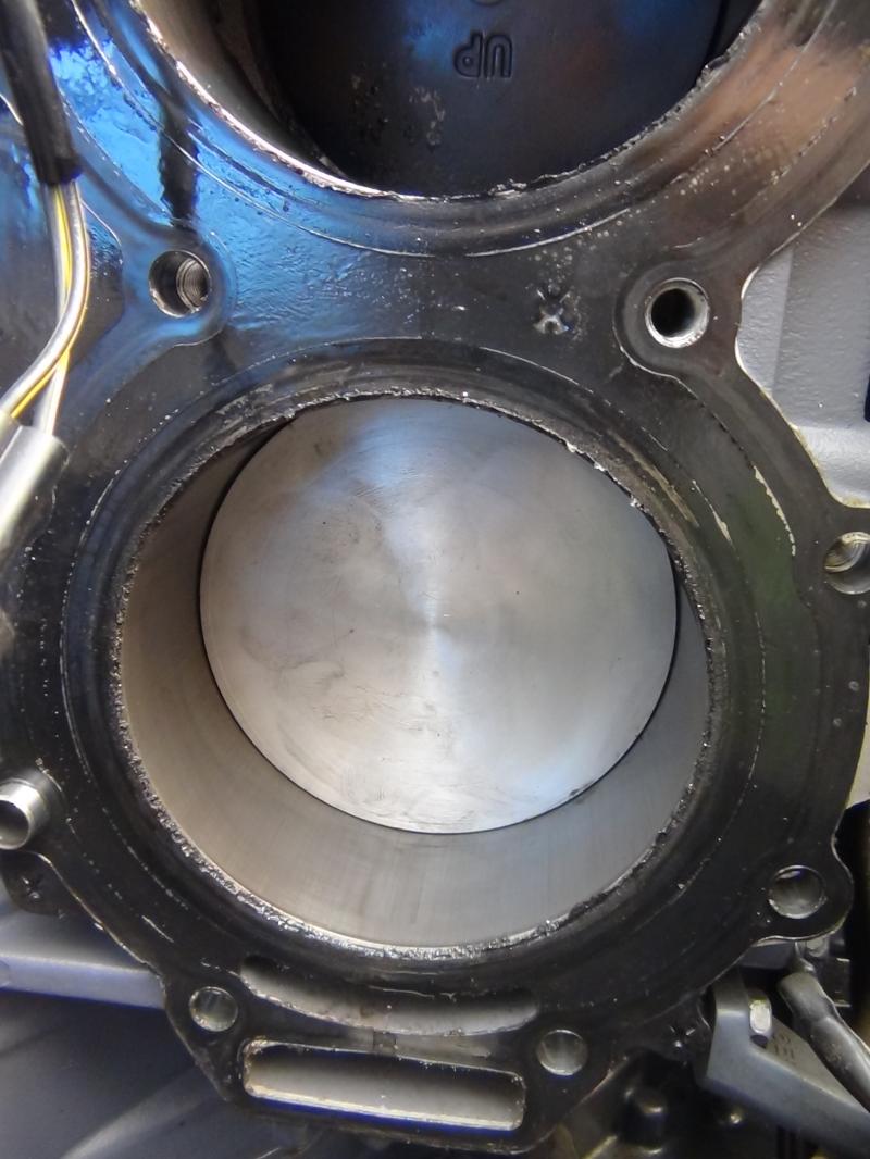

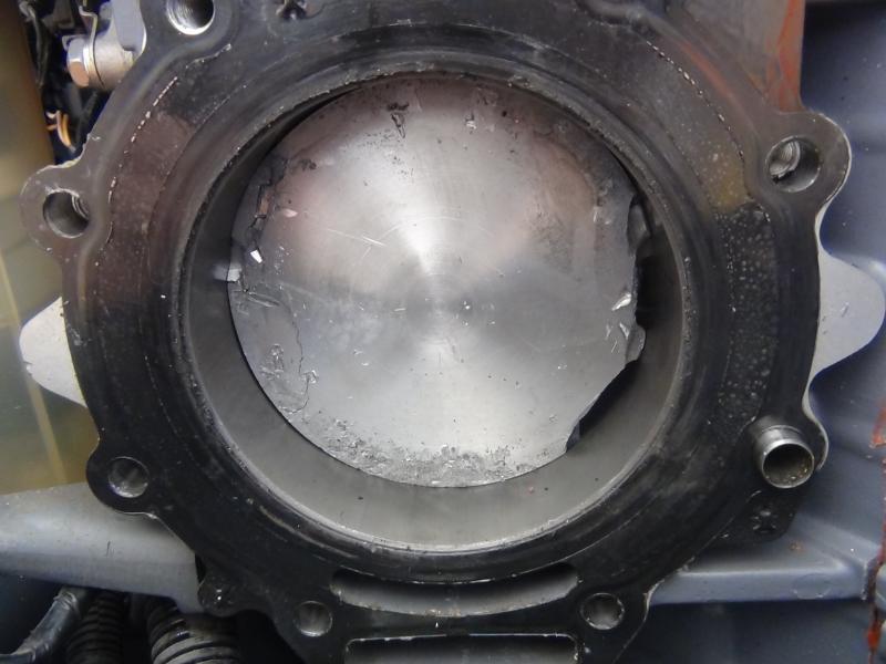

Добрый день, имеется сей мотор, а именно yamaha z250 detox 2003 г.в. После снятия гбц обнаружили такую картину, помимо состояних нижний поршней, диаметр их цилиндров был равен 92, разнесло их предположительно из-за неправильного теплового зазора, у верхних и средних-93, состояние и компрессия отличное, может быть кто из форумчан сталкивался с такими моторами, знает, какой размер оригинальный, и примерные догадки, как так получилось в этом моторе?

Для начала 1-2-3-4 поршни стоят вверх ногами, что грозит поломкой колец . 5-6 (нижние) без обозначений непонятного происхождения ,судя по тому как он отломился тоже вверх ногами .
Стандартный размер 93 мм ,а 92 возможно самодельные гильзы и подгоняли под имеющиеся поршни.
И вообще мало информации по двигателю ,нижние без нагара - после ремонта?
действительно UP - это верх (и стрелочка). всегда на маховик.

стрелочка всегда в сторону выхлопа.
а, ну тут получается да.
прикольно наверное работал, окна тоже на другую сторону стали

Не долго лесенка играла.......
Кто ж его так......"Собрал"???????

Спасибо за советы, собирали в Москве, видимо собрали, завели, он дал клина, разобрали, осколки собрали и скинули) Еще вопросик, не подскажете где на него сервис мануал пошукать?
