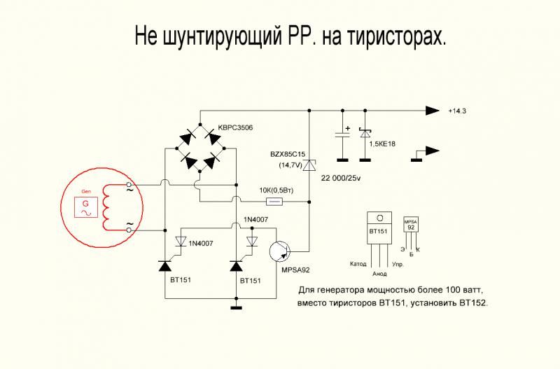

Re: Реле -регулятор зарядки АКБ на базе автомобильного реле-регулятора.
Велосипед уже изобрели....
http://www.rusfishing.ru/forum/showthre ... 3&page=190
Простая схема для повторения. Не шунтирующий регулятор .Нужен аккумулятор для стабилизации напряжения.
танкист сказал(а):
Схемы не открываются без авторизации :( :sorry:
Там всё буквально разжёвано по регуляторам напряжения, так что есть смысл зарегистрироваться.
танкист сказал(а):
igorM_ сказал(а):
танкист сказал(а):
Игорь собирать будешь эту схему? На счёт регистрации :unknown: Форумов и схем хватает и без регистрации вот сюда раньше захаживал
http://www.reaa.ru/cgi-bin/yabb/YaBB.pl ... 4857559/30
http://www.reaa.ru/cgi-bin/yabb/YaBB.pl ... 850970/120
Будет время, соберу эту и на оптроне и полевике, автор АКАДЕМИК из Харькова. ВТОРАЯ МОЖЕТ ВООБЩЕ БЕЗ акб работать. но вроде даёт помехи зажиганию, надо проверить.
танкист сказал(а):
Игорь подкину идею, давно крутится в голове, несколько лет уже, но в силу своей лени :hahaha: я не возьмусь ни как за испытания, суть идеи такова использовать нагрузку (лампа накаливания например) в качестве ну скажем того же шунтирующего регулятора, то есть зная мощность генератора мы берём лампу соответственной мощности и включаем её электронно в тот момент когда напряжение генератора будет достигать 14.5-15 вольт, тут годится любая схема шунтирующего регулятора только последовательно с тиристором включаем лампу, в этом случае и у тиристора режим облегчен и нагрузка на катушку не короткое замыкание, а сопротивление перехода тиристора и сопротивление лампы. Тут общий режим электропитания лодки будет стабилизированный и довольно мягкий. Мощность нагрузки (лампы) равную мощности генератора это конечно условно для понимания вопроса, думаю реально можно мощность лампы брать в половину мощности генератора А что бы повысить надёжность данного узла я бы взял лампу напряжением 24 вольта или мощные резисторы в место неё. И того из 4-6 деталей можно сделать простой надёжный и не дорогой регулятор...........
Привет, можно и из 3 детали, аналог мощного стабилитрона на транзисторе на 14 Вольт. Лампа будет бесполезно отбирать энергию и без того слабого генератора...Так что в этом плане не шунтирующий выигрывает. На мой вгляд тиристорный не шунтирующий-лучшее решение и самое надёжное.
