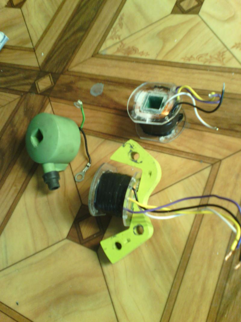

еще один нюанс, сначало мозг компосировала нижняя свеча, при переподключении катушек, (катушка которая шла на нижнюю свечу, стала идти на верхнюю), то все началось происходить с верхней свечей, а нижняя стала работать норм. не может катушка мозг парить при нагреве?
вот сам и ответил на свой вопрос. дело в катушке :yes:

А что там в катушке происходит такое, при нагреве, что она прекращает работать?
10 097
1 476
Обмотка нагревается, расширяется и упс-контакта нет. Катушки внешние на блоке? или катушки стоят под маховиком (зел.на фото)?

межвитковое при нагреве катушки
да да, зел на фото. и кста на них есть трещинки. но трещинки были уже давно, даже когда мне его с финки прикатили
