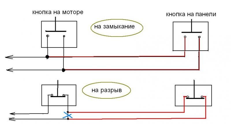

Здравствуйте помогите пожалуйста советом, у меня ямаха 30 hmhs на лодке крым, купил машинку газ реверс тайвань аналог 701 ямахи, наладил дистанцию и вот столкнулся с такой проблемой - приходиться глушить мотор с помощью кнопки которая расположена на моторе, может кто поможет советом как можно провести кнопку в носовую часть лодки?

Тезка, а в чем проблема? Для начала выясни - кнопка работает на замыкание или на размыкание(на разрыв), купи соответствующую, от клемм кнопки на моторе проведи два провода к панели и повесь на эти провода новую кнопку. различие в схемах подключения: если кнопка работает на замыкание - ставишь вторую кнопку параллельно, если на размыкание - последовательно, в разрыв одного провода(обозначено синим крестиком). тогда ты сможешь глушить мотор любой кнопкой - на моторе и на панели. соединяй провода пайкой или надежными клипсами. клипсами удобнее - если будешь снимать мотор. удачи!

может есть тут кто ни будь кто сталкивался с этим
11 756
5 270
Кнопка срабатывает на замыкание.
Можно купить вторую кнопку и в паралель подключить к кнопке на моторе.
При использовании двух кнопок нужно чтоб в обоих была вставлена чека,или тот который на моторе можно заглушить пластиковым хомутом пристегнув его за место ключа.
