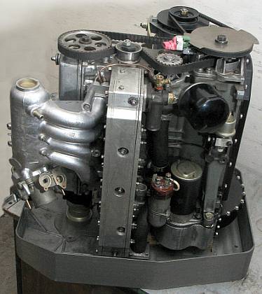

кто что знает про этот Вихрь?

я так понимаю это двигло от оки з-х ц

Это инжекторный 4-х целинровый(на впускном коллекторе ветка из 4-х патрубков) на девятошный похож, интересный образец, наверно самоделка.

Это двигатель от автомобиля...в таком положении он никогда работать не будет...я думаю админам нужно удалить эту тему,поскольку она не относится к тематике Вихря...

у девятошного стартер с другой стороны

Комментарий к файлу: 4-т Вихрь бошка от ваз 2108

Хонды, ямахи, сузуки четырехтактные имеют именно такое расположение двигателя, маслянный поддон находится внизу. Если дальше вихря ни куда не лазил, то не надо делать поспешных выводов.

С чего взяли, что это Вихрь? И чего все прицепились к 4-х тактам? Это на воде уж так сильно важно? Ну тише, ну экономичнее, ну тяжелее, ну каждый день хозяин не снимет а не хозяйва помогут, причём за бесценок! Для наших Прогов и Коз 2-х хватит за глаза, если нужна скорость, а кому рыба, ... сам решит что 2 или 4 но это на фото точно не Вихрь!

Где написано что это "Вихрь"Это переделанный ВАЗ 10 инжектор поставленный вертикально непонятно на что работать будет!!!

это восми клапанник ,инжектор начиная с 08 канчая лады калины !но мне кажется это никак не Вихрь 30 !сами падумайте бальшая масса матора ,крепеж матора невыдержит ,неговаря о других изменениях!если это лодочный матор но некак не вихрь!на фото инжекторный вазовский агрегат расположен вертикально и только!мне кажется более выгодным решением былбы движка от ОКИ !маленькие размеры,масса,37 лс вполне достаточно!!!

гостю. ВОТ ИМЕННО, что поддон находить внизу, маслозаборник тоже внизу, вентиляция картера по другому сделана. Тогда двигатель будет работать. А если простой автомобильный так раком поставить, то писец ему будет, очень быстрый. лень писать почему, догадайся сам...

да с чего ты взял, что в таком положении не будет работать ? Иномоторы работают же ?

масло приёмник на маторе крепится к блоку одним болтом через уплотнительное кальцо!мне кажется удлинил трубку на сколко надо как надо темболие она стальная .в этом проблемы не вижу
Re: это че за вихрь 4-т такой ?
а то, что масло будет затекать в поршневую (в 4-ый циллиндр), при заглушенном моторе ничё?? а потом при запуске гидроудар. А прикинь как его будет месить на заведённом?!
Хоть раз видел как мотор устроен? Одним маслозаборником ничего не решишь.

автомобильный двиг.в развёрнутом виде работать не будет.пробема даже не в поддоне ии маслоприёмнике.
Во первых сами подумайте как будут себя вести полукольца на колене?
как будет смазываться поршневая?
как будут себя вести поршня при перекдадке?
этот мотор будет работать только при основательных изменениях конструкции!!!!!!!!

Кто то просто убил машину, а двигатель решил установить на лодку. Дальше стапеля конструкция не пойдет.......
Просто, хороший инструмент, и много болтов под рукой - этого мало!

Мотор убойный, и работать будет, если я правильно понял система смазки с сухим картером, как на самолетах. Около 80 л.с. , только вот с системой питания и зажигания не пойму как, и редуктор от чего.
