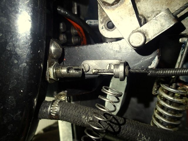

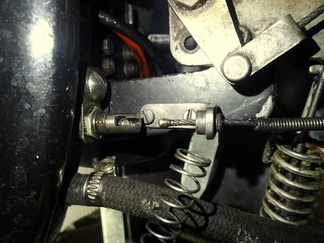

Где-то в середине 90-х поставил на свой Вихрь-30 электростартер. Всё хорошо, но как запускать холодный двигатель? Без эл.стартера понятно: газ убран, монетку подсоса вытянул и чуть повернул для фиксации, один-два рывка, на второй или третий гарантированно завёлся прямо на подсосе, убрал подсос и прогреваешь. А с эл.стартером надо бегать к мотору, неудобно.... :? Подумав немного соорудил вот такую конструкцию, которая работает по сей день уже почти 20 лет.
В сборе выглядит вот так.

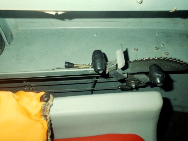

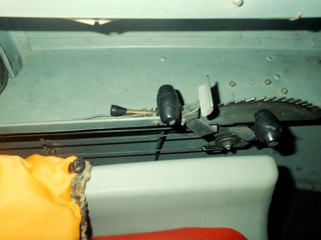

Рядом с машинкой газа-реверса находится маленький рычажок, которым и управляется система и в горизонтальном(нерабочем) положении не мешает работать газом-реверсом.

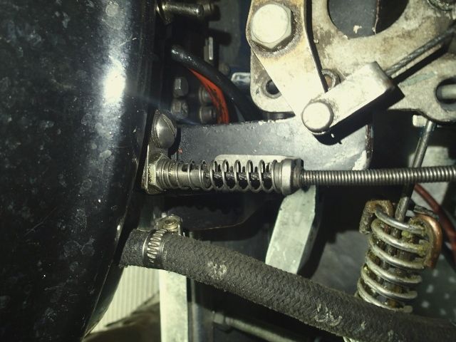

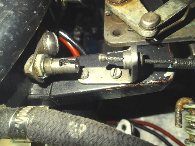

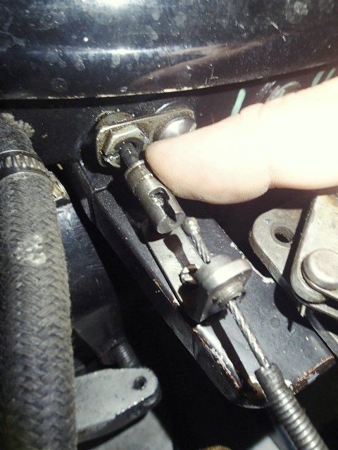

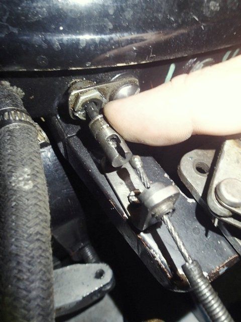

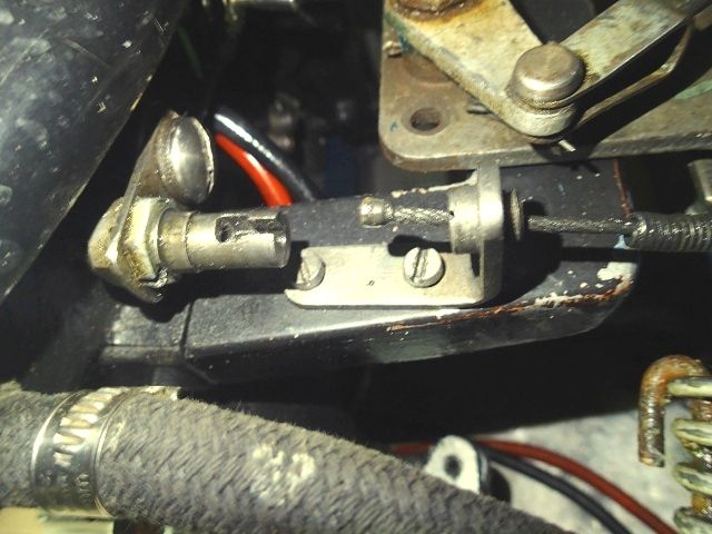

Родная ручка на штоке подсоса заменяется на специально изготовленную с углублением под тросик и с буртом для возвратной пружины.

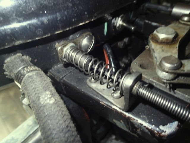

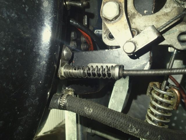

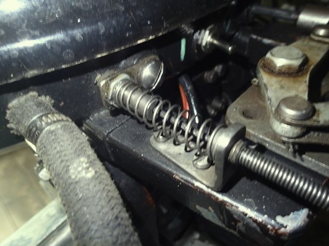

На самом штоке фиксирующий выступ убран напильником. На ручке поддона закрепил на двух винтах уголок с втулкой, в него упирается оболочка тросика и пружина с другой стороны. Но весь механизм пришлось немного сдвинуть, мешает коромысло переключения реверса.
Система работает отлично! Тросик конечно перед каждым сезоном смазывается. Теперь садишься в кресло поудобней, поднял ручку подсоса, повернул ключ зажигания...... и уже мотор мурлыкает.:good: Отпустил ручку - подсос сам убрался.
