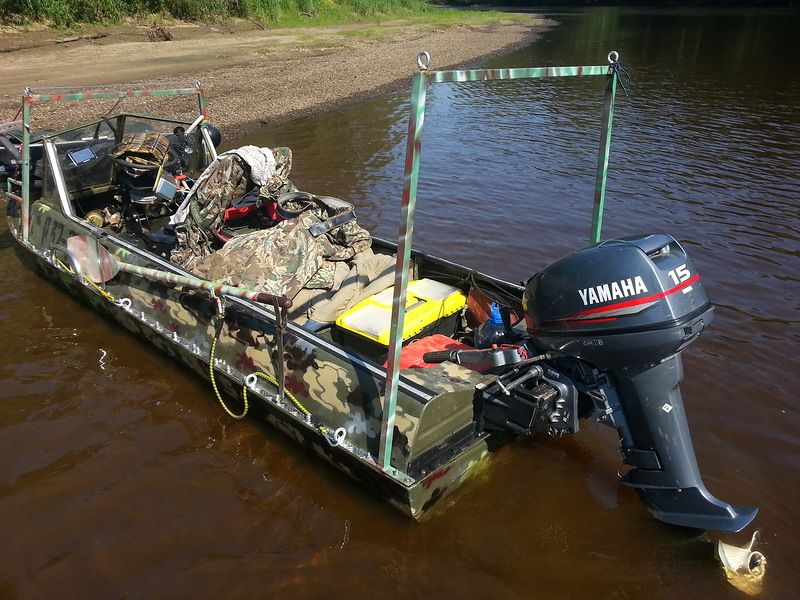

доброго времени суток...вот наша романтика

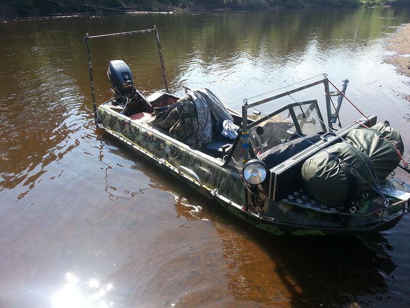

вот наша романтика

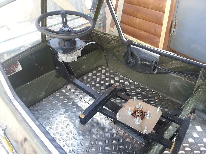

рулевое на романтику

А с какой целью сделан выносной транец ? Если с целью усиления то я вот видел просто заменяют штатную маленькую доску на бакелитовую фанеру вырезанную по всей площади крепят болтами и вешают вплоть до Нептуна и транец не гнёт . Правда гонять на такой конструкции надо уметь .

Как я понял чуть что ,всё уйдет топором на дно. На плавучесть залитую водой проверяли?

Каноэ для малых и спокойных водоемов! Выглядит не плохо, а как с характеристиками? Из каких материалов сделана? Какие обводы? Полное водоизмещение? Вес самой лодки? Допустимая мощность мотора? И самое главное высота борта? Ну и конечно цели и район плавания лодки!
3 914
Разглядел внимательно фото, стандартная Романтика удлинённая, но вопросы выше актуальны!

РОМАНТИКА КЛАСС...гонял по молодости под ветром 8...универсальная и легкая...для небольших водоемов просто лучшая...

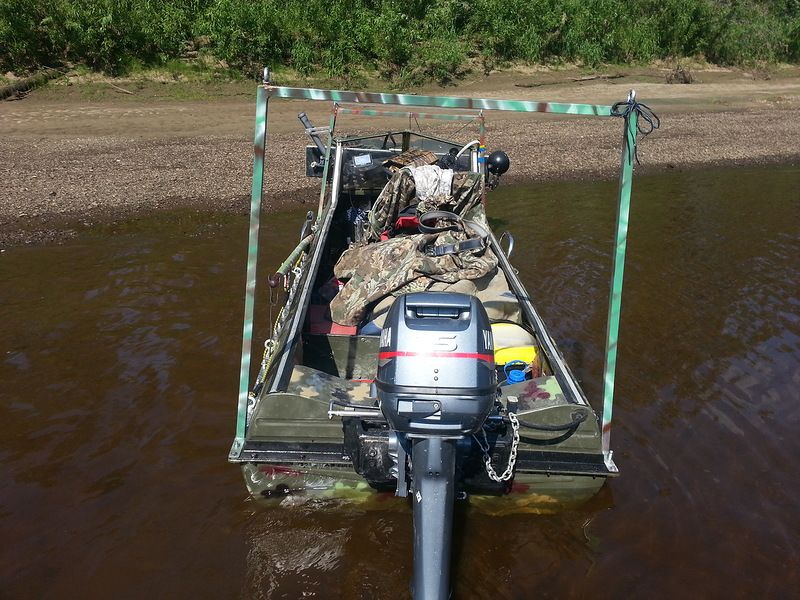

Доброго и мирного времени суток,форумчане ,потерял пароль поэтому не мог ответить на вопросы...вопрос о нашей романтике...железа многовато..многое в том числе рулевая колонка облегчится....остальное усиление меня устраивает...в плане топором на дно...вероятность есть..коврики под ногами сделаны: алюминий ,с плотным пенопластом,в носу блок плавучестии и в корме...водоемы спокойные у нас ..удаление от берега не огромно-критическое..делал не по науке, а по желанию..4 года переодически использую ..за счет усиления бортов ,транца и рулевое,стала тяжелее,но в двоем без мотора загружаем лодку на багажник ниссан патрола..фоты позже..и в путь...мотор 15 сил...в гимсе оформлена..фото судового позже...расстояния покрывал 130 км в одну сторону средяя скорость28-33км,один максимально двигался..без скарба 42 км..в час...мне по душе...если не терять голову и иметь желание вернуться домой,считаю данное плав средство по на шей воде...реки северного урала вполне приемлемо...

Я думаю что на пятнадцатке :) это бешенный тазик или картинг :hahaha: Молодцы ребята :good:
