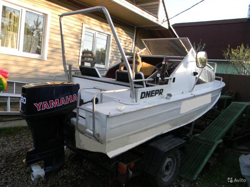

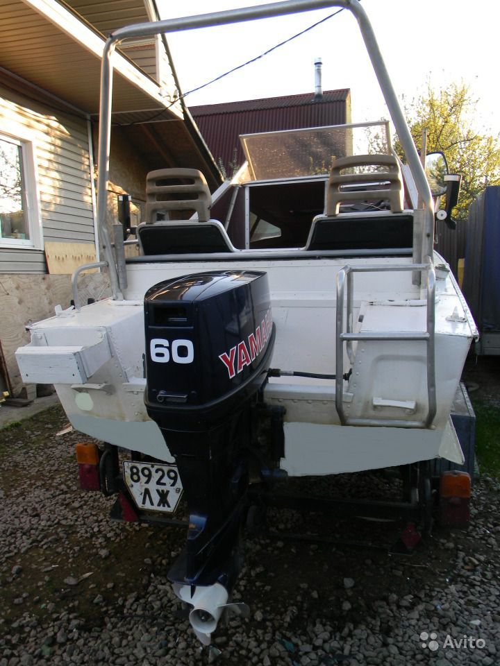

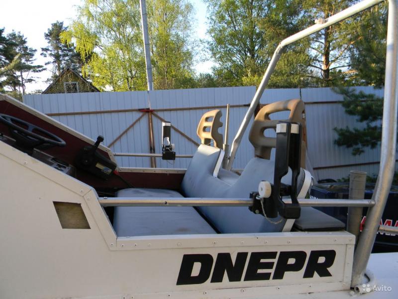

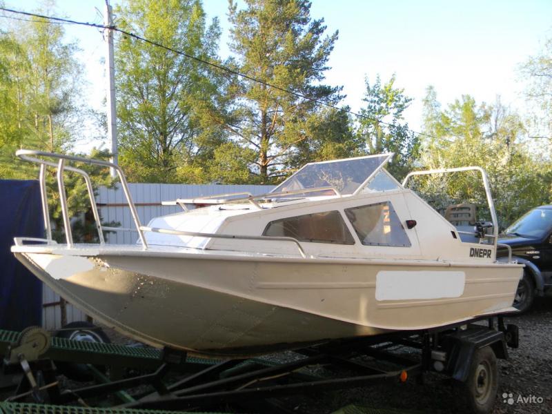

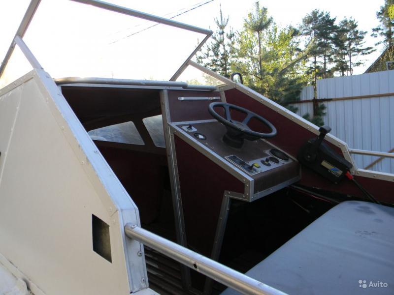

Основные данные:
Корпус из АМГ!
Длина - 4.40 м.
Ширина - 1.65 м.
Высота борта - 0,75 м.
Масса без мотора - 166 кг.
Грузоподъемность - 420 кг.
Пассажировместимость -5 чел.
Мотор Ямаха -60 двухтактный.
Каюта с люком, удобное мягкое сидение с подголовниками, ветровое стекло, под сидением ящик, в ящике бак для бензина на 130 л. и место для хранения якоря и прочих мелочей. По бортам и в каюте бардачки для хранения разных мелочей.
Дистанционное управление двигателем(штурвал,рычаг газа и пр.).
Двигатель с генератором( заряжает АКБ и обеспечивает бортовое
освещение).
Ходовые огни,электрозапуск мотора, прикуриватели, помпа для откачки воды.шок-стартер, вольтметр,указатель уровня топлива, спидометр...
На носу поручни для любителей скорости, на корме трап для купания, транец для дополнительного мотора малой мощности
для троллинга, накладные реданы (легко выходит на глиссирование).
За сидением большая дуга для удилищ, на бортах кронштейны для удочек.
Создан для путешествий с комфортом и любительской рыбалки.

Транец без усиления,просто подняли в Усе????
Фотожопом замазаны повреждения кормовой части?
Сергей,я не пойму вам понравился это вариант или нет?
9 412
825
Без комментариев!
Просто - информация...

Ну ЧТОЖ ...Любой труд достоин уважения...
Мммм дааа.... маловат Днепрушка под каютник это факт :( ... ИМХО хоть бы удлинили, ведь килеватость позволяет не сделать из него плоскодонку... будет однозначно проблема передвижения по потопчинам вдоль каюты, валкий он ажжжжууть :grabli ... но... как правильно заметил Володя - каждый труд действительно достоин... :D
0104walera
04.01.2014
5 523
655
Валерий
Сделано красиво :yes:
Сейчас модно стало транец усиливать. У меня висела спарка Н-23 и В-30, под ними брусок из 40 и всё :unknown:

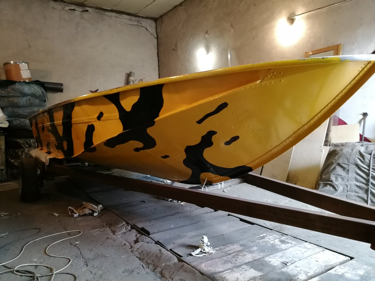

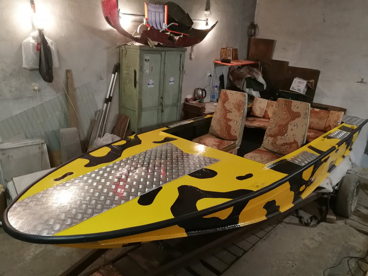

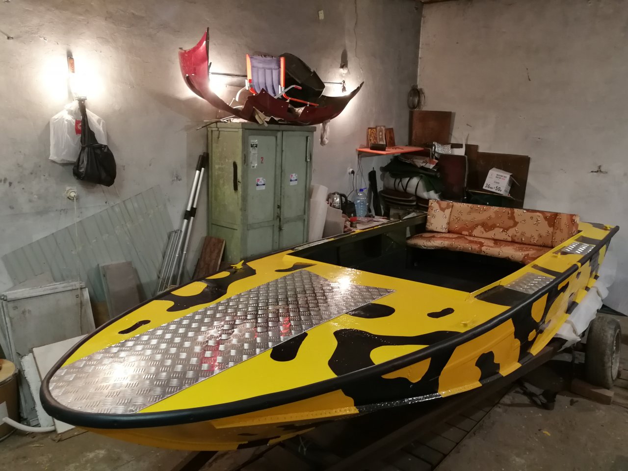

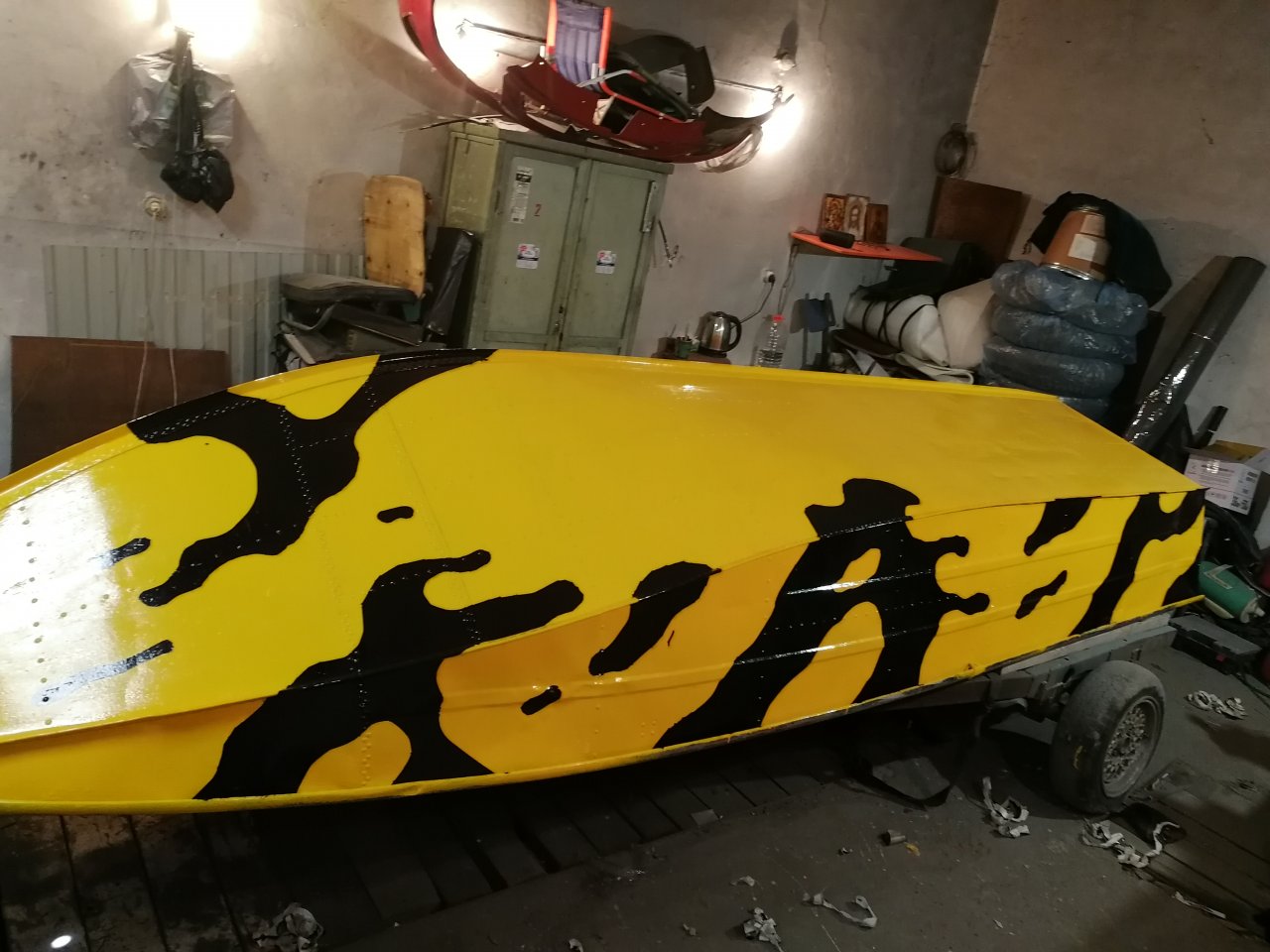

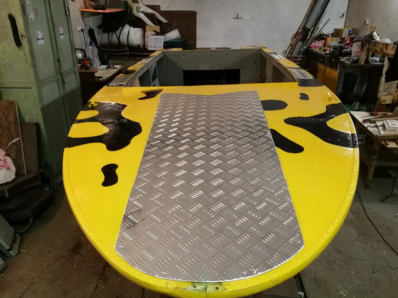

Я вот тоже за Днепр взялся . Гаражный тюнинг . Хочу лодку для покатушек сделать . Понятно что Днепр для рыбалки не очень подходит . Но лодочка то красивая , своими обводами , геометрией . Для отдыха с музычкой с девочками , ватрушку потаскать . И так , вашему вниманию Днепр а - ля саламандра . Именно эта прекрасная зверушка вдохновила меня на раскраску лодки .
179921
Ну собственно тюнинг ещё в самом разгаре , много чего запланировано , врядли смогу всё воплотить ... Терпения не хватит .

Из тюнинга только зашитый рецесс увидел , все остальное к тюнингу отношения не имет , хотя вид своеобразный .

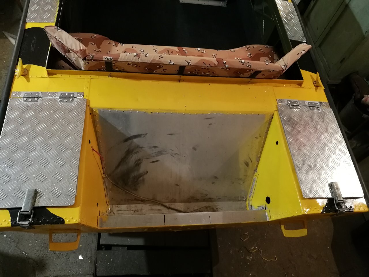

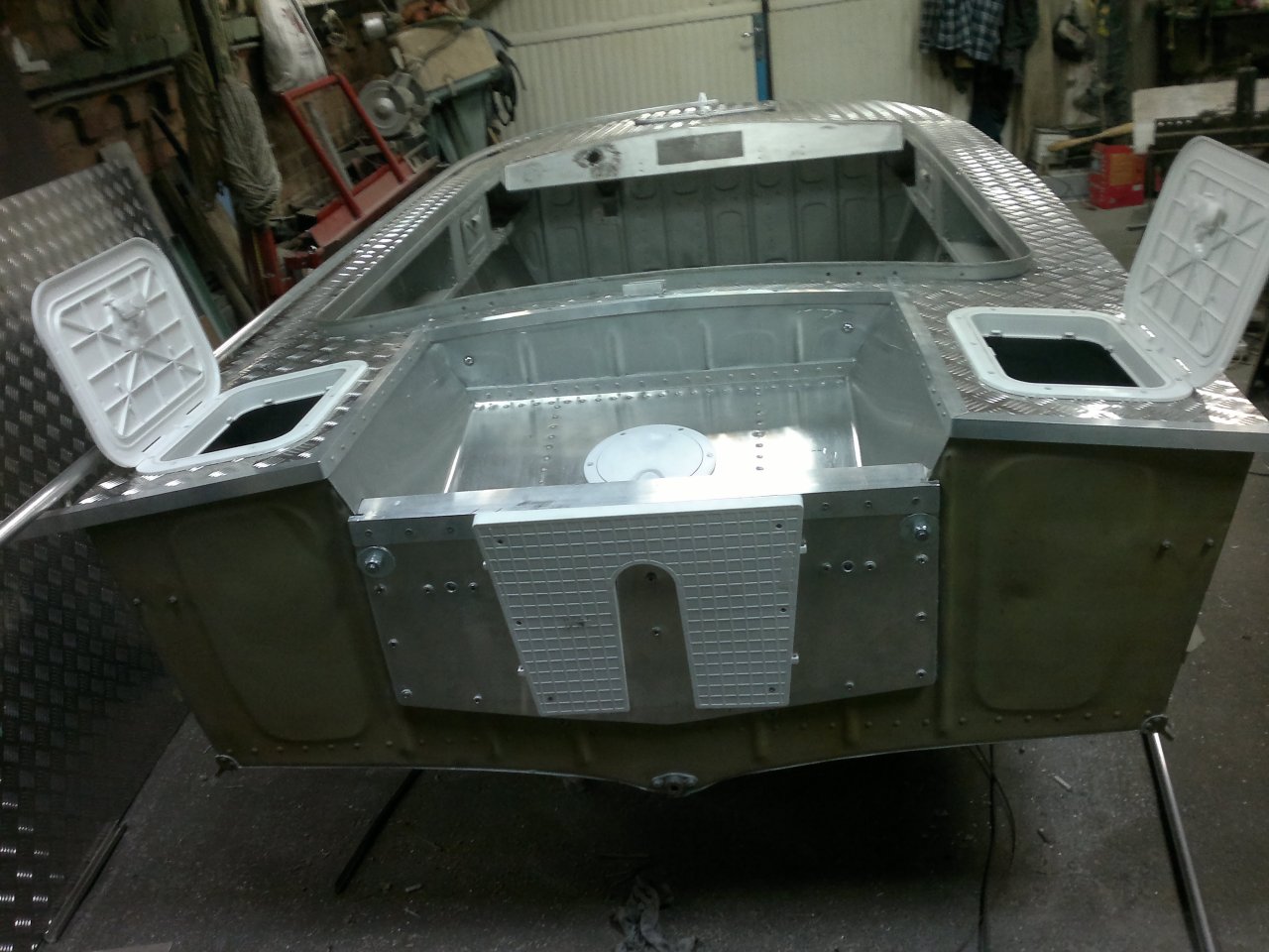

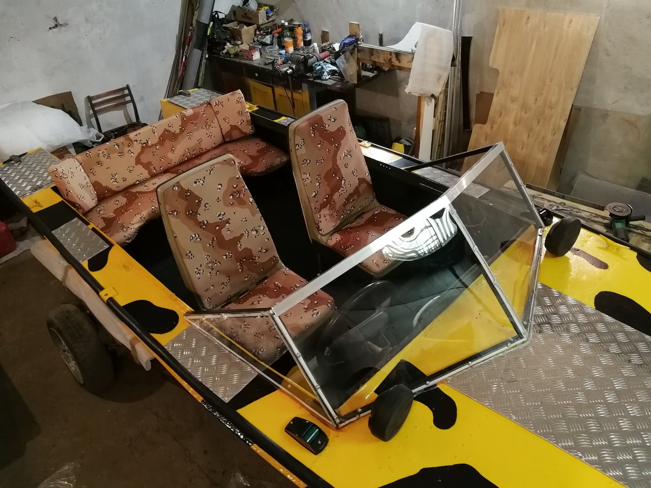

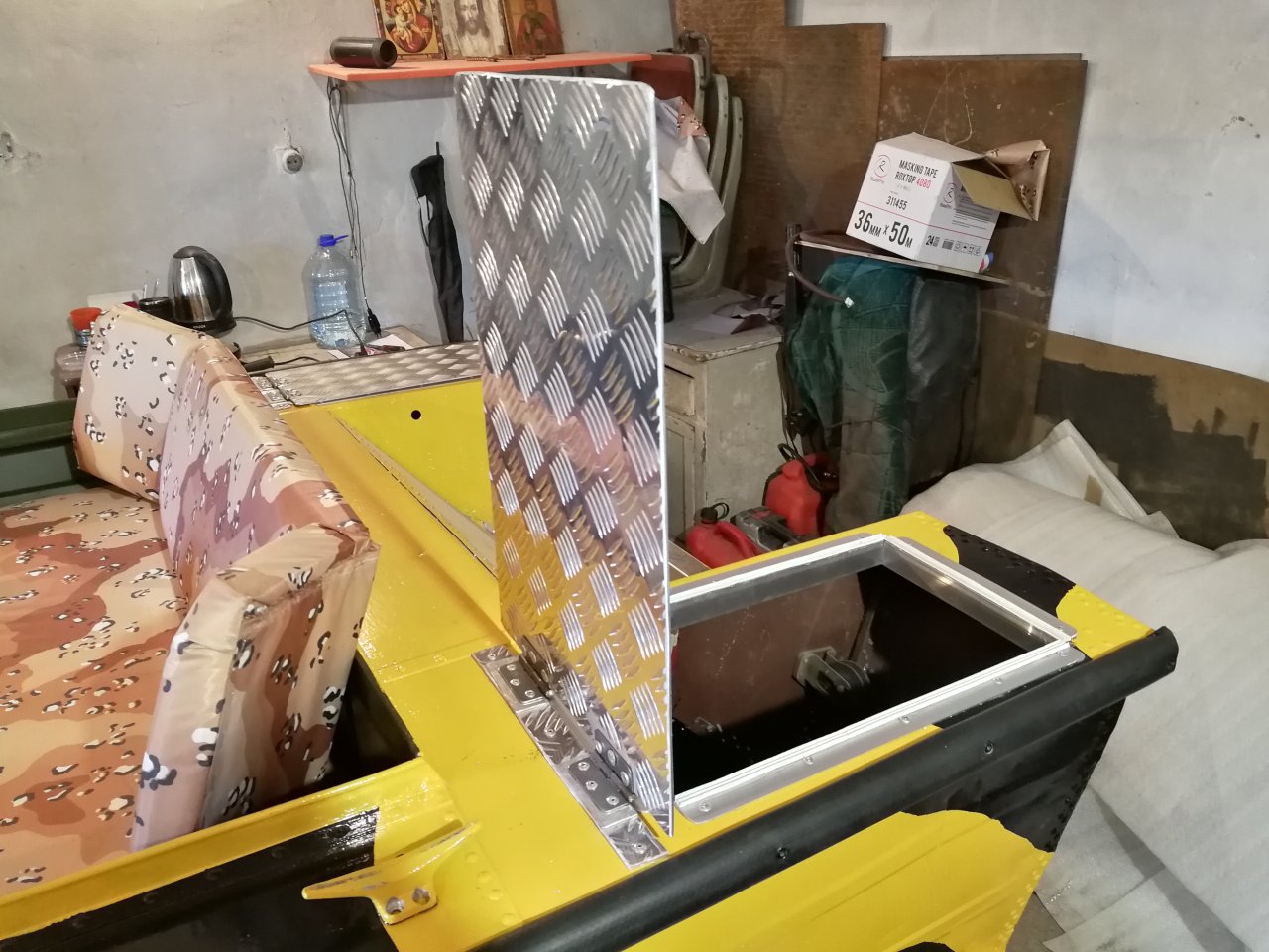

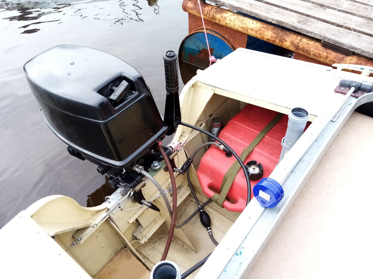

Продолжаю работать с "днепром" , задний диванчик , передние кресла , рундуки а - ля "прогресс 2м"
9 555
4 760
Что то с крышками рундуков ты намудрил.Из лодки пользоваться ими затруднительно будет.Не взять ни положить. :?
3 157
1 311
9 555
4 760
Мне кажется так логичнее было бы;
9 748
6 524

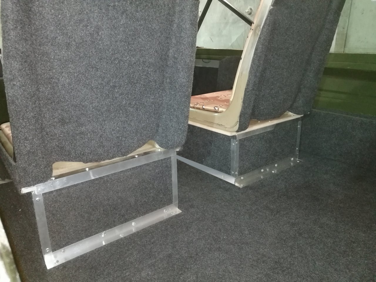

Кресла зря закрепил. Двигая кресла с рундуками можно регулировать развесовку, не критично, но вполне ощутимо. Пять сантиметров уже играют роль. А креслом, где пассажир сидит, можно очень здорово играться. Днепр очень это чувствует.
Не понятен смысл изломов на задней спинке. Да, красиво, но спине пассажиров с боков от этого удобнее не станет, имхо. Так что дизайГн в ущерб эргономике.
Обивка кресел хорошо сочетается с расцветкой корпуса. Это понравилось!
9 748
6 524
Нет , ты не прав , излом спинки очень удобен (опробовал , не только я) , как боковая поддержка в автомобиле , одному так вообще красота полулёжа.
Я планировал рундуки чисто под баки топливные , у меня на базе прог стоял у понтона так что канистры загружать именно так удобно . Но из лодки действительно не удобно туда попадать .

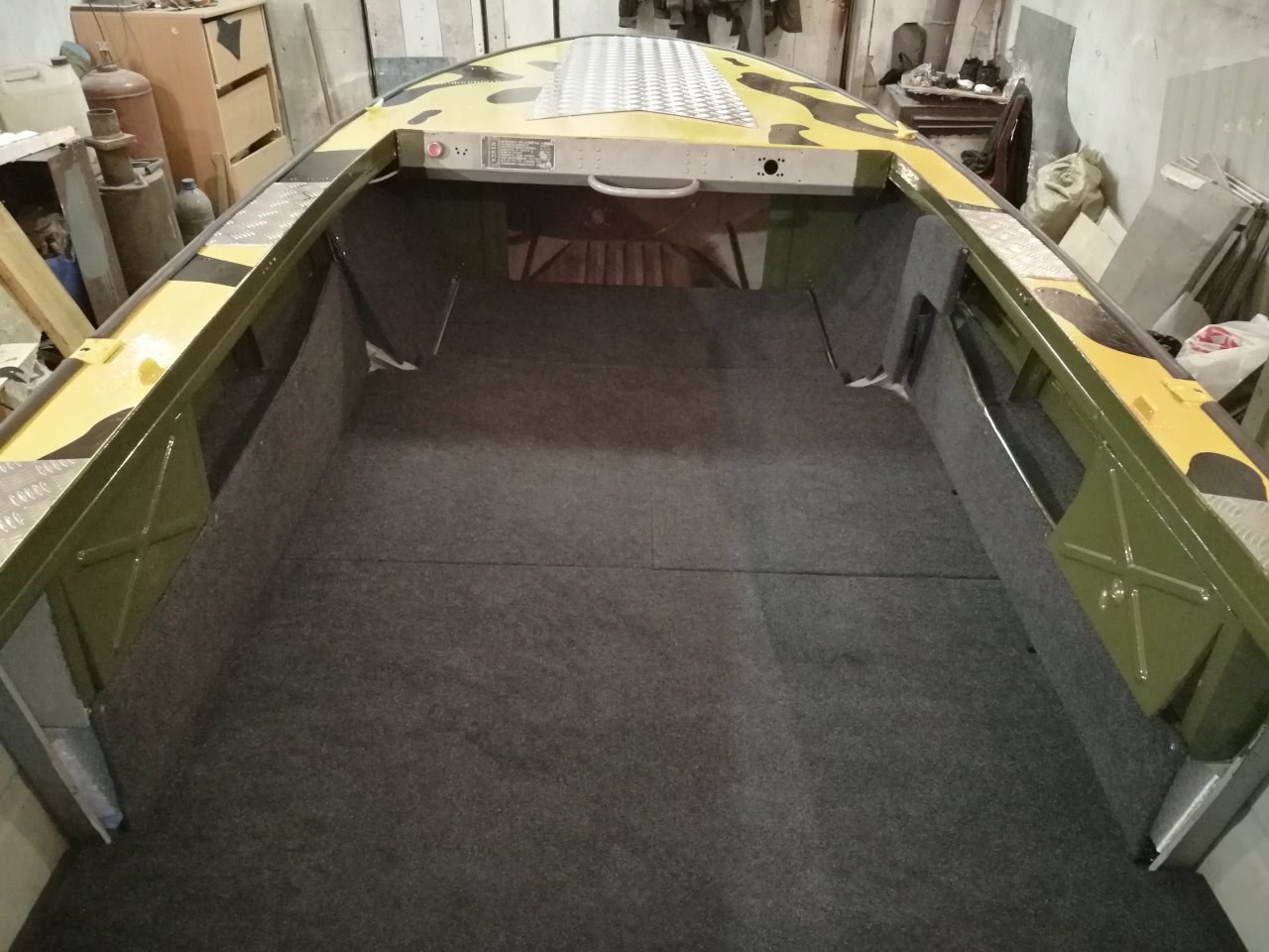

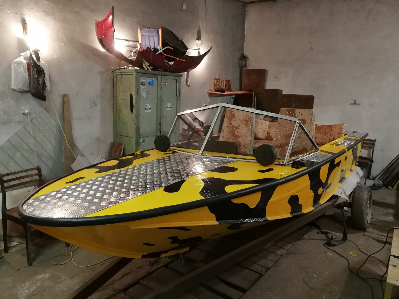

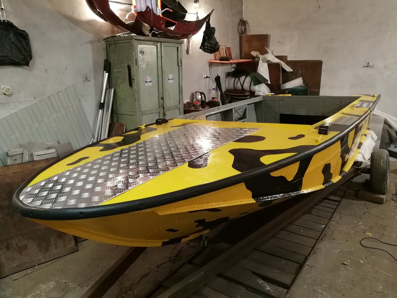

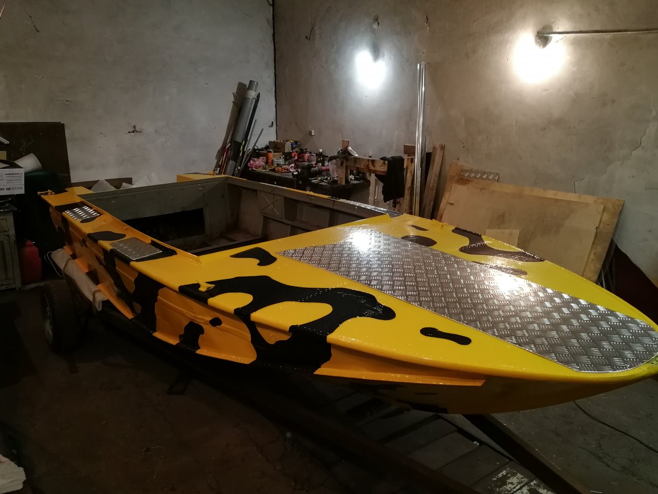

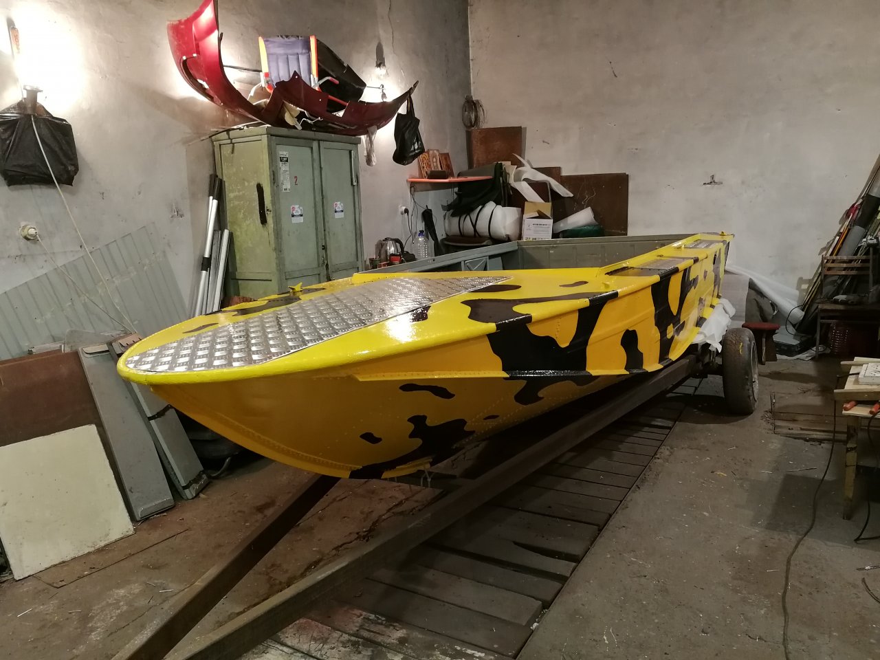

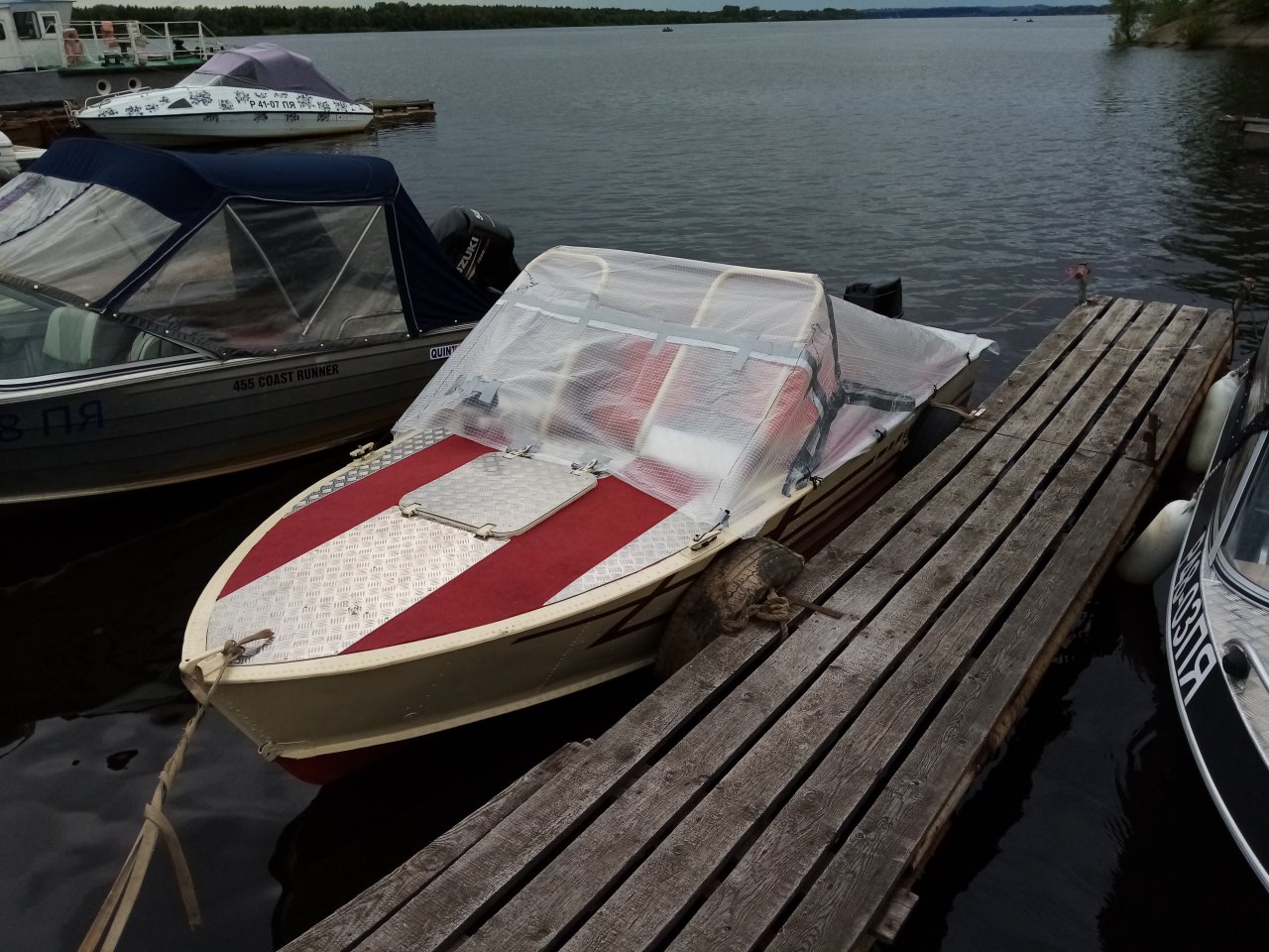

Всем привет . Закончил работать с "днепром" вот крайние фотки :
180956
180957
180958
180959
180960
9 555
4 760
Стильно получилось.Для покатушек в хорошую погоду самый раз.
