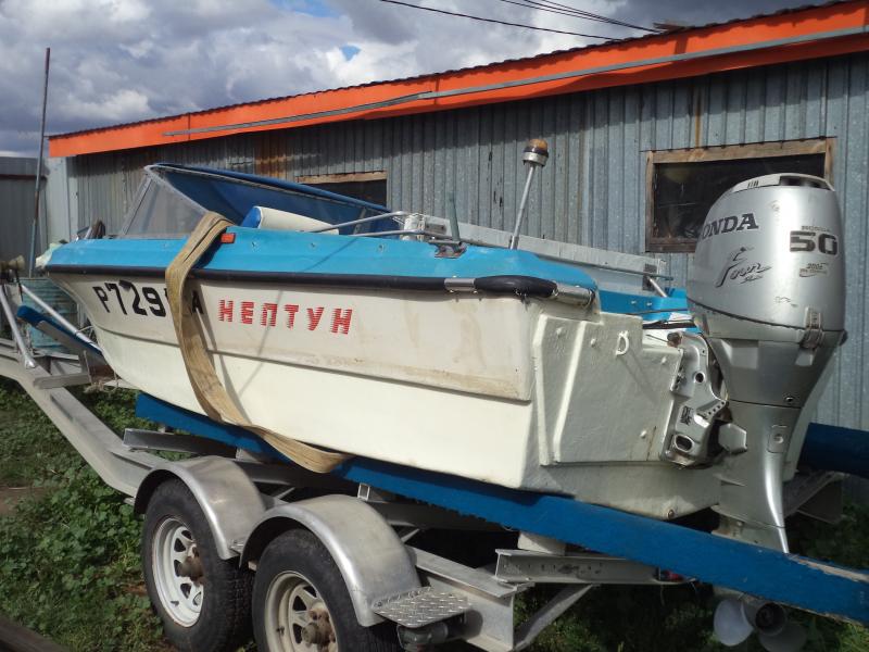

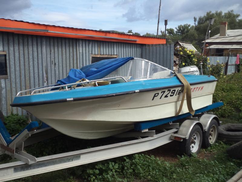

Приветствую всех!!!Приобрел Нептун

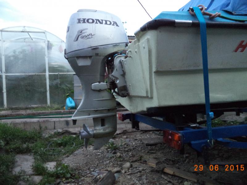

два

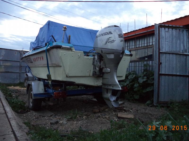

три

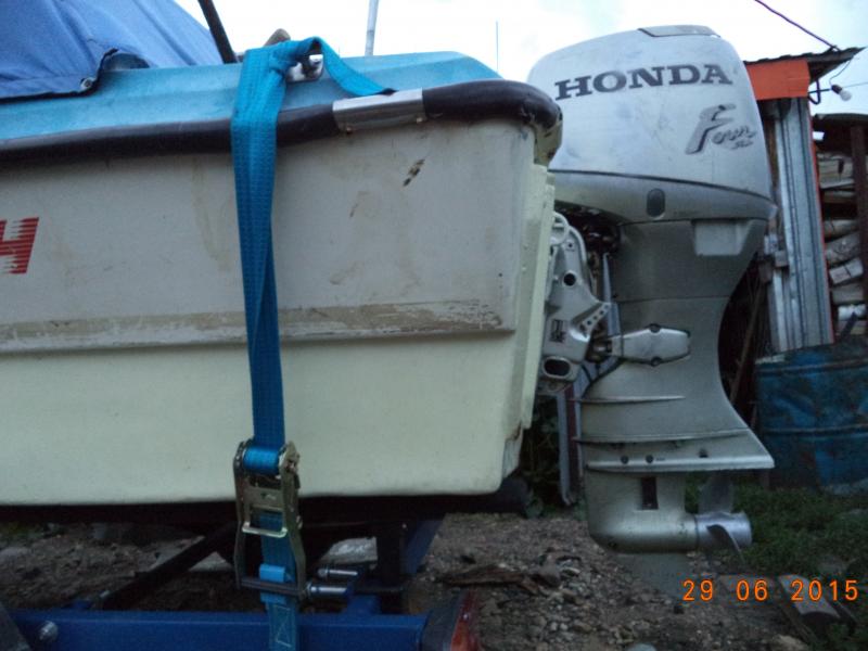

А теперь вопрос.....Как поднять мотор? продавец говорит плохо идет....

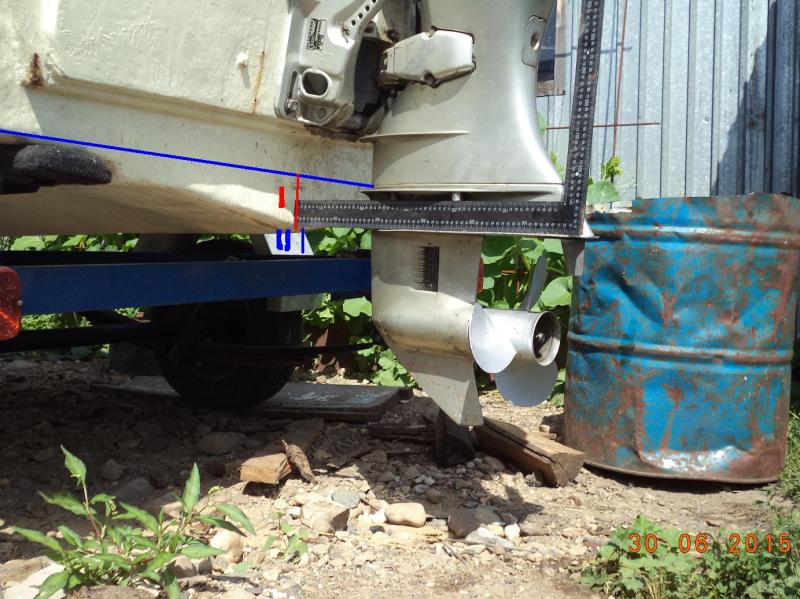

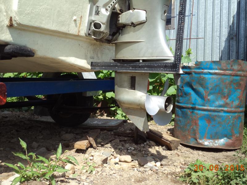

Как подогнуть мотор под себя....?

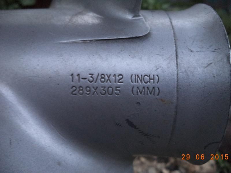

Вот такой винт как он в деле....?

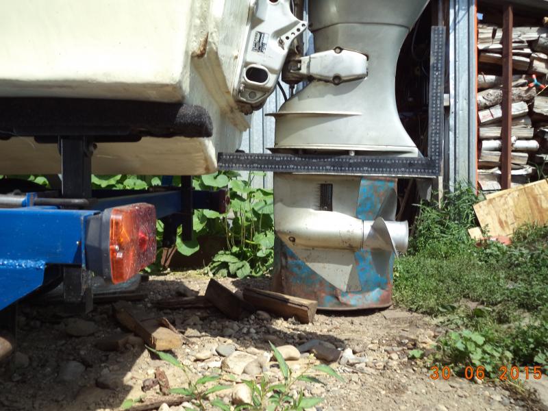

Или опустить мотор...подскажите

lsergeid
16.08.2012
142
г.Волжский
Ямаха СР17
Сузуки 60, Ямаха5, Салют2
для того, чтобы посоветовать надо больше информации:
1 какие максимальные обороты двигателя
2 есть-ли прохваты в поворотах
3 какая максимальная скорость
4 когда появляется дельфин

lsergeid
16.08.2012
142
г.Волжский
Ямаха СР17
вообще судя по картинке мотор висит высоко, меряется от киля 0-5 см ниже киля.
lsergeid
16.08.2012
142
г.Волжский
Ямаха СР17
нептун не любит кормовую загрузку, попробуй переместить груз и пассажиров ближе к носу. хонда 4т с длинной ногой весит наверно больше 100кг + бензин + аккумулятор + шмурдяк, а по рекомендациям к лодке желательно мотор до 100кг, так что разгружай корму и лодка полетит.

Сегодня останавливает рыбак...."У тебя мотор не правильно висит"-говорит надо под себя. вот теперь и думаю....... :unknown: :unknown: :unknown:
912
Судя по фото мотор висит для максимальной скорости вроде нормально, ИМХО винт для этой лодки с 50ком - "средний" или даже "грузовой" :yes: ... винт с таким же шагом, только меньшего диаметра на Вихре стоИт :D ...
Пробуй как минимум Н14", да и "не едет" - понятие субъективное, км/ч скока? :unknown:
Виктор_Саратов
27.04.2015
532
Казанка 5м2 (был прогресс 2 с вихрями 20,30. Suzuki DT30RS)
Suzuki DT40WRS
Поднимать тут некуда и незачем.
Какая скорость и максимальные обороты?
У соседа нептун 450 open с таким же мотором, тут надо понимать что лодка 300 кг и мотор 100 кг + бенз + аккум. + Пассажиры - максималка у него в одно лицо 50 с копейками.

Вот у меня такой. Винт 10 1/2 13, скорость48км, недавно друзья приезжали, покатай да покатай. Пятерых на глис вытянул и 40 спокойно пошел.
Вадос
14.01.2015
Вадим
Корсар-комбат 335 продана. НЕПТУН-3
Dgonson-15 продан. HONDA-50 MERCURY-4
Винт не тяжеловат?
