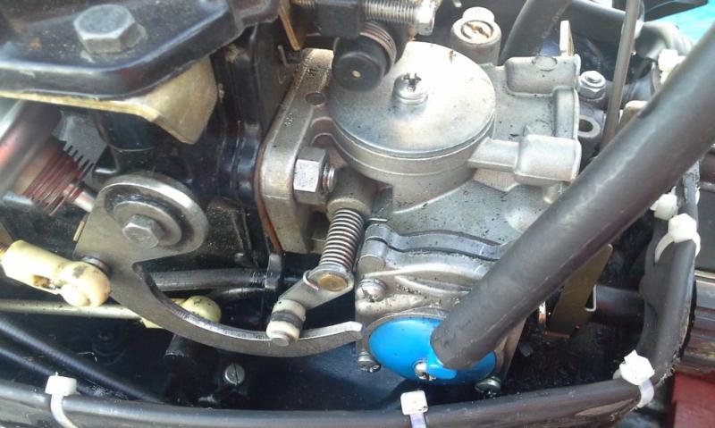

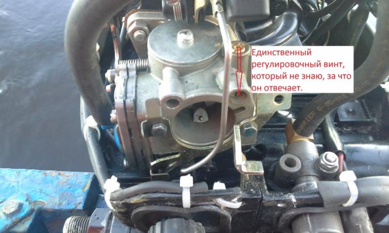

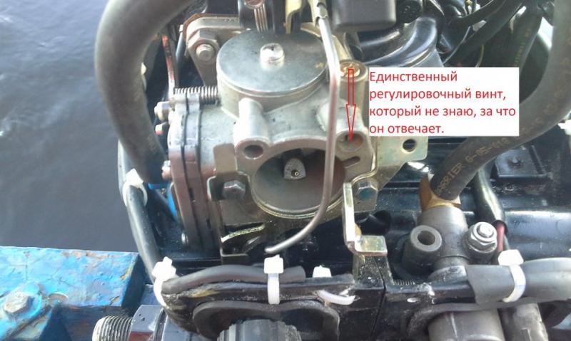

1-Вопрос, как регулируется карбюратор и какой винт за, что отвечает. Я вообще смог найти только один регулировочный винт, но за что именно от отвечает не знаю. Фото карбюратора, фото 1.

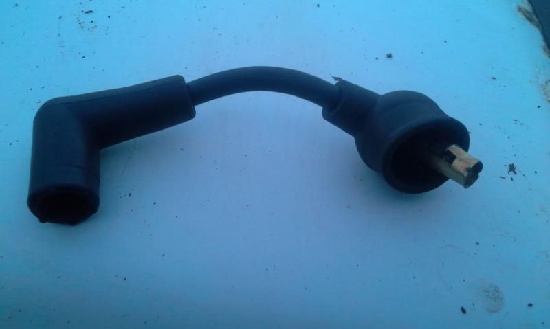

2-Вопрос про зажигания. Есть явные пропуски зажигания и не скажу, что они редкие. Увидел, что сильно "прошивает" провода. Подскажите где в Питере можно купить новые такие провода (фото 2), или покупать нет смысла, можно сделать из автомобильных? Вообщем не задавал бы такой вопрос, но увидев какие на этом моторе стоят свечи удивился. Таких свечей я ранее вообще не видел. Фото 3. Но почитав таблицы применимости свечей, увидел, что на этот мотор такие свечи не ставились, а ставились обычные. Поставил новые свечи нжк которые ранее покупал для нептуна, и новые высоковольтные провода сделанные из жигулевский, пропусков стало значительно меньше, током бить от свечей перестало, пробоев невидно, но все равно пропуски есть! Подскажите, в чем может быть причина? В неправильных свечах, в проводах или еще в чем-то? Может в этом моторе есть ограничитель оборотов и он как-то так срабатывает? И кто знает какие действительно должны стоять свечи на этом моторе, как на фото, или согласно таблице NGK BP8H-N-10 .

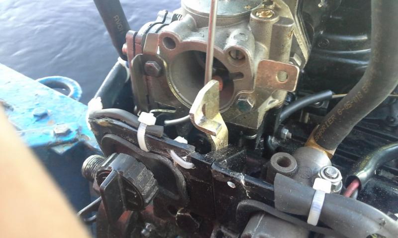

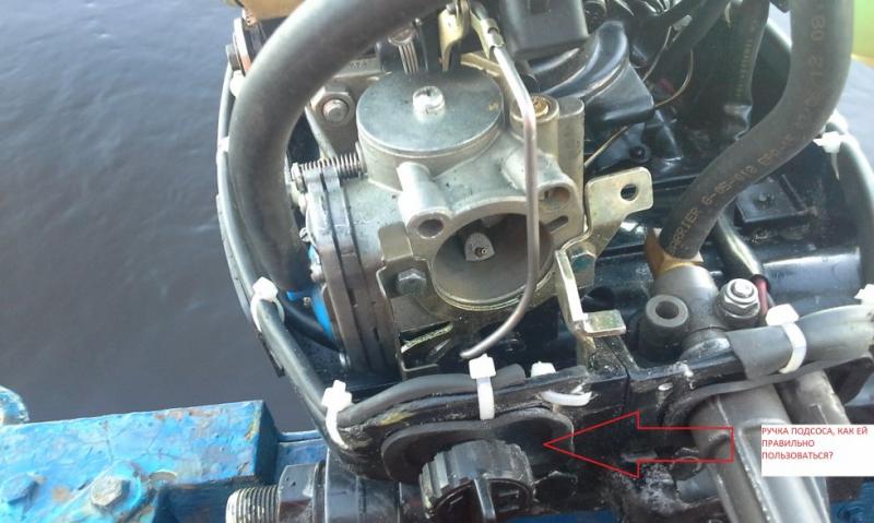

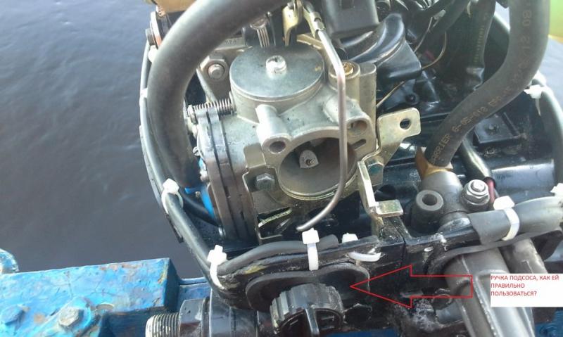

3-Вопрос, как правильно следует его заводить холодный? Снизу слева есть ручка со знаком "подсоса" эту ручку нужно крутить, и у нее 5 ступеней, но как я смотрел к карбюратору эта ручка отношения не имеет и не какой заслонкой не управляет, а просто делает раньше зажигание, и принудительно дает чуть больше газа. Подскажите, как правильно пользоваться этой ручкой?.

Вы можете привезти его ко мне в петергоф и там его накрутим. Свечи для начала А11 с короткой юбкой,горячие. Лучше чиститься будут. Для переходов А14. Плюс в том,что они дешевые и работают не хуже импортных.
Как я понимаю,воздушной заслонки в карбюраторе нет, так что ручка 1. Чуть открывает дроссель 2.чуть сдвигает опережение.
Где-то должна быть предстартовая подкачка,на фото не вижу. Ручку на себя вытянуть можно,или она только крутится?

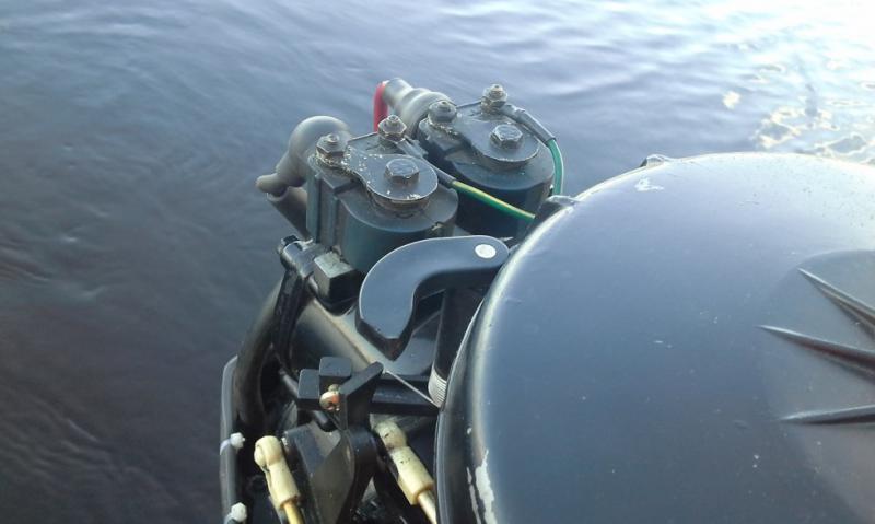

Добрый день! На себя вытягивать не пробовал, в следующие выходные обязательно попробую, но больше беспокоют пропуски зажигания. Хотя скорость набирает уверенно (казанка м в двоем по новигатору 32-34 км/ч). Но вот пробовал его в бочке без винта заводить, так-как советские моторы он обороты не набирает, набирвет по звуку тысячи 4, а потом как-бкдто что-то его душит, вообщем без винта в бочке в разнос он не идет, получается как задыхается. В чем причина может быть? Мне сказали, что у этих моторов часто умирают коммутаторы, и мой похоже уже присметри. Так-ли это? Где можно купить в Питере подобный коммутатор и как узнать его номер заводской, на нем нет некаких цифр!

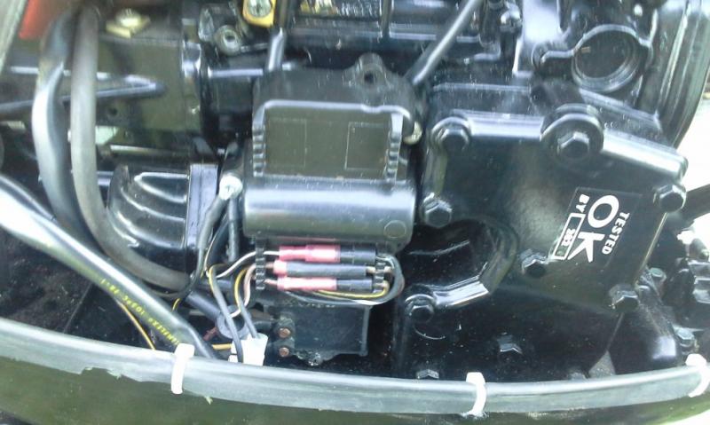

Никто не мешает проверить его стробоскопом по цилиндрам. Такой коммутатор можно и вылечить,именно такой помер на моей 6-ке и был отремонтирован.Я знаю две разновидности такого. Яснее стало-бы,если снять маховик и посмотреть на катушки,померять сопротивления...
Впрочем,есть возможность подстановки другого,от 25-ки.
Вразнос ему совершенно неполезно,вообще-то.Я не рискую крутить свои моторы без нагрузки в максимум.
Проблема тут скорее комплексная, и связана не только с зажиганием.

По поводу катушек я писал применительно к разным вариантам коммутатора.Какй у вас - я не вижу на этих фото.
Возможно,там есть отсечка. Как и писал,есть коммутатор на подстановку,заведомо без отсечки.

Похож коммутатор?

Коммутатор похож, по моему такой-же, что касается мотора, спасибо за предложения, но он у меня на даче в Приозерске, поеду туда, только 10 числа, поэтому привести его смогу в середине июля! А какое сопративление на катушках должно быть, и как правильно его замерить? На сколько я понял там две катушки не считая генератора, одна отвечает за холостые обороты, а вторая за средние и высокие обороты?

Двс. Там на одной фотке видно,что на одной из катушек есть трещины,может так только выгледит,но проверить надо. Был у меня мерк 20 лс,помоему 81 г.в. Так он заводился и работал с пропусками,но чаще глох. Искра была очень сильная,а как оказалось,катушкам высоковольтным был кирдык,т.к они пробивали на корпус,вот вам и пропуски и поддергивание мотора на высоких оборотах. Ему просто не хватает тока,чтобы поджечь как надо топливо. Имхо конечно.
