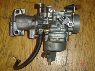

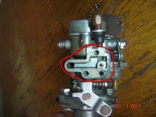

Всем доброго времени суток :) Мот кто знает где взять или у кого есть, руководство по ремонту или каталог запасных частей :?: вообще руководство есть,http://katera.ru/forum/index.php?/to...k-dvigateljam/ но вот именно на эту модель YAMAHA 5-BS не могу найти, тут вопрос с карбом не могу догнать устройство камеры что к чему, или чёт не хватает (типа клапанов) или как??? Соединена рез. шлангом с камерой сгорания. Мот у кого есть мысли :?: хотя моторчик работает хорошо.

да есть какие то смутные предположения что не выдаёт полной мощности под нагрузкой хочется проверить пока не сезон открытой воды, да и всё равно разобрал для профилактики (поменять прохудившиеся прокладки почистить то сё смазать и т.д.) ;)

что-то мне подсказывает что в этом карбе встроен бензонасос.а шланг в картер уходит чтоб перепадами давления мембрану шевелить.(распространенная схема у 2-х такт.)
Да нет, насос мембранного типа стоит с другой стороны двигателя, всё больше склоняюсь к версии что это камера для холодного запуска т.е. при вытянутом подсосе через неё топливо попадает в камеру сгорания. А карбы со встроенным насосом бывают :eek: просто не разу не сталкивался

Шланг тот, судя по всему, служит для отвода картерных газов в цилиндр. Два бензонасоса на мотор 5лс имхо вряд ли поставили бы. А зажигание у нас на моторе контактное, не разбирался?

Что то я не понял, отвод газов через карб??? Он у меня вообще заглушен, я всё таки склоняюсь к мысле что эта камера для холодного пуска, а у меня просто чьи то кривые ручки обломали шляпки жиклёров в внутри камеры и заглушили шланг чтобы не заливало топливом, если можешь и не боишься разобрать то глянь пож. и сфоткай, а зажигалка контактная, что именно интересует???
шланг может быть переливом попл.камеры.

согласен, в принципе может, но тогда в случае перелива будет заливать и свечу???
они это делают из соображения экологии.
