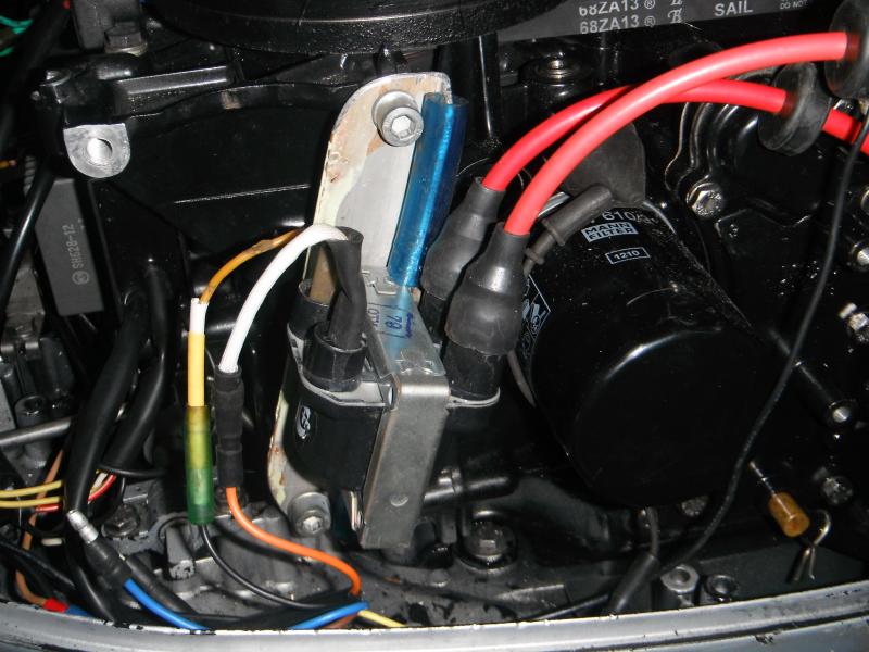

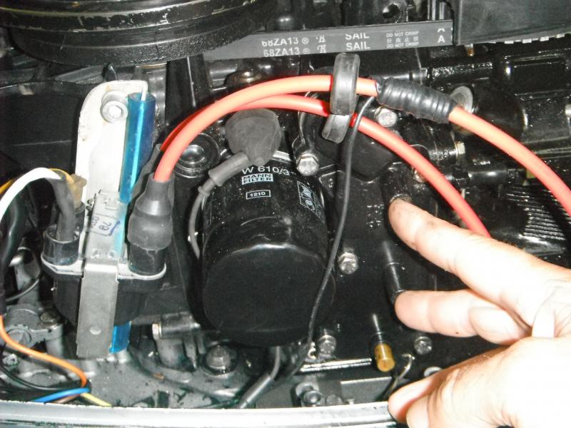

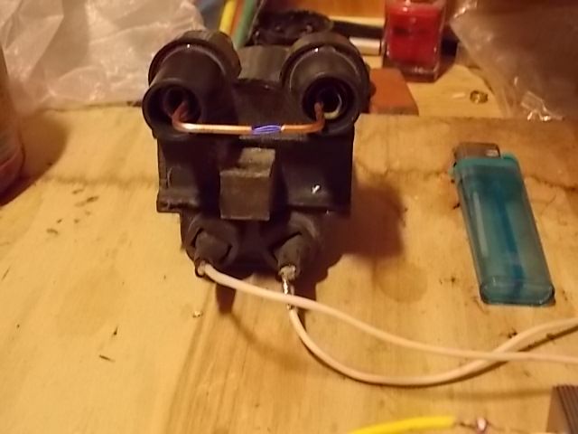

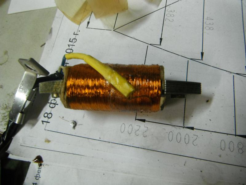

Доброго всем дня.,Спасибочки Танкист и Макс я практически так и думал но опять загвоздка какой марки проволока и где найти , в нашей д......е не......я нету,позвонил всем знакомым жду результата,а вам большое Спасибо за то что откликнулись.Я тут ещё приладил высоковольтную катушечку от оки-как родная,только в другое место притулил,первый снимок куда поставил а второй где бала.
10 098
1 477
Интересно почему сердечник не наборный,а литой? Андрей, Макс это почему, он же по идеи греться будет?

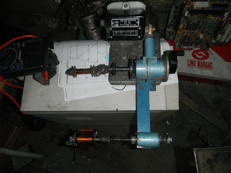

Макс, благодарю всё нашёл даже станочек подогнали самопальный, попробовал мотать,не чего получается.,если нужно кому то могу фото выложить или даже наверно немного видео., так-что ещё раз благодарю.
3 914
Тем по перемотке импортных катушек с фото отчётами не много, думаю информация будет полезна без сомнения, просим в студию, фото и по возможности видео. :yes: Ещё есть просьба померить диаметр сгоревшего провода на катушке. :unknown:

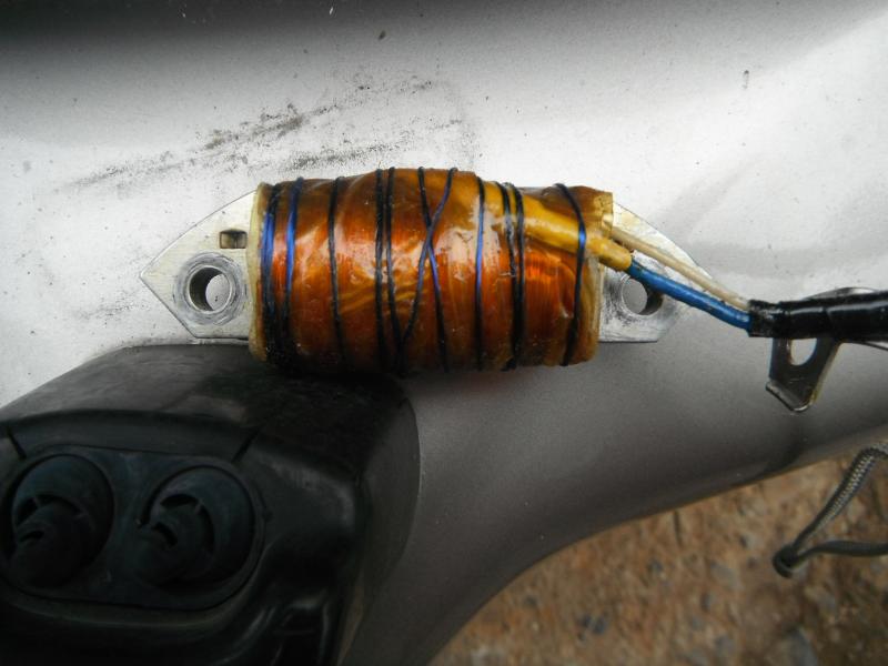

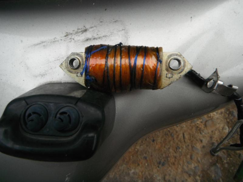

Братцы, эти китайские катушки намотаны просто отвратительно, ведь это даже видно на фото ТС. Да и провод там честно сказать дерьмо, не медь, а какой то дрянной сплав. И ещё есть такой момент, на многих китайцах эти катушки греются примерно до 80-90 градусов, я из практики подметил, что это происходит на тех моторах, где магниты маховика очень длинные, т.е. промежутки между магнитами составляют всего несколько мм., я думаю что когда магнит занимает большую длину окружности, то при работе тиристор долго остается открытым (пока движется один полюс) все это время катушка генерит и греется... Это моя гипотеза, может я и неправ.

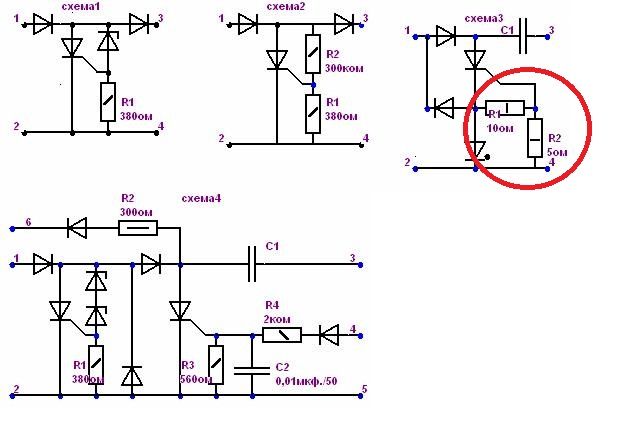

Макс качество провода, а точнее изоляции безусловно решающий фактор надёжности катушки и конечно состав провода то есть его сопротивление, НО мне думается что схема коммутатора тут применена вот такая. Схема эта из за делителя с малыми сопротивлениями кушает прилично тока я проверял это на столе так вот вторичка трансформатора 15 ватт грелась и я был удивлён этим фактом потом рассмотрел внимательно схему и понял в чём причина, я отметил на схеме делитель. Что хочу сказать Лукич скопировал эту схему с иномотора и разделил на узлы они рядом, но не о них речь. Думаю китайская схема коммутатора аналогична этой, в других условиях катушке вроде как больше не от чего нагреваться, разве что КЗ. К чему я всё это, неплохо бы было протестировать коммутатор на столе, но к сожалению в моё распоряжение пока такой девайс не попал, может Макс тебе на ремонт мотор принесут попробуй протестировать коммутатор. ЧИСТО из интереса.

добрый всем вечер,ну вот и всё срослось,катушечку намотал получилась не совсем красиво но ничего для первого раза пойдёт,всем спасибо за помощь и советы.,немного о катушке-намоталось 5815 витков получилось 300 кОм,провод от старого электро счётчика как и советовали,моторчик запустился с пол тыка,хотел видео немножко выложить но что то не получилось, попробую в следующий раз.,надо бы на воду да дожди зарядили,ну вроде всё ,будут вопросы пишите отвечу,ВСЕМ ПОКА и ещё раз СПАСИБО.
3 914
Выводы не хорошо сделал может отпасть от вибрации в остальном молодец!!! :good: :good: :good:

Была подобная беда у моего Парсуна 9,8(Сэйлы с них драли). Покупал новый. То есть искра, то нет искры... Снял маховик, на катушке вывод - еле еле душа в теле: вот-вот отвалится... Взялся за него рукой, он и отпал... Перепаял. Упаковал. Проблем больше не было, и у нового хозяина нет.
Но там катушка была намотана куда лучше чем у ТС на первом фото. В разы!!

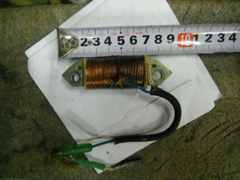

всем привет,подскажите Sail F15S перемотал катушку зажигания ,прошёл на воде пару км., и опять сдохла и горечущая была , что почему подскажите пожалуйста,может из-за высоковольтной? от окушки поставил.
3 914
Причины две неисправный коммутатор и тонкий провод намотал.

Добрый вечер "танкист", а как проверить коммутатор ????,я раньше писал,что у меня с электроникой туговато,но у меня товарищ ковыряется,а на счёт провода то как и было на старой-родной 0,14,намотали сейчас 9100 витков ,в бочке гонял вроде как лучше но оборотов мало надо на воду-дожди не дают ну и тахометр теперь врёт аж на целую 1000 больше кажет, хотел смотать но пока не хочу надо походить по водной глади.Может есть схема коммутатора был-бы очень признателен.

Схем на эти коммутаторы в широком доступе нет, да ни кто их и не ремонтирует их просто меняют, а причина сгорания катушки известная и она заключена в самой схеме вот в этом узле. То есть в двух словах сам коммутатор потребляет много тока и когда сопротивление меняется от нагрева то он начинает потреблять ещё больше. Можешь спаять по схеме которую я дал если нет возможности купить родной коммутатор. Это работоспособный вариант который скопировал один уважаемый форумчанин с японского мотора я сознательно не привожу кто и с какого мотора.
3 914
Да забыл написать коммутатор проверить очень просто нужны два трансформатора 12 вольт соединяют их по схеме 220-12-12-220 и подключают на коммутатор дальше вот такой разрядник на катушке и гоняем пару часов конечно надо смотреть за нагревом коммутатора и трансформаторов.
Вот здесь и есть проблема, 9100 Это количество витков на каркасе катушки счетчика.
На твою катушку нужно примерно 2500. +- 500. Если старую обмотку не посчитал снимая.
9100 коммутатор погибнет от перенапряжения, и работать будет не развивая обороты.
Смотай витки, намотай как написал выше, и нагрев исчезнет. В твоем случае, сейчас, ой как тяжело схемке жить.... А особенно разрядной емкости, в цепи тиристора.
газ
21.06.2015
21
Свердловская область
баджет-370
Sail F15C-четырёх тактный
Александр Marx, посчитать витки на старой просто не реально было,проклеена сильно была но и первый раз намотал меньше 5800 и накрылась,2500-3000 не маловато будет??если судить по катушке то и наполовину намотано не будет???? Да ещё танкисту спасибо,а какую лучше из представленных спаять и какие диоды??
