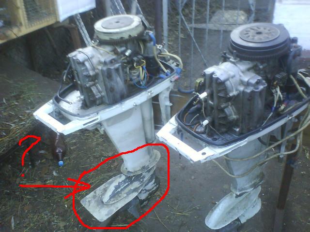

Недавно копался в инете и наткнулся на фото вихря с какойто пластиной на редукторе, это что за редуктор? Или её специально для чего то делал хозяин? Кто нибудь знает для чего эта пластина?
реф-мех
16.01.2012
4 462
191
83
Мариуполь
Вихрь-30, Вихрь-45
Это крылья на антикавитационную плиту подвесного мотора. Дает многое. Поищи и почитай темы на вихревском форуме об этом. Одна из них topic4356.html Или вот: http://spinning.dn.ua/lodki-i-motory/29 ... age-4.html

Спасибо.Почитал по ссылкам, теперь понятно, что это такое и с чем его едят :) Можно попробовать будет, для интереса, вот только портить редуктор сверля дырки для крепления этой пластины, что то не очень хочеться, а вдруг не понравиться :? Меня вроде и так всё устраивает.

Боишься-не делай!
Делаешь-не бойся!
Дырки в акп ни на что не повлияют.

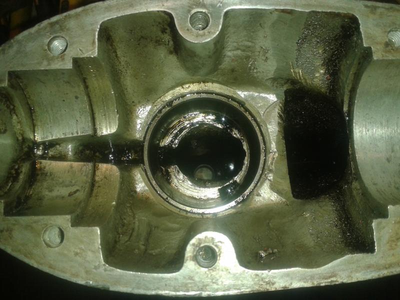

Здраствуите, разобрал редуктор вот такои внутри положение
levani8022
09.05.2015
607
33
Грузия батуми
Леван
Прогресс-2
вихръ-30 штук 3, ветерок 8, Евинруд 4Л.с. Джонсон 4Л.с.
наверно гнездо иза подшебника в током состоияние?

Мне кажется что здесь ничего страшного нет. На сколько я помню в этом месте постоянно сплав гавённый.

Меняй полностью конусный подшипник и в путь.

Собоимои менят конусни почебник?

Обязательно конусный подшипник меняется только с обоймой

Други а где Я наиду обоиму, котори продоиоца с почебником в роде на глаз другои чем стоит в редукторе

У тебя обойма стоит! Если это твоё фото. Выбей обойму. Сходи в магазин и спроси подшипник конусный, 7204.

Как выбить обойму, смотри выше. Мне добрые люди подсказали.

Обоима пододиот в редуктор котори продоиоца с подшебником 7204?
Ты издеваешься??? Подшипник идёт вместе с обоймой! Я не знаю как тебе объяснить :lol:
