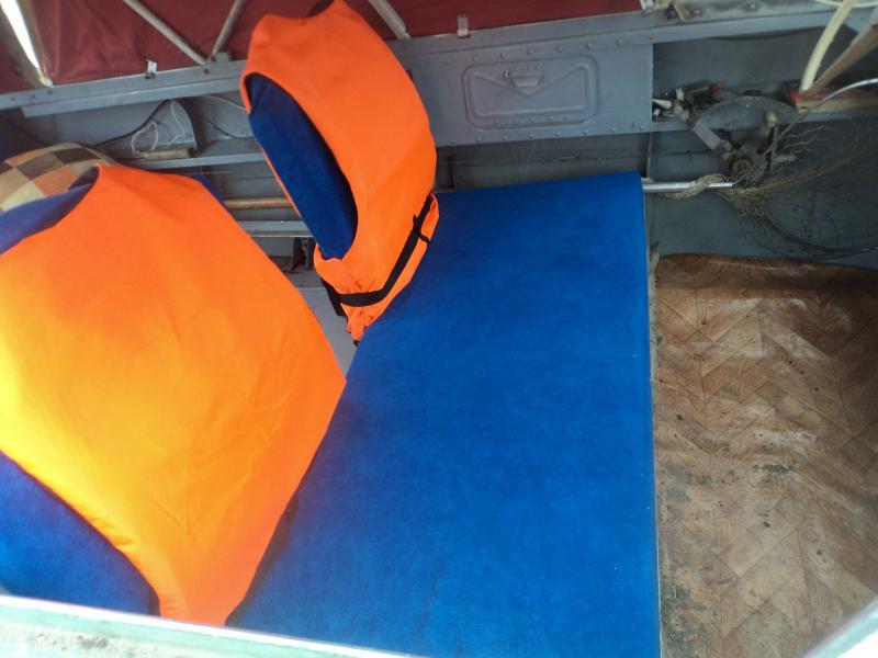

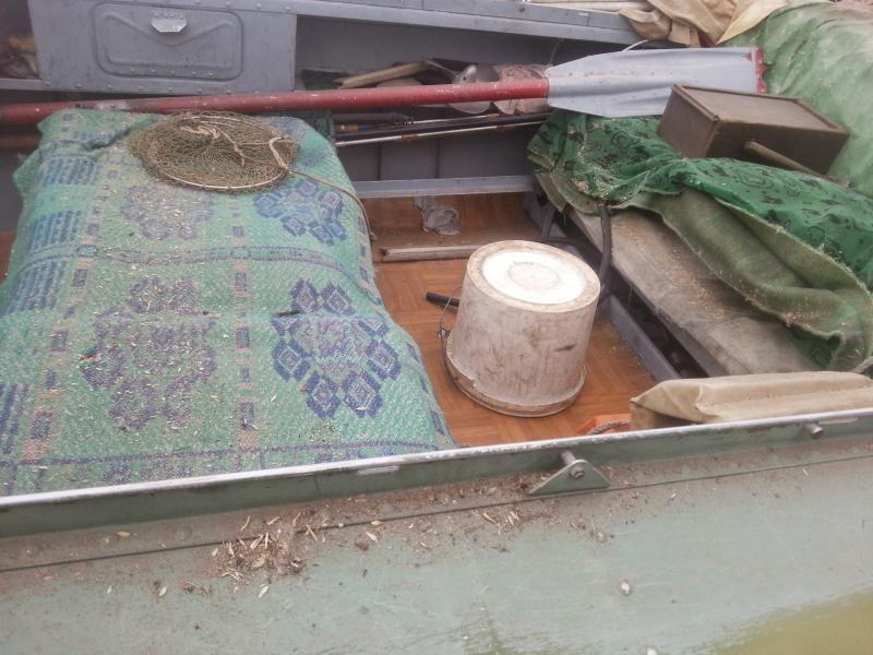

После покупки в 2014 Прогресса-2 решил перешить родные сидения, а то в старых поролон имел очень печальный вид.
Поролон весь осыпался, и до сих пор не могу до конца от него в лодке избавиться.
Сидения решил оставить родные, потому что очень спать в лодке нравится.
Снял всё с лодки, ободрал старую обшивку, отмыл от прилипшего поролона и принес домой.

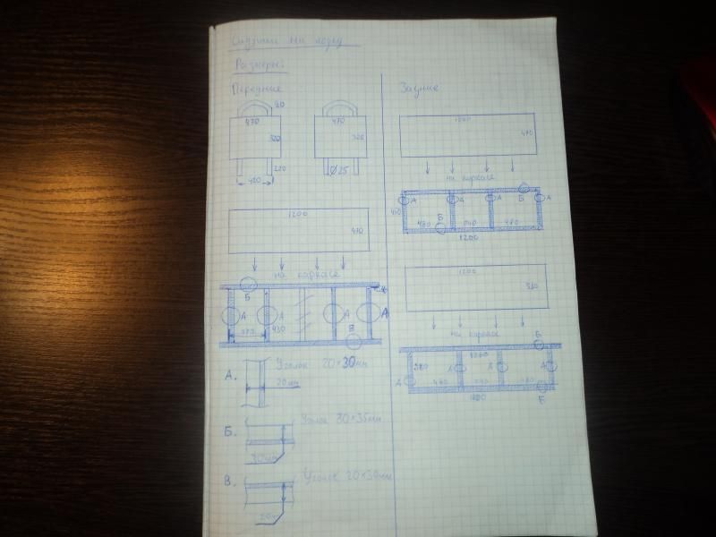

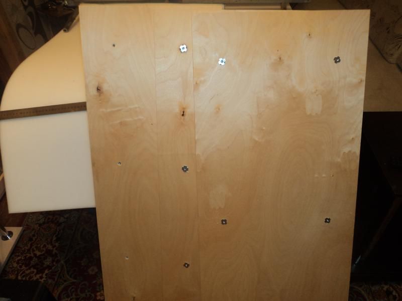

Снял все размеры, с которыми пошел в OBI за фанерой. Очень удобно что они бесплатно распилили мне лист по размерам, и не пришлось с лобзиком время тратить. Фанеру взял 9 мм.

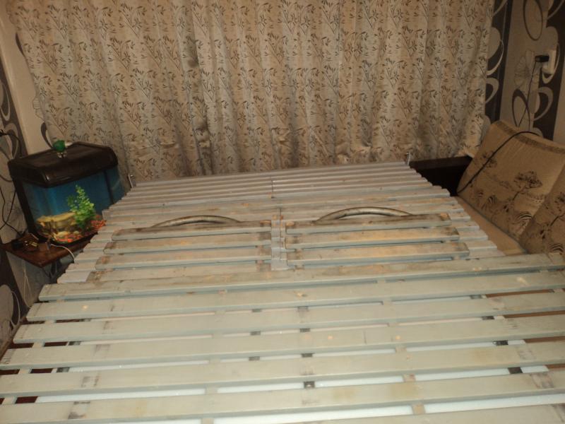

В родных рейках и фанере просверлил отверстия для крепления их между собой.

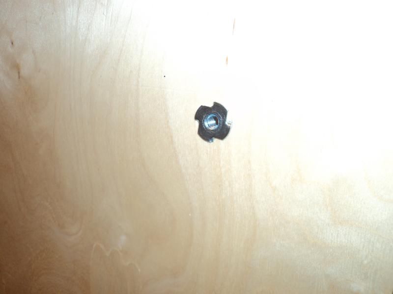

На фанере поставил врезные гайки.

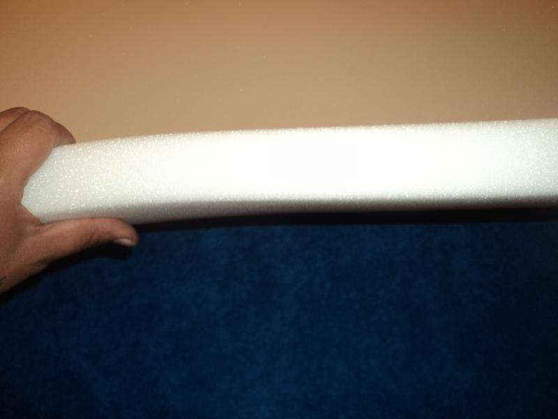

Дальше вырезал из поролона 40 мм подушки на сиденья, и приклеил их на фанеру с помощью клея для потолочных плиток.

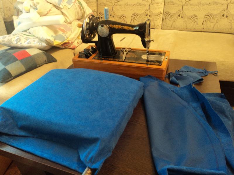

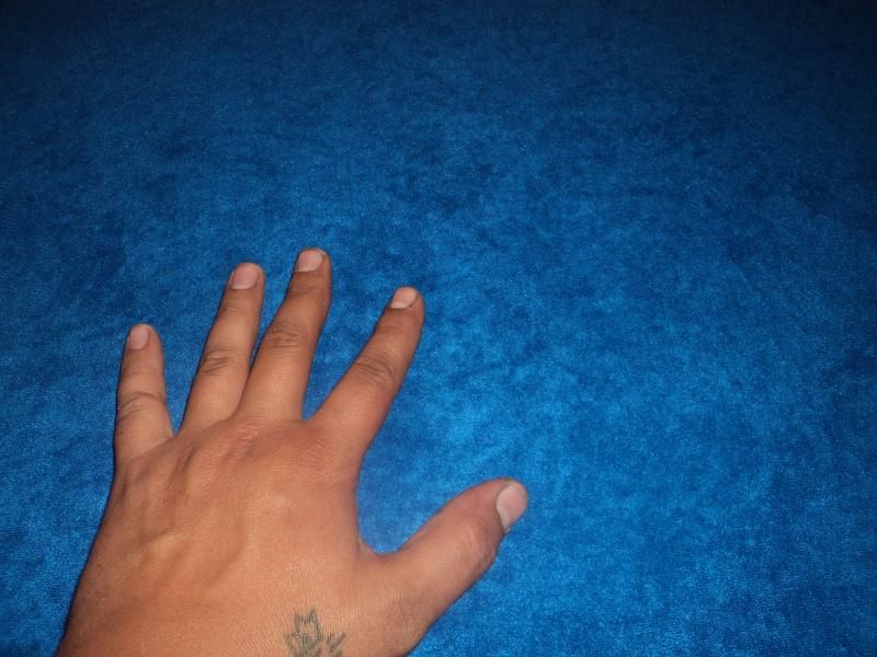

Все сидения просто обтянул тканью, и закрепил её мебельным степлером.
Только на спинки передних сидений сшил чехлами, чтобы спрятать трубку на которой крепятся родные рейки.
Ткань взял самую простую для мебели. Не был уверен, что всё получится с первого раза. Жалко было хорошую портить. Думаю этой на сезон мне хватит, а там можно будет и перетянуть.

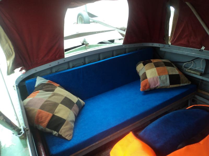

Результатом остался доволен. Погода резко испортилась, поэтому фотки делал уже под тентом.
