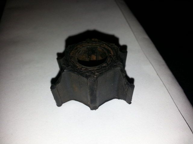

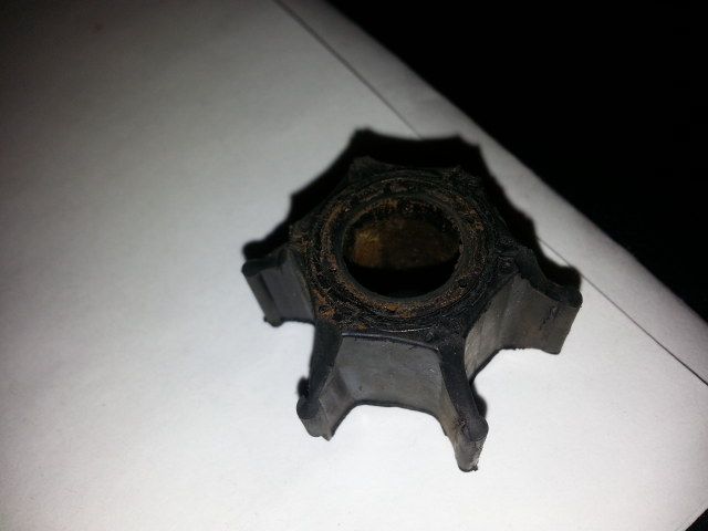

Где то на фотке видел крыльчатку из полиуретана.
zavitay
04.07.2012
6 355
377
Стрела
Вот пример! Снял сегодня. Так же вода не шла.

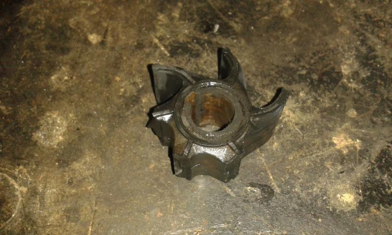

Разобрал и...... :shock: странный конструктив! Крыльчатка и должна с подгибом лопастей входить?!
реф-мех
16.01.2012
4 462
183
83
Мариуполь
Вихрь-30, Вихрь-45
Естественно с подгибом. Проверь нагнетательный трубопровод: возможны в нем кусочки лопастей крыльчатки.
