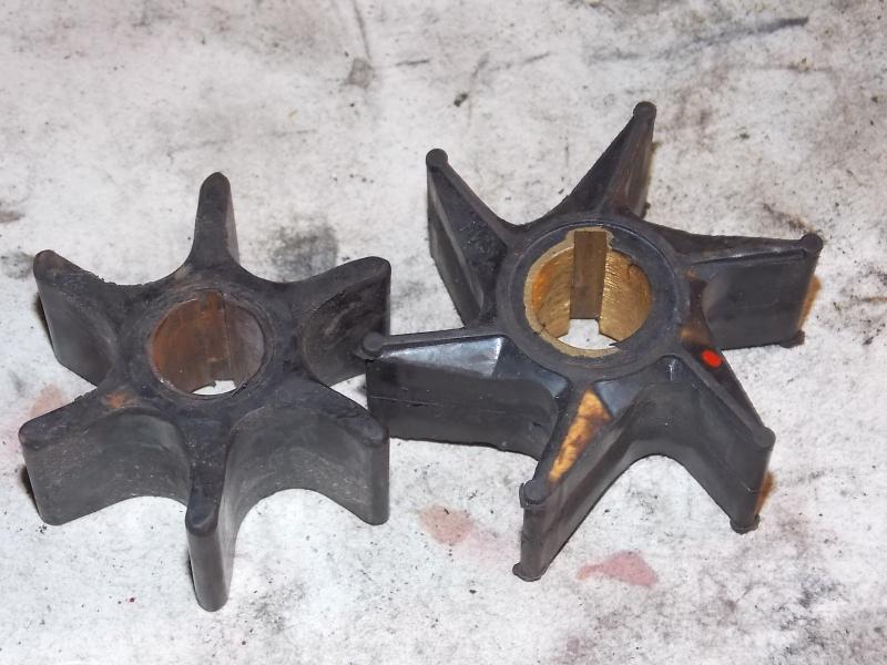

Естественно с подгибом. Проверь нагнетательный трубопровод: возможны в нем кусочки лопастей крыльчатки.
Одна лопасть прилипла, а двух нету.....

Так для информации в тему крыльчатки Нептуна и Вихря. Видно что крыльчатка Нептуна уже отлита с загибом лопастей и соответственно ставить её необходимо только в одном положении, то есть загибом лопастей по ходу вращения вала.

Прикупил крыльчатку из полиуретана
Вот и чудненько! Одну на мотор, одну в запас нужно, с собой возить... Бывают случаи....
