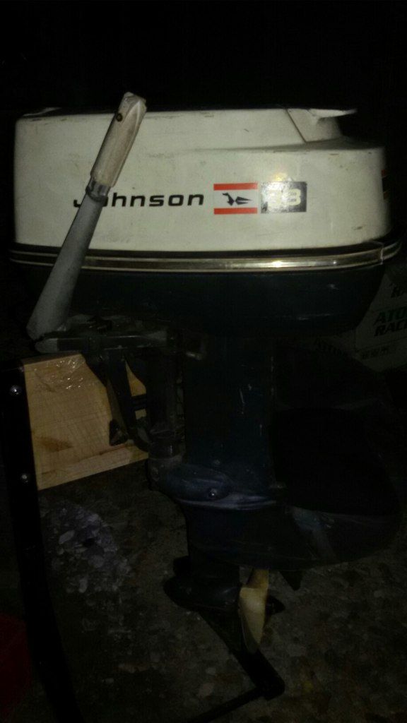

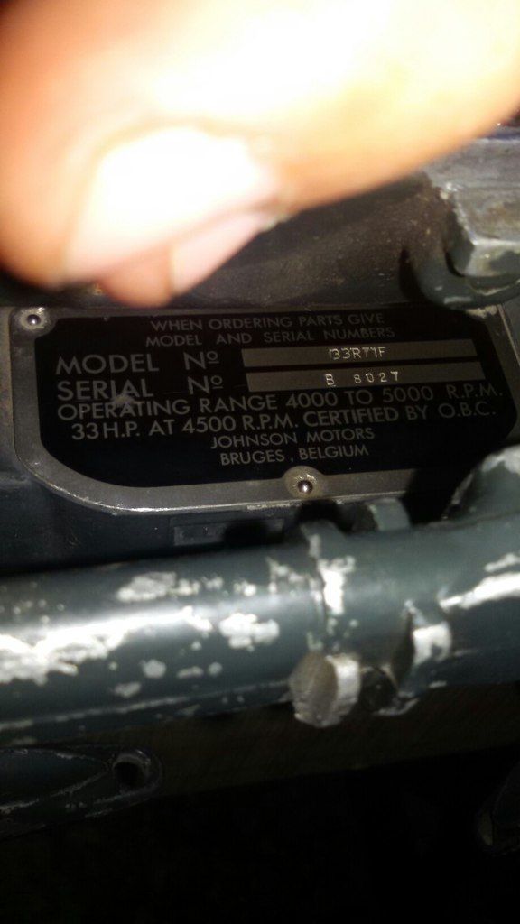

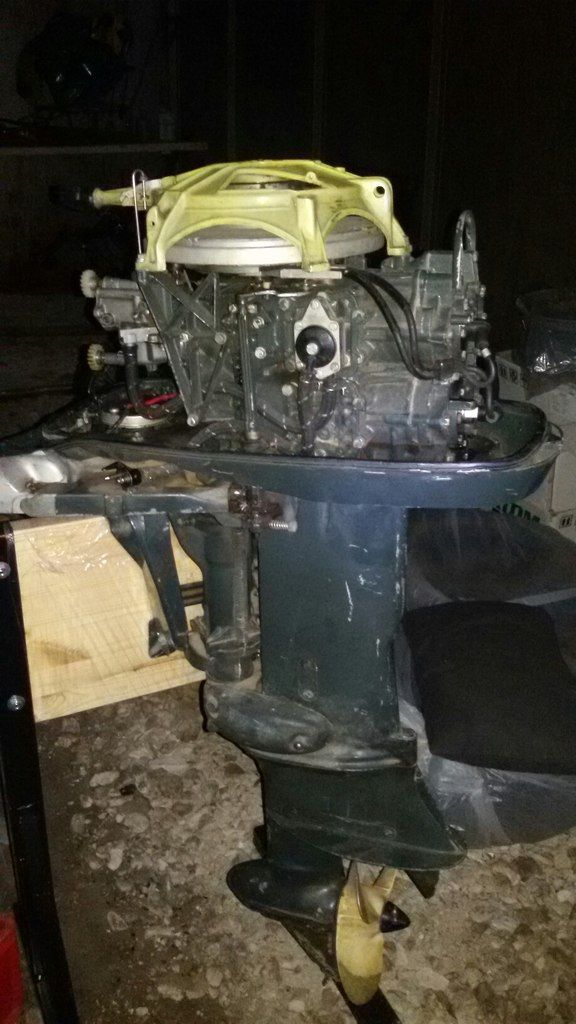

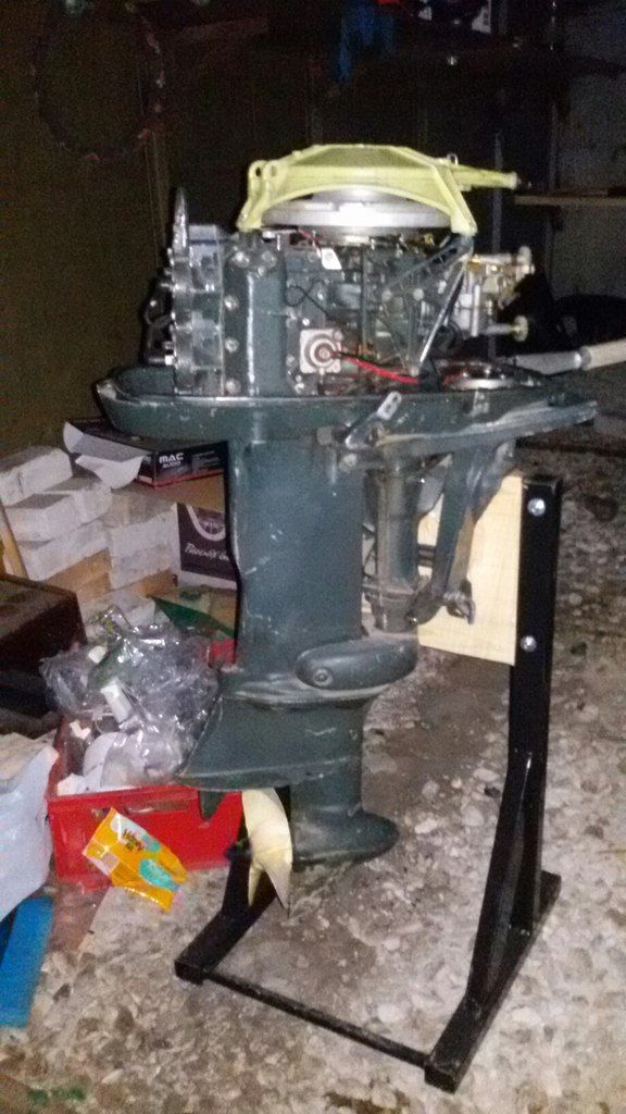

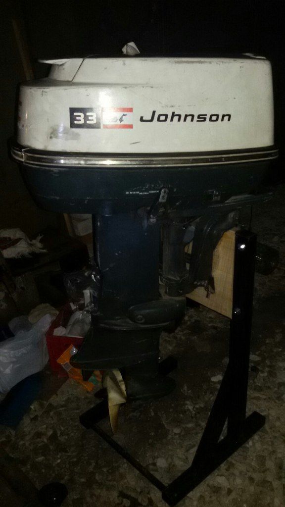

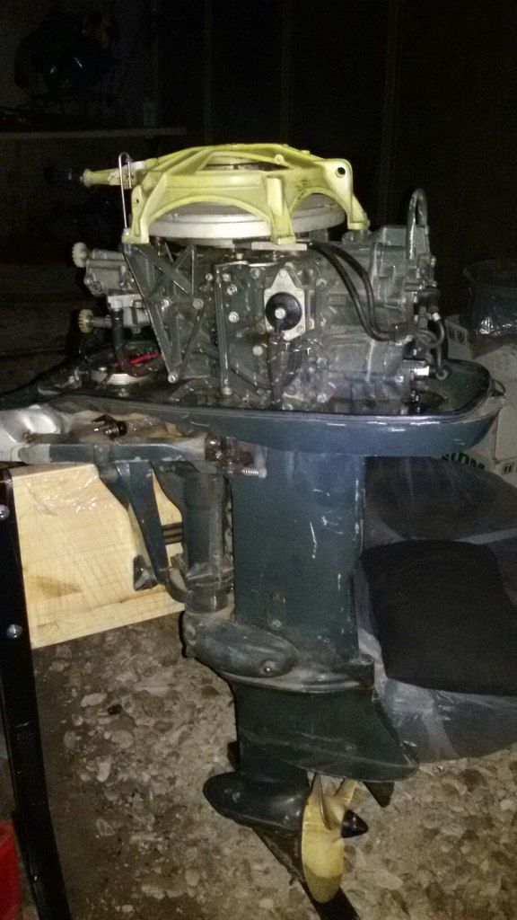

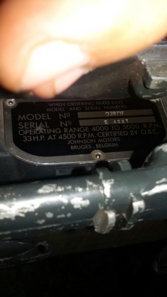

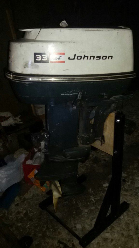

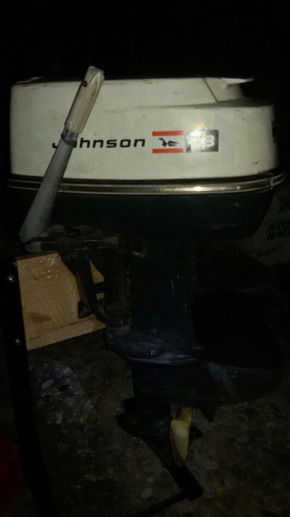

ребята всем привет!!!вот взял себе по кашерной цене старичка :hahaha: !!!продаван говорит нижний цилиндр то работае то нет(кто что скажет?сори за фото) с пылу с жару :hahaha:
  • 85,1 КБ Просмотры: 1 403
  • 96,3 КБ Просмотры: 1 389
  • 109,1 КБ Просмотры: 1 409
  • 53,4 КБ Просмотры: 1 388
  • 63,6 КБ Просмотры: 1 398
  • 47,1 КБ Просмотры: 1 424
ничего себе, даже такие были )))
а насчёт цилиндра, всё как обычно - промыть, отрегулировать карб, ревизия зажигания (если контакты), либо переделать на электронику. компрессия, сальники.

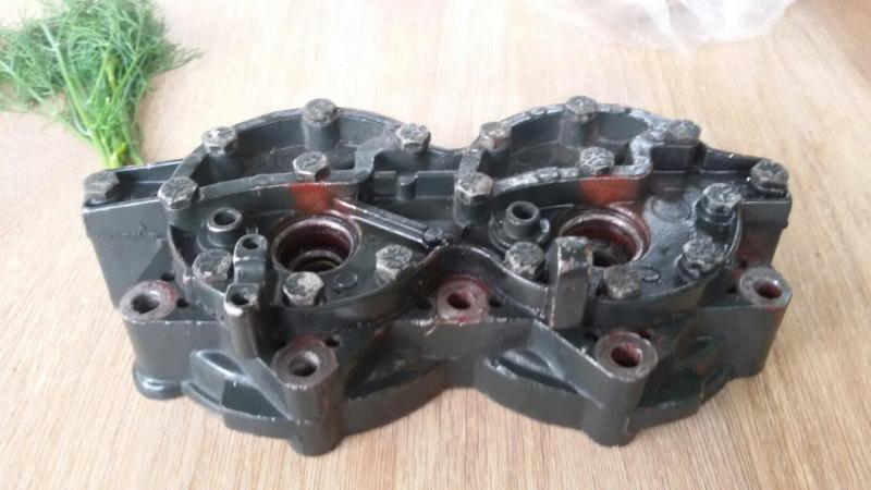

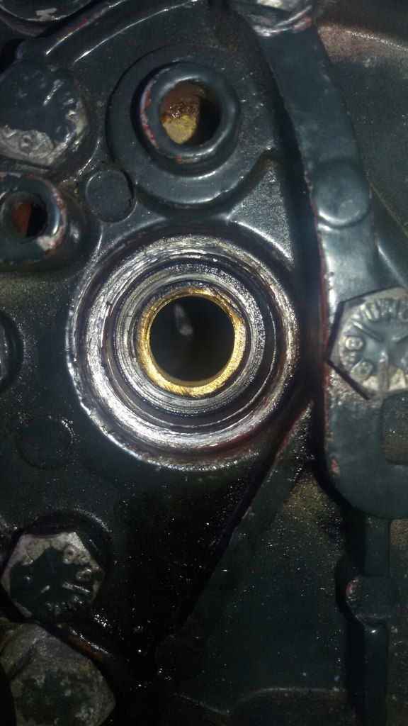

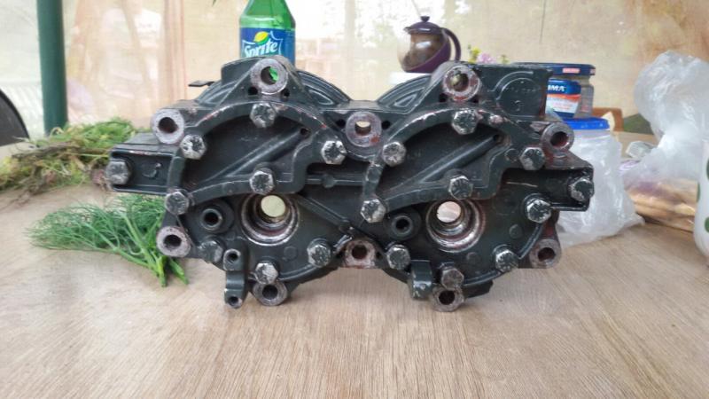

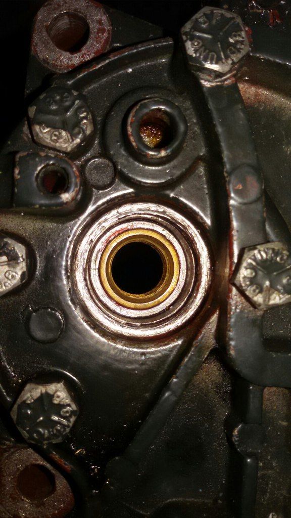

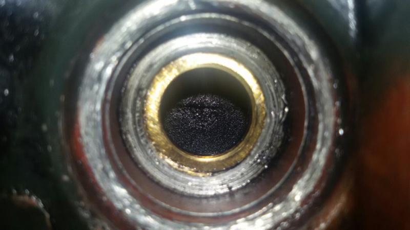

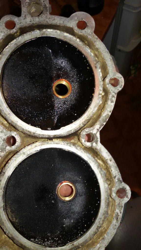

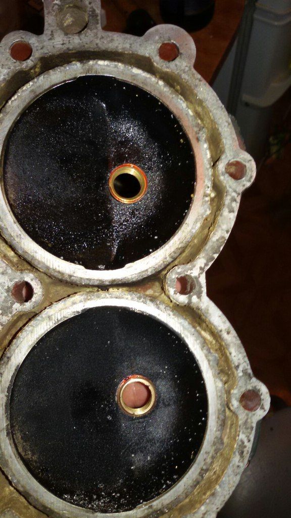

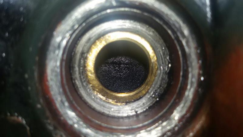

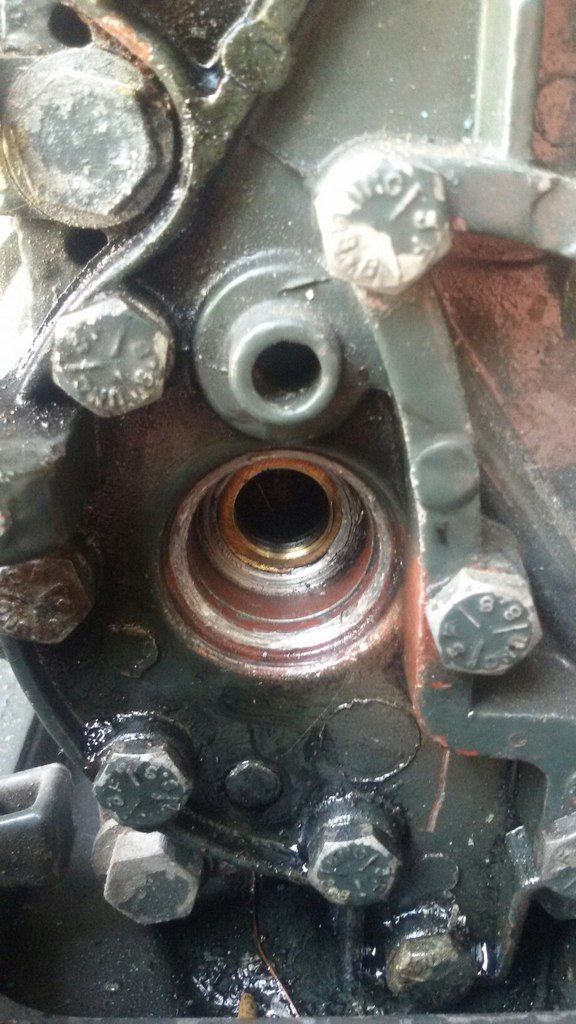

возил мотор на дачу в бочке погонять,вообщем заводиться очень тяжело,работает не стабильно,если заглохнет то опять очень тяжело завести :unknown: обратил внимание на ввертыши в головке(посадочные места разбиты)короче свечи сифонят)голвку скинул,поршневая в хорошем состоянии.короче мне кашется что вся проблема в этих латунных вертышах.кто что посоветует?можно ли как нибудь сделать?на ебее 150 баков стоит головка :(
  • 104 КБ Просмотры: 1 269
  • 36,5 КБ Просмотры: 1 254
  • 111,9 КБ Просмотры: 1 255
  • 54,2 КБ Просмотры: 1 249
  • 46,9 КБ Просмотры: 1 252

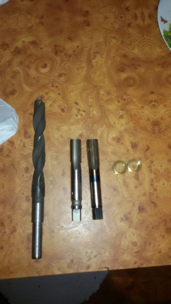

ИМХО ввёртыши сделаны через ж..у, у нас на рынке до сих пор продают латунные ввёртыши "с воротничком" снаружи и "трубкой" после резьбы для развальцовки изнутри стальным шариком из подшипника(правда найти их с каждым разом всё сложнее, проще найти токаря и заказать :) )... сажается сей девайс на неразъёмный фиксатор резьбы и проблем с эксплуатацией я лично не слышал :pardon:
arhangel
07.04.2014
107
Казанка 5 (Прогресс 2, был) Гулянка 12метров
Evinrude35 Evinrude40 Evinrude2.5 Нептун23 SUZUKI 15инжектор SUZUKI 15просто
Да, много движков с ввертышами ходит и проблем нет, а сделаны они у тебя действительно "криво".
10 097
1 476
У нас полно наборов с стальными, в комплекте метчик одно проходной. По типу немецких дорогущих. На красн.фиксатор.
samara163
29.03.2015
samara
Johnson 25,вихрь 30,yamaha 9.9,ветерок8
парни понял спасибо)сделаю отпишусь :)

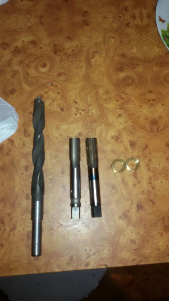

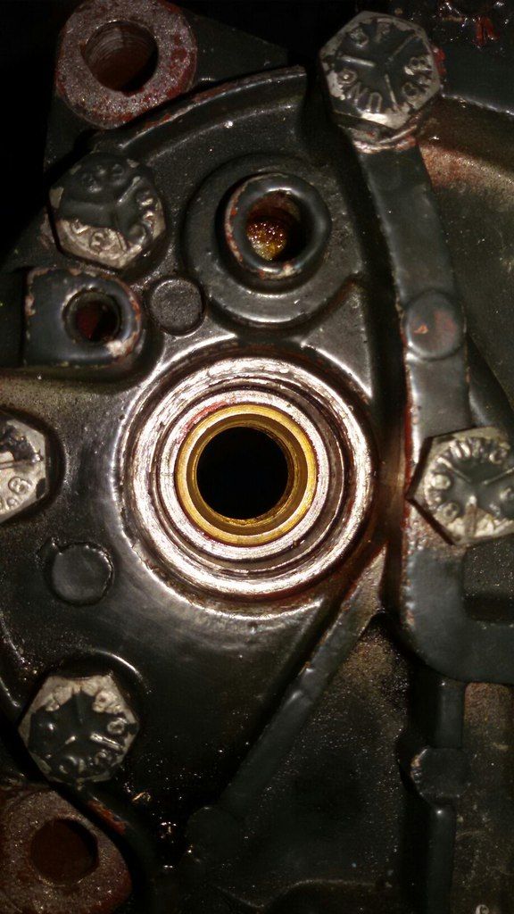

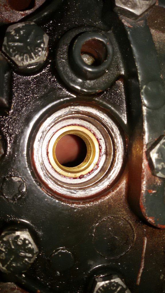

поменял я ввертыши

Молоток! :)

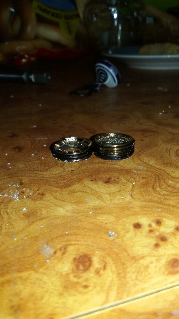

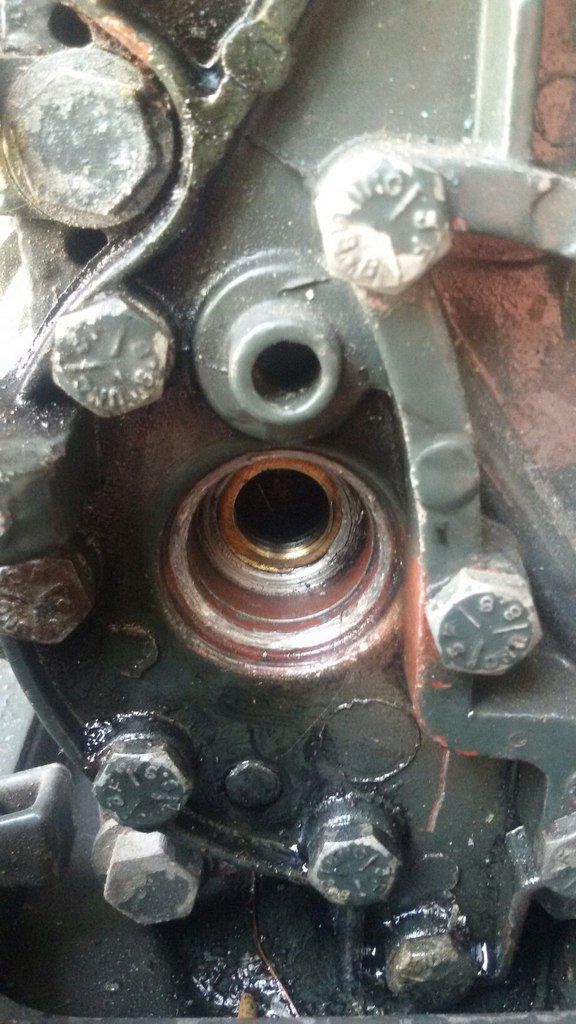

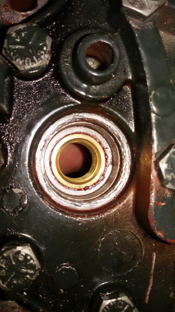

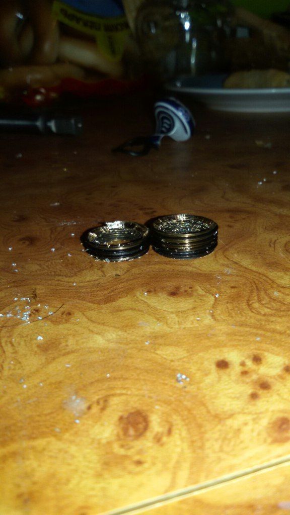

вот что было закручено
  • 74,3 КБ Просмотры: 1 225
arhangel
07.04.2014
107
Да уж "красота" :shock: , теперь зажигание карб и :lodka:
arhangel
07.04.2014
107
я насчет "красоты", что стояло.
10 097
1 476
Ляпота :) Те вставляли "мастераааа" :hahaha:
