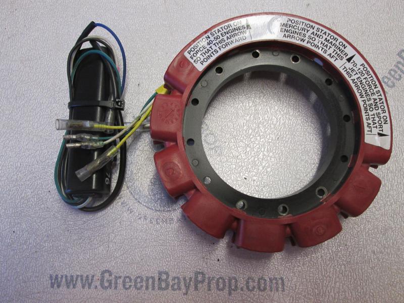

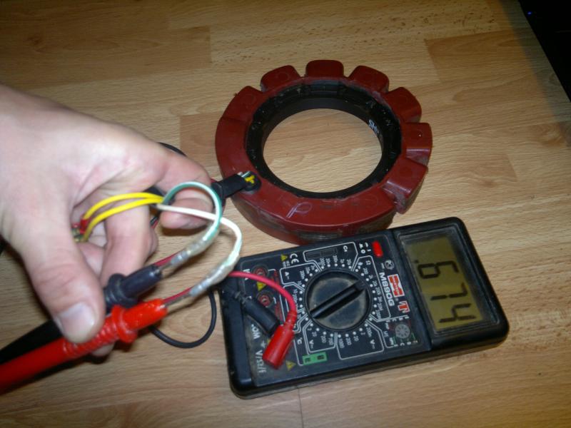

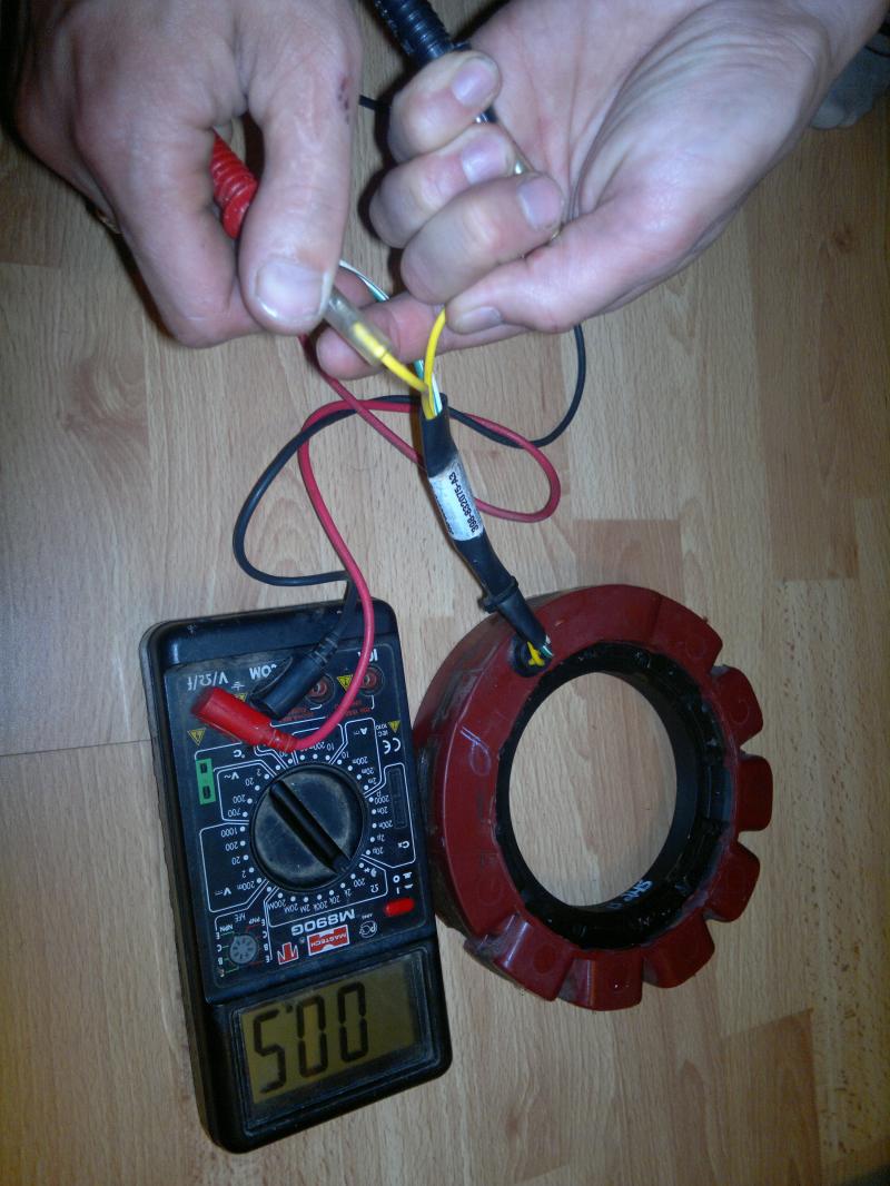

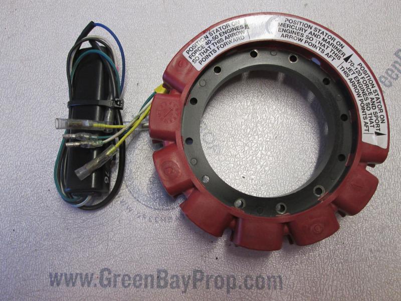

Тест статора:
Между желтыми 0,5 (согласно страницы 2В-5 между желтыми 0,6-1,1 а Вы пишете 0,165-0,181 или я не там смотрю)
бел с зел полосой и зел с бел полосой 702

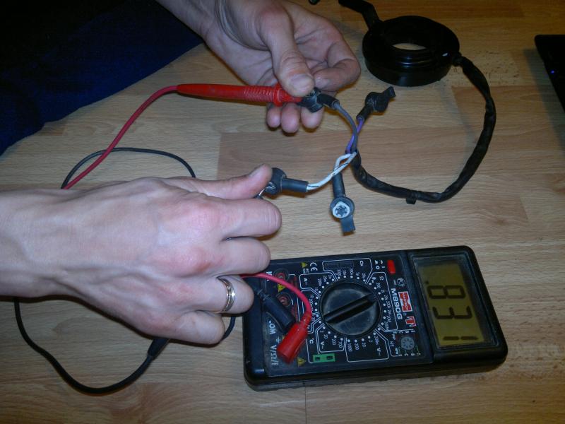

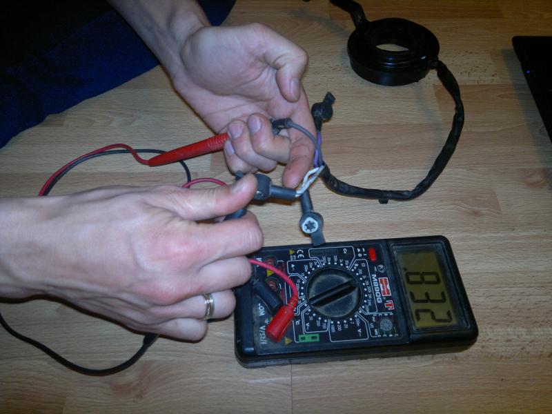

Триггер
Я по мануалу понял что у меня он такой же как для теста 3 цилиндрового страница 2А-5
между серым и белым с чер полосой 806
между белым и бел с чер полосой 0!!! (должно ли быть?)
между фиол и белым 805

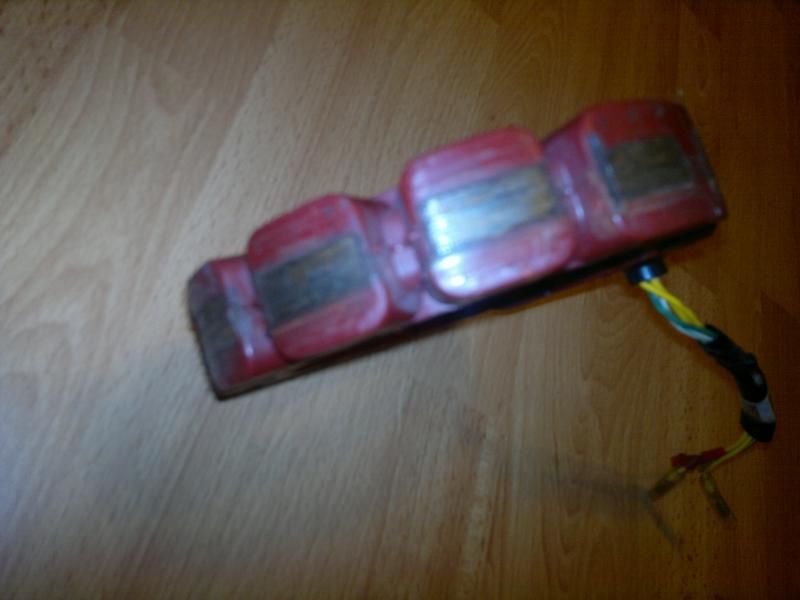

фото
SharkDV
28.05.2014
135
Находка
Прогресс 2М (сгнил), Nissan PW600TK(был),Сигма, Jenhal Y-330
Johnson 30(был). Honda BF15(был), Tohatsu 18(был), Mercury 90 EPTOL, Force 120, Honda 9.9

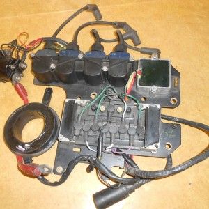

Подскажите ка проверить работоспособность коммутатора? download/file.php?id=57604
lapan
12.11.2011
377
29
ЯНТАРЬ-2 - 2 шт.
Было:Нептун-23, Москва-9.5, Москва-М, Москва-12.5, Ветерок-8, гибрид-МосВет. Есть:M9.9, Ветерок 8Э
Здравствуйте форумчане. Мало времени у меня заходить на сайт.
Про этоту систему зажигания я знаю все! Сам паял такие коммутаторы, но под свои катушки магнето.
Много их ремонтировал...
Могу все рассказать, что и как проверить и где что измерить.. Но не в ветке, извините но нет времени на это совсем. Может зимой только))
Пишите в вайбер +37529 2796720, звоните +375291171313. В крайнем случаепишите на мыло 1171313@mail.ru. Мои ответы продублируете в ветке.
Обещаю, проблема неисправности выясниться!
Да и по всем двухтактным и некоторым четырехтактным плм, меркрузерам, спрашивайте, есть некоторый опыт.

Добрый день.
Как проверить на работоспособность с помощью тестера или ещё чем то такие детали:
339-7452A19 - Распределительная Ассамблея
Катушка 339-7370A13 или 339-832757A 4 - Coil Kit
Благодарность за любую полезную информацию.

parosigareta сказал(а):
Добрый день.
Обратитесь к Павлу ник lapan (выше там тел его)
