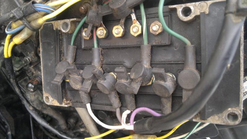

Посоветуйте что проверить и как, нет искры на четырех катушках. Предварительный диагноз накрылся коммутатор. Как протестировать коммутатор и вообще ремонтно пригодны ли они? Возможно ли заменить от другого мотора?
Mikle89
14.01.2014
Flatcher
Mercury 50
А на фото разве ни блок регулятор-выпрямитель напряжения?
11 756
5 270
На фото регулятор напряжения.
Mikle89
14.01.2014
Flatcher
Mercury 50
Насколько мне известно этот блок отвечает за зарядку аккумулятора и к нему же подключается тахометр. А искра была или с тех пор как к Вам мотор попал искра пропала, что предшествовало пропаже искры?

Я бы выложил фотографии блока от которого идут провода к катушкам, так как блоки на одних и тех же моторах могут отличаться. Так же как и статор. Статор черный или красный? Затем после того как определите что за статор начал проверку элементов одного за другим.

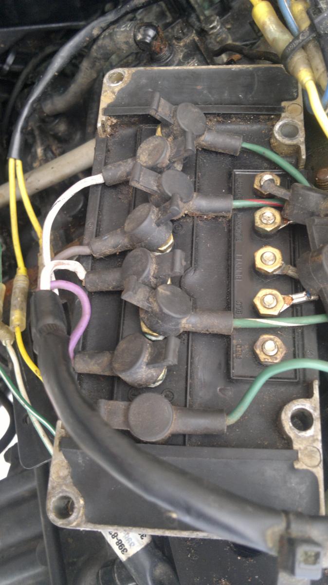

Фото блока управления, у нас в приморье не нашел ищу на западе. Мож у кого завалялся?

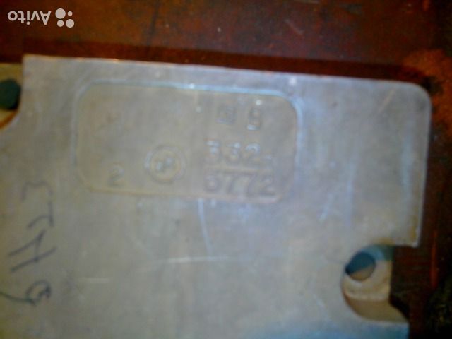

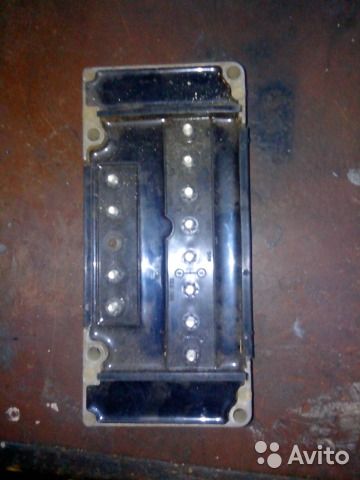

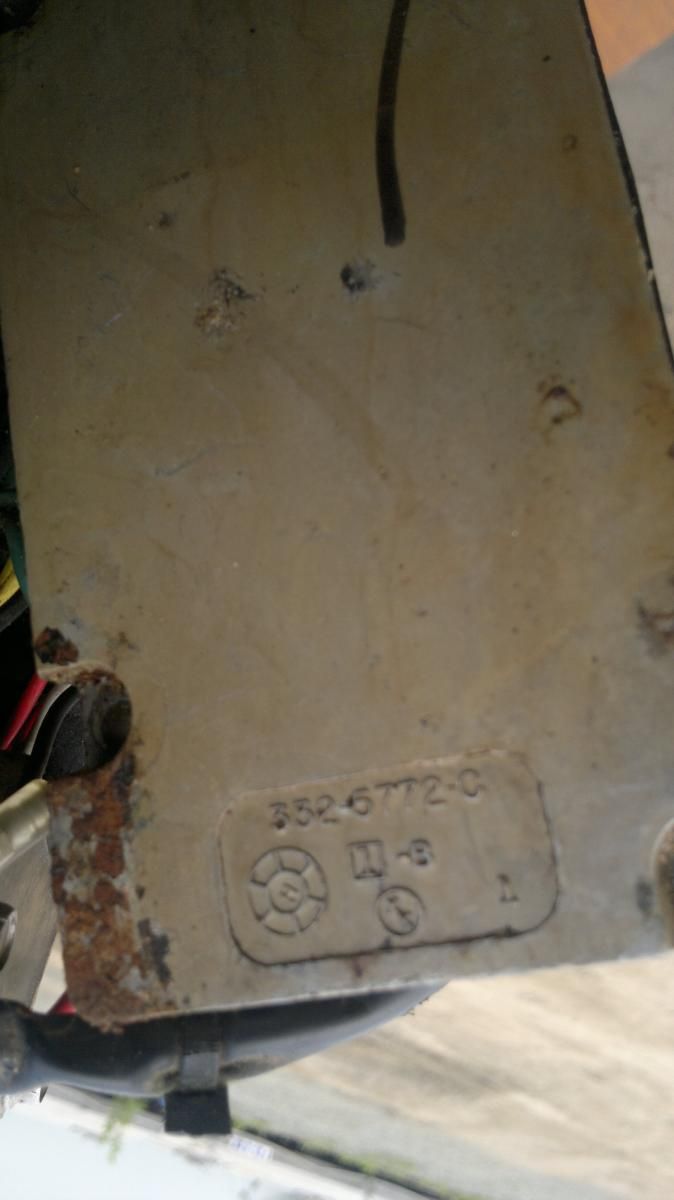

Отличаются ли блоки управления?
Родной 332-5772-С
Продается 332-5772
11 756
5 270
Я думаю должен подойти если контакты совпадают( на продаваемом средний контакт какойто непонятный)
Имей ввиду эти блоки часто вылетают,так что покупать б.у.- кот в мешке.

Видно, говорит что полностью рабочий.

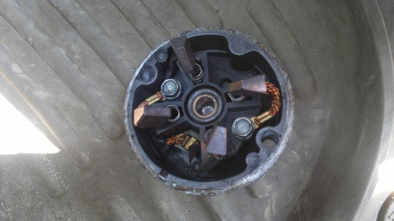

Тут проблема нарисовалась, Стартер - начинает крутить, потом угасает,потом вообще встает, (щетки хорошие, вроде нигде на подпален)

Где взять новый? На ибее есть пока его доставят сезон кончиться))

После промывки, прочистке контактов электрики выяснилось: Отсутствие искры на 4х цилиндрах, выявилась проблема со стартером - сначала бодро крутит 2-3 сек. потом медленнее затем вообще встает.(разбирал щетки целые, прожогов не видно, магнит целый). Гидроподъемник с кнопки не работает.

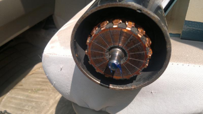

Фото стартера
11 756
5 270
Возьми мультиметр и прозвани ламели относительно якаря( не должен звонится) и относительно друг дрега( звонятся)
На щетках две на сассу,две но плюс.
При всловии что все пррверенно,и в порядке магниты стартер долджен работать.
Если проблема не устранена смотреть сечение проводов и контакты от акб до стартера.

Точно такая же проблемма,мотор меркурий марине 125(4ц)искра пропала во время эксплуатации(заглушил мотор и всё .нет искры)снял маховик,прозванил провода идущие на блок управления всё норм.кстати блок управления такой же как на фото(только у у шарк дв не все клеммы подключены.у меня шесть проводов идёт с маховика)как прозванить блок управления?
