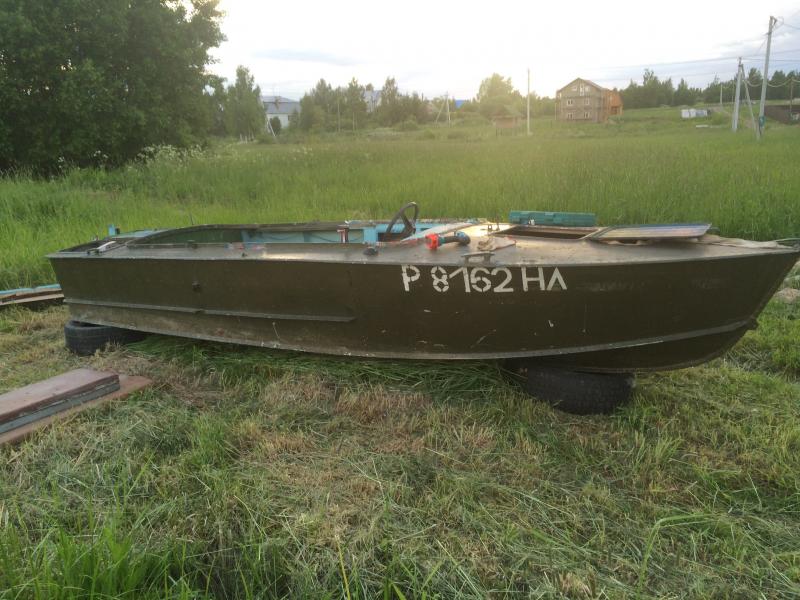

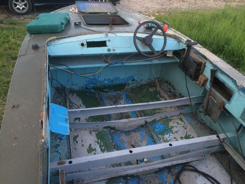

Давно мечтал о полноценной моторной лодке, и вот оно, я приобрел за смешную цену комплект в виде лодки прогресс 2м 1978 года выпуска (для цены я думаю в идеальном состоянии) и мотора Jonson 40ка 2 такт. 2004 года!!!
В планах: ободрать всю старую краску (4 слоя), установить ветровое стекло и новый тент и пр.
Жду советов и рекомендации из личного опыта!!!))

Как раз этим и занимался))

Работы капец. Только свой ободрал. У меня было 3 слоя :crazy:
Терпения, решимости и удачи.
Работы на месяц, комплект у тебя на ходу? Внешне выглядит неплохо, почему бы летом не походить на ней, а зимой уже спокойно заняться ремонтом? За навигацию наверняка запланируешь под себя еще ряд переделок ;)

Сергей, для легкой ребылки у меня есть пвхшка, а моторку хочу подготовить к открытию сезона охоты) думаю что за два то месяца управлюсь) чем Шкурил? Я Дума попробовать болгаркой с лепестковым кругом.

Понятно! Сначала смывку наносил, давал пропитаться. Затем шпателем снимал слоями сколько слезало, в районе клепок, в углах, щелях проходил жесткой щеткой типа для чистки решеток барбекю, мангалов. Только потом дрель с корщетками в виде чаши либо дисковой щетки.
4 слоя молоть на сухую - будет дикий расход по щеткам, после 10 минут непрерывной работы, щетка перегревается, щетина распушится, ломается, отрывается, вылетает проволока. Дрель греется сильно, болгарка или ушм наверное лучше, да и круг туда можно воткнуть здоровый, но со смывкой как по мне проще и эффективнее.

Спасибо за информацию) Буду пробывать)
