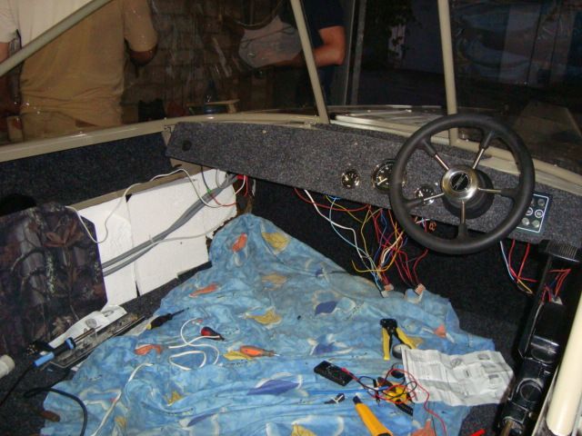

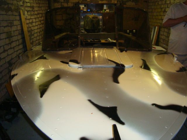

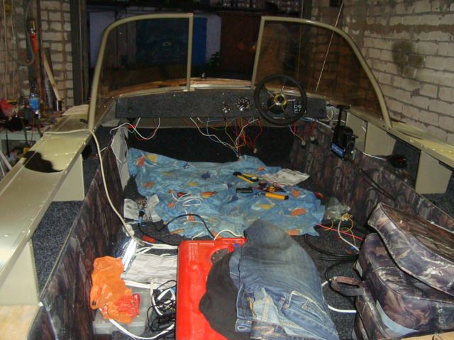

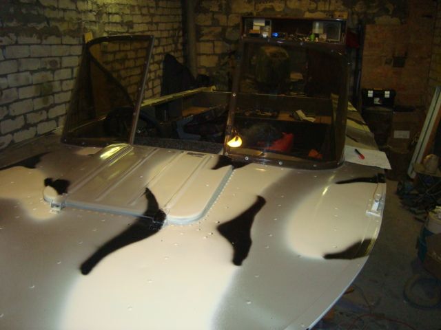

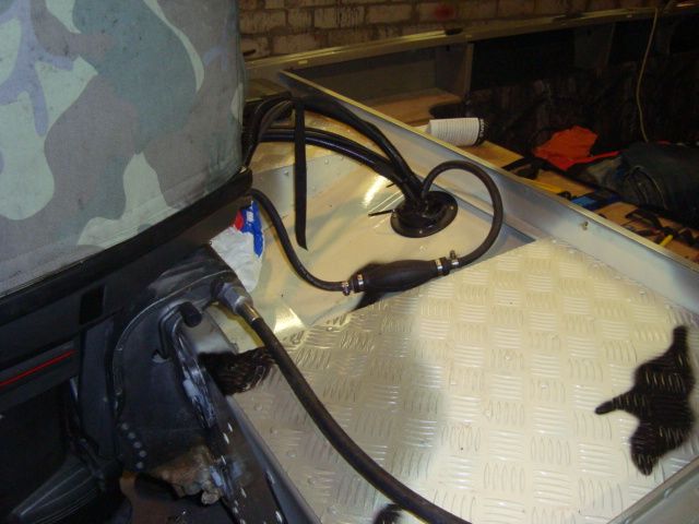

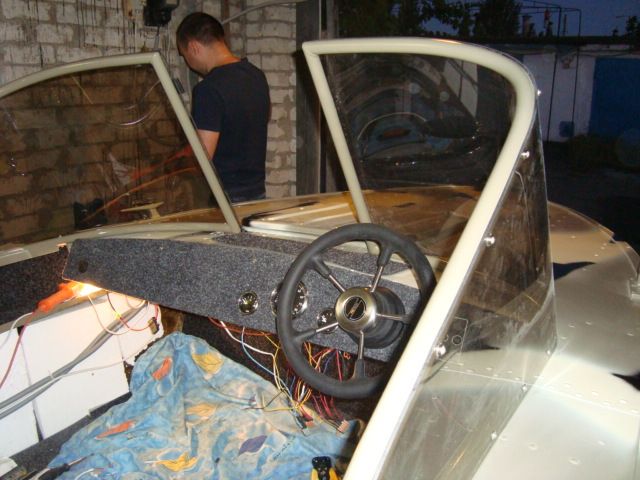

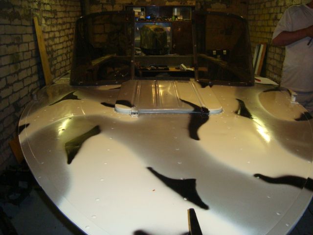

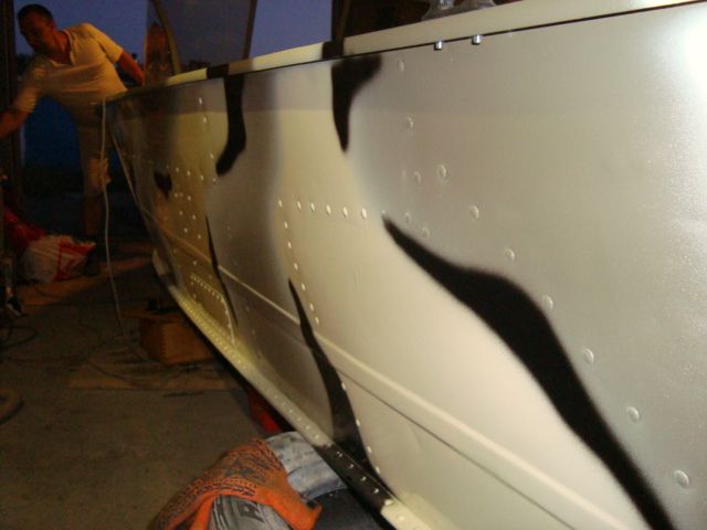

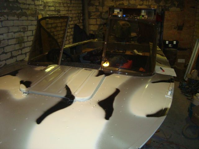

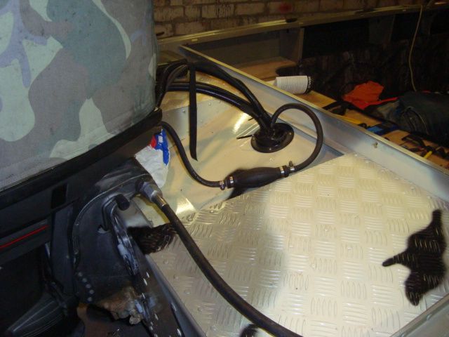

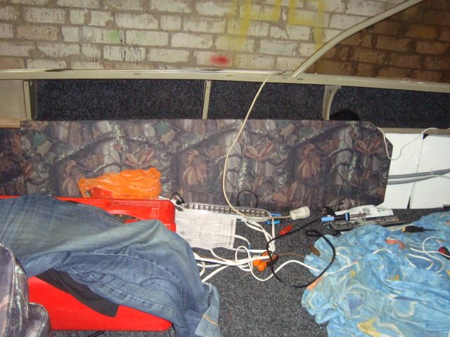

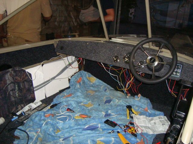

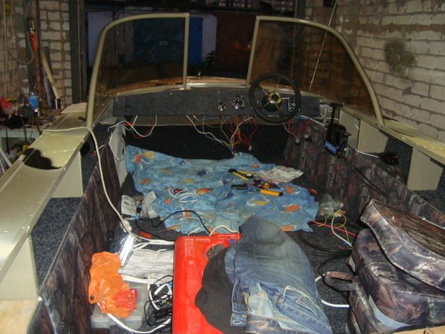

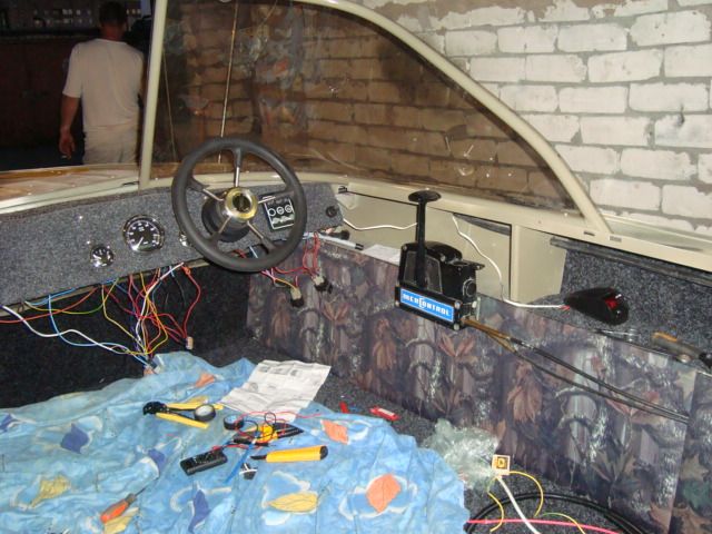

А вот пока рабочие фото моих трудов, сразу скажу что Прогресс-4 не мой, я просто его делал на заказ, начиная от скулы и транца под 508-ю ногу, теперь приятель мучает проводку, я не люблю с ней возиться! фоновая расцветка не в моём вкусе, а хозяин настоял, так и покрасил! Бак на 42л и 70Ампер в "полубаке" а помпа в транце... Рамку гнул сам, поликарбонат дорогущий, осталось калитку вцепить...
Сейчас в работе МКМ, хозяин хочет брызгоотбойники на весь корпус, ПОСТАВИЛИ...
9 560
4 780
Молодец. Клиента к штурвалу примерял? Судя по высоте стекла заказчик рослый,а командер на высоте карлика. Чтобы дать полный газ надо тянуться или кланится к парпризу.Если сиденья будут выше 20 см то и к штурвалу руки тянуть придётся если захочется смотреть выше стекла.А ведь придётся смотреть по верх рамки. Стекло то понтовое,затемнённое!При росте в 175 см парприз от пола надо поднимать на 45-47 см .Тогда посадка на сиденьи при высоте 25-30 см становится намного удобней и стекло можно ставить 47-50 см с углом в 45 градусов.Вид становится стремительней и гармоничней.Да и материала меньше уходит.Продумай эргономику,клиент спасибо скажет(может быть).

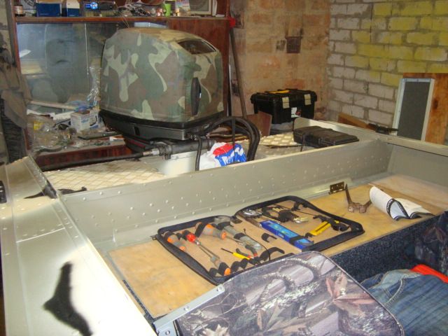

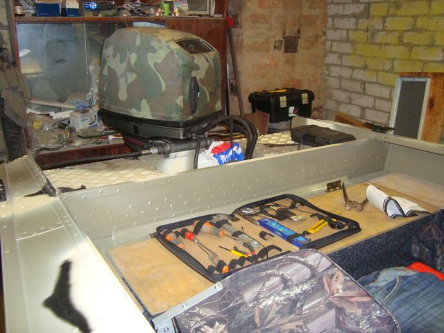

На 3-е фото видно сидения, а на предпоследнем сам владелец, сидения он заказывал в интернет магазине, они везде одинаково-китайско- стандартные (спинка-сидушка-складайка раскладайка) Под них сделал ящички "открывайки-бардачки" с фанеры 10-ки и тоже обшил "ковролином серым" высотой 20см и на них эти сидухи. Поликарбонат априори уже такой "а-ля затемнёный" а за высоту, хозяин на уговоры не поддался, сказал ХОЦЮ ТАК!!! За ценой на материал, хозяин не стоит, ему лишь бы как ему хочется... Кстати, весь корпус внутри обработан смесью керосина с нигролом, а уж опосля... :)

Ну так, клиент всегда прав! Делай как просят(хотя самому не всегда нравится).Теже проблемы.Фиг переубедишь.

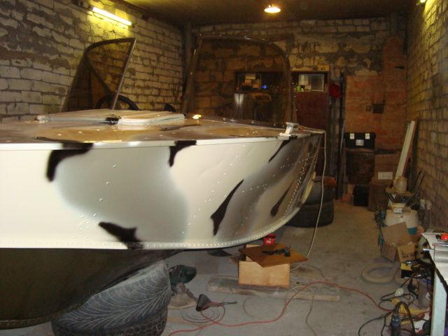

Я свой Прогресс-4 с Мерком 50 за транец сам ПРИПОДЫМАЮ, а этот вдвоём два "оленя" еле оторвали см на 15, что бы покрышку подложить... Но ЗАКАЗЧИК всегда ПРАВ! Если конечно у него есть ДЕНЬГИ!!! :)

А что на него вешать будешь? В смысле мотора.

На транце уже висит Мерк-40 с 508 ногой...

При таком весе ,грустно будет.
