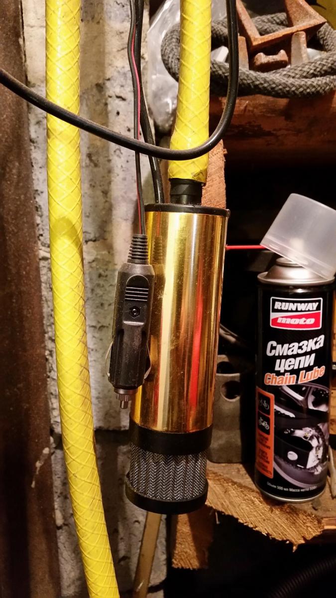

У меня в гараже есть насос на 12В для перекачки бенза и соляра.
Не забуду - сфоткаю. Купил по случаю лет 10 назад, была возможность 80-й бенз по халявной цене брать у лесозаготовителей. Своего Боливара с 402-м мотором предыдущего (УАЗ-31415) кормил )))
Бочку 100 л за 4 мин перекачивает! :good:

8 974
502
Зашел в гараж - вспомнил )))

8 974
502
Худенький сказал(а):
А эти насосы и сейчас продаются, но они для дизеля, я такой брать побоялся.
Дим, я качал им бензин - все GOOD!!! Насос лет десять работает уже. Причем в первые три года качал им по пол-тонны 80-го в месяц - на охоту ездил.

8 974
502
Спасибо! теперь буду знать, как только тот, который я заказал сдохнет сразу куплю как у тебя.
вот похоже как раз твой вариант: http://everest-74.ru/shop/group_596/group_597/2148/
Цена - :crazy: !!!
Похож, точно ))) мой попроще, без букв и со штекером для прикуривателя.
Покупал то ли в 2003, то ли в 2004... Даже не помню за сколько, точно "не за дорого" )))
