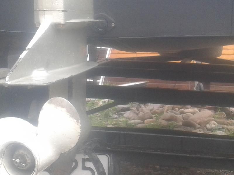

Доброго времени суток всем форумчанам,нужна помощь по установке мотора Honda bf15 на лодку пвх Jet Marine 430.
Транец у лодки 41 см.,у мотора нога 58см.,винт 9 1/4-12J.

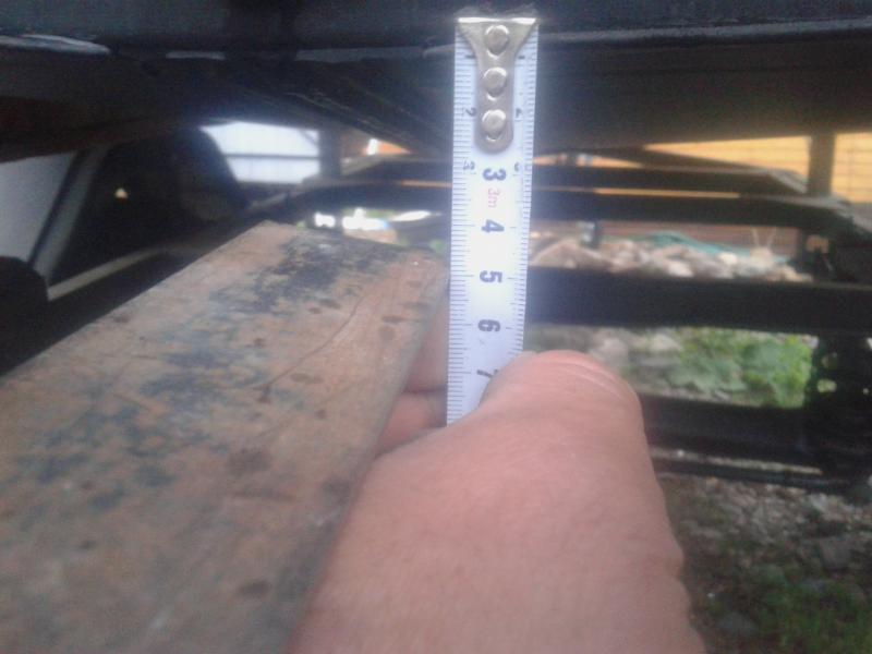

Прочитав кучу статей про правильную установку мотора я нарастил транец на 12см.,так что бы расстояние между днищем и кавитационной плитой было 50мм.(см фото) по форме киль немного уходит вверх на корме(см фото).
Поехал пробовать,транец у меня под углом,поэтому угол мотора ставлю на второе отверстие,в лодке один,(вес 100кг.)и доча с подружкой на баке(вес обоих-80 кг),даю газ,лодка встает в глис потом опускается и идет ровно,по звуку мотор не набирает обороты до полных,как будто его что то держит,на ходу делаю резкий поворот и резко ровно-винт хватает воздух и мотор развинчивается до отсечки,струя воды и лодка еле двигается,сбрасываю газ и тут же опять полный-винт погружается глубже и лодка пошла,но до определенного момента разгон и опять как за жопу держит.
Поднимаю угол на третье отверстие мотор орет на всю,винт воду кидает а лодка еле едет.Хотел прикрепить видео,но оно не крепится.
Кто может что посоветует или подскажет.
Заранее благодарен.

Если на фото правильно видно у тебя кавитационная плита даже не паралельна днищу. Лодка судя по фото должна носом рыть, приложи рейку к кавитационной плите и установи мотор чтобы рейка шла парально килю. а еще лучше чтоб к носу размер между рейкой и килем немного увеличивался. 50мм должно быти между рейкой и килем, когда она установлена паралельно килю, если меньше будет воздух хватать.

На первом фото видно,киль к транцу поднимается вверх.Тогда параллельно основному килю или кусочку который вверх задирается?
1 362
конечно основному. Еще можно попросить кого нибудь сфоткать лодку на ходу, мотор в движении должен быть паралельно воде.
