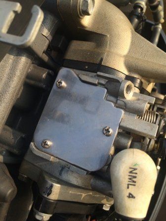

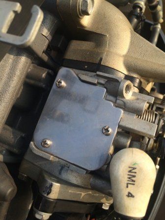

Вопрос возник на воде: шли на полном газу, обороты были 5300. Потом мотор резко дал сам до 6000. Обрадовались, дошли до берега. Скорость выключили и на нейтрали мотор заглох, как будто холостого хода нет. Немного добавили холостой , мотор завелся и тут я увидел , что на втором снизу карбюраторе из отверстия стал вытекать бензин. Отверстие находится вверху сбоку карбюратора не к двигателю а наоборот к улице. Фото выложу отверстия.
В чем причина то??? Мотор заводится без проблем работает , но бензин течет

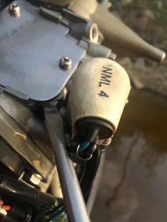

вот если снять эту металлическую крышку, там будет несколько тонких канавок, одна из которых выходит из карбюратора. Вот именно и из нее вытекает бензин.

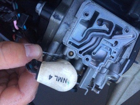

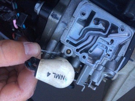

снял крышку сверху с карбюратора, капроновую нить просунул в отверстие.
вот с него вытекает бензин..

Проблему вроде решил: сегодня снял карбюратор, вытащил иглу, там песчинка маленькая застряла и не давала игле опускаться до конца.
Собрал все, грушей поработал, бензин не течет больше.

Сверху воздушный канал и если с него течет бенз то это топько перелив поплавковой камеры.

Второй вариант это та белая штукенция( обоготитель),который должен работать для прогрева,если он переливает???????//???

А как проверить эту белую штукенцию ?
