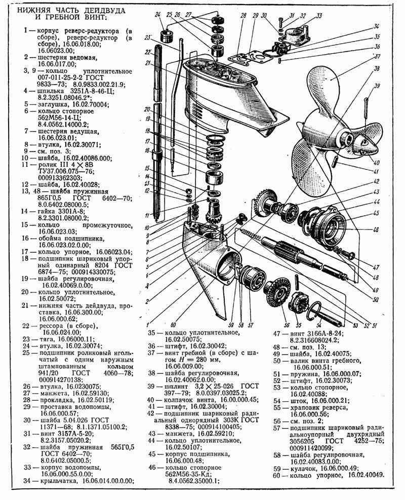

День добрый. Поделитесь мыслями, Начал собирать редутор и что-то пока засада у меня. Как регулируется зазор в зацеплении ведущей шестерни (которая на рессоре) и той что в редукторе на подшипнике стоит (вроде пер. ход). А как выставить ведущую шестерню, шайбами над упорным подшипником?

Мне вот это не понятно "Зазор в зацеплении зубьев ведущей шестерни и шестерни переднего хода регулируется кольцами, которые устанавливаются между корпусом редуктора и наружной обоймой подшипника № 3056205." Ведущая шест. упирается в упорный подш. и шайбу, т.е ещё и её надо подбирать + кольца на шестерне переднего хода. Запутался я что-то...
А с чем связан размер 19.7 посадки обоймы? по сути она там на регулировку и не влияет....

До конца опустишь ее и смазки не будет у роликов.
1. Запресовываешь обойму ведущей шестерни чуть чуть мм 5 от верхней кромки, вставляешь ведущую шестерню.
2. Запресовываешь подшипник и шестерню переднего хода шайбы родные регулировочные не забудь установить.
3. Опускаешь обойму на 19,7 мм, собираешь два ряда роликов как положено.
4. Смотришь изнутри редуктора зацепление шестерен. Если зубья до конца не сошлись, поднимаем обойму, выпресовываем ведомую с подшипником, убираем регулировочное кольцо. Собираем, смотрим опять.
5. Все сошлось все гуд. Ставим шестерню заднего хода с подшипником и всем остальным, но регулировочную шайбу ставим намного толще. Поджимаешь стаканом редуктора до тех пор пока вращается ГВ. Замеряешь зазор оставшийся между стаканом и корпусом редуктора. Высчитываешь необходимую толщину шайбы. Все собирашь.
6. Все зазоры выставлены, собираем оставшийся подшипник на ведущей шестерне и замеряем еще одну регулировочную шайбу, между проставкой дейдвуда и редуктором.
Как то так.

я к чему это всё размазал, при одной шайбе над упорным подшипником, получается что шесерня болтается вверх-вниз. как с этим быть?

Давай с картинкой. Не будет она никуда болтаться, снизу она на ведомые встанет, а сверху ты ее регулировочной шайбой подожмешь.

дык болтается, толщина шайбы сверху 1,5 мм, получается люфт вертикальный, около 1 мм. Где косяк сам не пойму?

Значит шайбу подбирать нужно. На то она и регулировочная. Брать вторую, шлифовать, подгонять.

одна попалась, но какая-то калёная, тихо стачивается, стыбрить бы готовую где-то...
