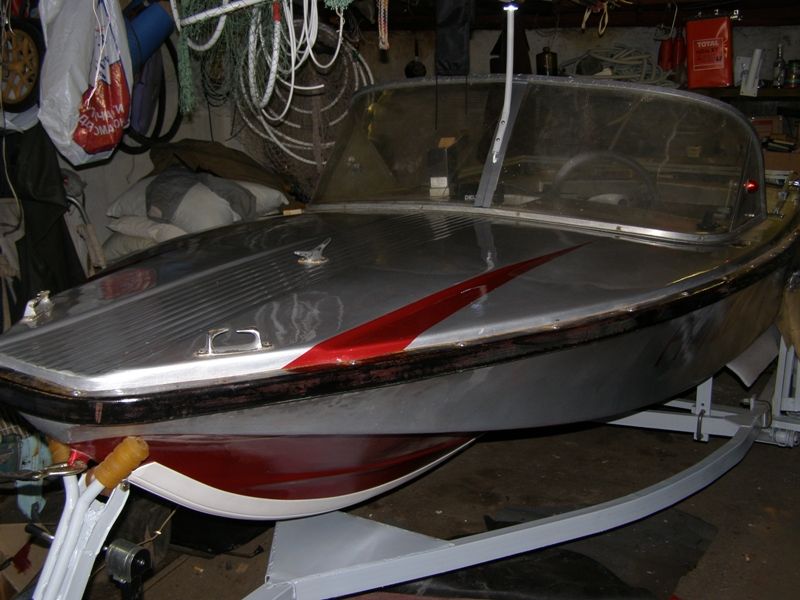

По случаю досталась такая же лодка. Точнее не лодка, а корпус. Поэтому интересует помимо размеров прицепа, еще и процесс восстановления лодки. Может есть отдельная тема? Буду благодарен за ссылочку. Месяца через три планирую приступить к восстановлению, а пока ищу и собираю информацию! Прицеп очень понравился, эх... были бы чертежи.Александр Marx сказал(а):Приобрел лодку Нептун 75 года выпуска.

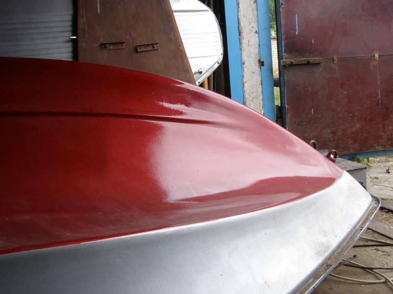

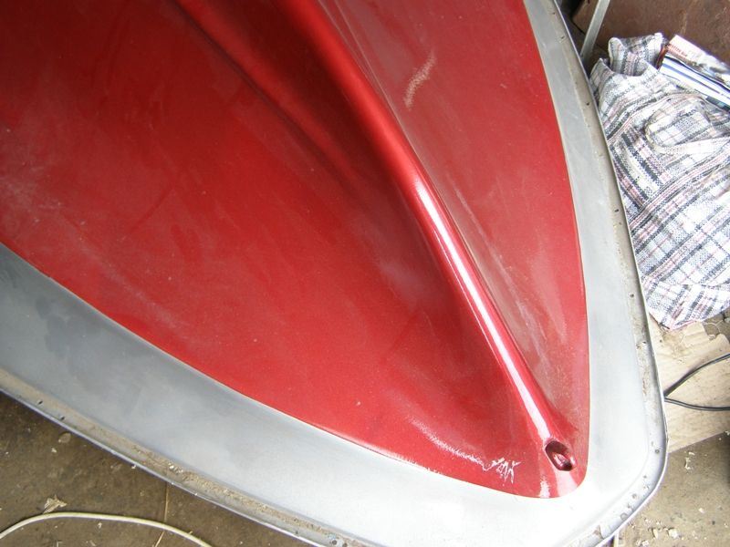

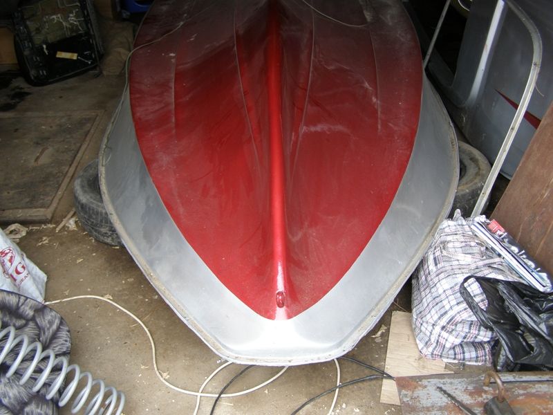

После 4-месяцев восстановления, покраски и доработок возник вопрос, как эту красоту перевозить.
Были предложения соорудить простые подкатки, но в душе меня это не устраивало.

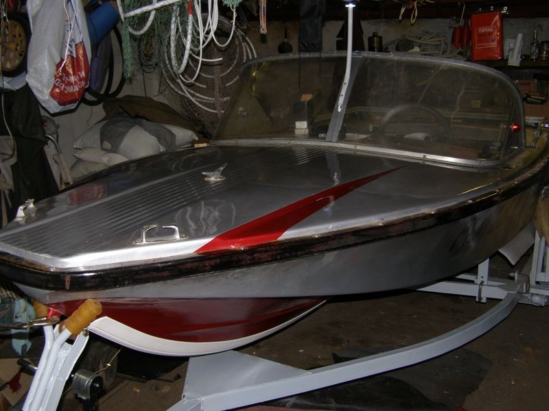

Немного подумав, было решено сделать удобный прицеп. Месяц размышлений, набросков, и закупив материал уехал из города к знакомому фермеру, который предоставил в распоряжение сварочный аппарат, не мало отслужившего свое ржавого лома.
Было решено сделать все на базе балки от 9-ки, стойки взял новые в магазине, пружины от моей машины (отслужившие свой срок, они мягче чем родные 9-е)
Балку разрезал посередине, ступицы взял тоже новые. Получилась независимая подвеска .Стремянки от газели. Лебедки такие продают 1200р, 3 отбойника желтых стоят копейки, они для упора носовой части. 7-дней конструкцию собирал один. Те, кто проходя мимо смеялся, в конце всех работ были приятно удивлены. Перевозить лодку одно удовольствие, ее не трясет, прицеп идет ровно. Не учитывая свой труд все обошлось в 7-9 тыс. Все что получилось можно увидеть на фото.
Это сообщение из темы "Прицеп своими руками"

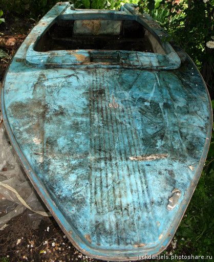

А вот что мне досталось...
