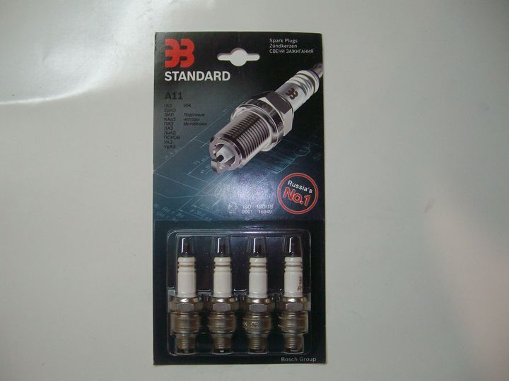

Правильно Андрей (Танкист) написал про силиконовые провода, их лучше всего использовать на батарейном зажигании, на CDI будут только гасить мощность искры. и свечи можно нормальные поставить.
Хорошо работают наши свечи (как на фото а-11) только для Вихря нужно ЭЗ А23 или NGK B7HS или NGK B8HS
С-12РТ которые сейчас продают это ужас...

ЭЗ А11 на Ветерке-8 и Москве-М работают уже 3 сезон. (50 руб. шт.) На Вихре-25(зажигание МБ-2 батарейное(резервное) и по надежной схеме(основное)) у меня стоят NGK B7HS-10 работают второй сезон :good: те и те свечи работают отлично без перебоев и в холодную погоду(когда лёд ещё не весь растаял), и в жару 50 градусную летом... тьфу тьфу тьфу пока еще не знаю, что такое отказ одного из цилиндров. :)
