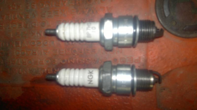

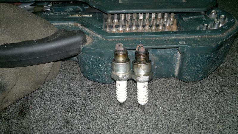

Подобная неисправность образовалась и у меня. До этого я читал много тем про вихрь, и мне кажется это связано с температурой воды.первый раз поехал в мае сразу после ледохода, вода 4 градуса. Пока едешь на полном все хорошо, а если сбросил отказывает один цилиндр(по звуку), а потом и второй, когда пытаешься дать газу.Видимо в этот момент заливает и вторую свечу. Если после этого можно запустить движок, помаслав чуток, прогреть и ехать.Если схватились оба цилиндра, главное резко не сбросить газ. Зажигание МБ-22, катушка стандартная, по мне так самая плохая из всех ранее выпускавшихся.Свечи ставил разные.СИ-12, аналог NGK B7HS, наши А-17.Результат одинаковый. В следующий выходной вода уже теплее и моторчик реже отказывал с цилиндром.Вот интересно, это такое зажигание гадкое? До этого вихря был тоже 30, зажигание МБ-2, катушки ТЛМ. И никогда при разной температуре не было такого эффекта. Может выход в термостате? Только вот его быстро не приделаешь, а желание уже появилось огромное.

Подобная неисправность образовалась и у меня. До этого я читал много тем про вихрь, и мне кажется это связано с температурой воды. вода 4 градуса. Свечи ставил разные.СИ-12, аналог NGK B7HS, наши А-17.Результат одинаковый. В следующий выходной вода уже теплее и моторчик реже отказывал с цилиндром.Вот интересно, это такое зажигание гадкое?
Всё правильно ты подметил :yes: Но дело не в зажигании а как раз в температурном режиме, масло при такой температуре не выходит на режим сгорания и "смешиваясь" с конденсатом воды попадает на внутренний изолятор свечи от чего происходит его пробой, плюс к этому толстая плёнка масла на электродах свечи. То есть температура в цилиндрах на малых оборотах на столько мала что да же воду не может испарить. У меня две системы зажигания контактная и электронная и на обоих эта проблема проявлялась одновременно, то есть в один день в один час. После выкручивания свечей на них обнаружен конденсат воды в виде мелких капель. В этом году по холодной воде был пробный выезд с обкаткой мотора после ремонта, масло залил синтетику 2Т, свечи 17е, было отключение нижнего цилиндра несколько раз, но пробоя не последовало. По указателю температуры вода в рубашке не достигала 40 градусов на полном ходу. То есть практически наверно и 20 не было, ну а на малом и тем более она не прогреется. Термостат приготовлен но очевидно установка на следующий сезон отложится.

Если уж проблема не в зажигании то проверить гипотезу низкой температуры воды получится теперь только осенью.Вода у нас уже заметно потеплела и отказов не стало. Припомнил, что на предыдущем моторе сезон начинал на не очень новой крыльчатке помпы, на холостых вода шла так себе, проверял перед поездкой дав чуть ход уткнувшись в берег.Есть вода -поехали. Видимо плохое охлаждение компенсировало холодную воду. Надеюсь к осени сделать термостат.Там уже можно поэкспериментировать, отключив термостат при холодной воде.Хотя у тех кто сделал термостат только положительные отзывы. Только вот непонятно, почему при обкатке при такой же температуре воды отказов не было.И масла в бензине больше. Сильнее грелся не обкатанный? Если так то картина маслом.

Всё уже проверено и не раз и Осени ждать не надо. Я заливаю воду в бочку из скважины 6 градусов и вижу проблему с разу. Доливаю горячей, довожу до 15-20 градусов и проблемы нет. ПРОВЕРЕНО ФАКТ. К стати нынче подбирал масла с более низкой температурой вспышки действенная мера, но рекомендовать не буду, масла эти для бензо-инструсмента и как они себя поведут на ПЛМ я не в курсе, моя задача была проверить на ХХ влияние масел. Термостат как я писал выше будет установлен на ПЛМ Вихрь 25 и Нептун-23. По Нептуну вот тут работа идёт topic6067-150.html#p175805 По Вихрю будет другая тема.
