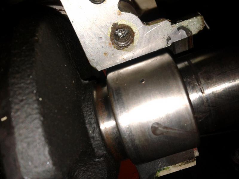

Добрый всем вечер уважаемые форумчане, нужны советы и помощь в реанимации данного субъекта :hahaha: .
Прошу сильно не пинать).
Олег, а там по другому поставишь?
arhangel
07.04.2014
107
Казанка 5 (Прогресс 2, был) Гулянка 12метров
Evinrude35 Evinrude40 Evinrude2.5 Нептун23 SUZUKI 15инжектор SUZUKI 15просто
Re: и снова, джонсон
Да, его можно крутануть на 180 градусов.
Ну так крутИ :D ...

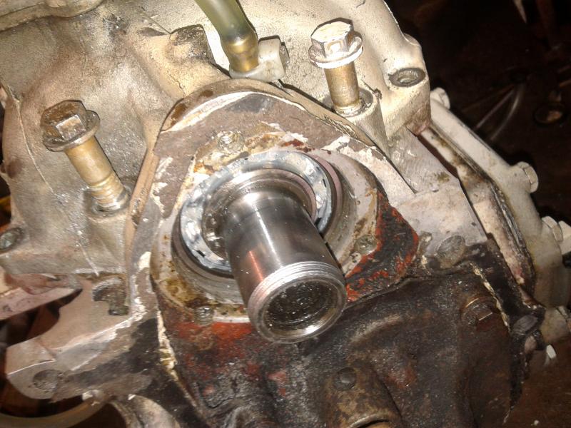

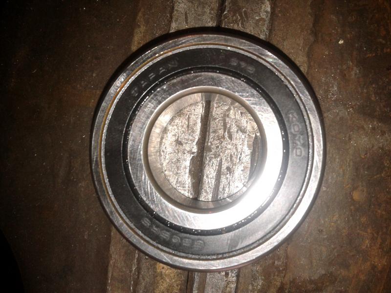

Крутанул, пропал люфт :shock: , продолжил дальше, заменил подшипник поставил такой
arhangel
07.04.2014
107
встал как родной
arhangel
07.04.2014
107
Дальше буду точить вот это под наши сальники, но уже когда приеду.

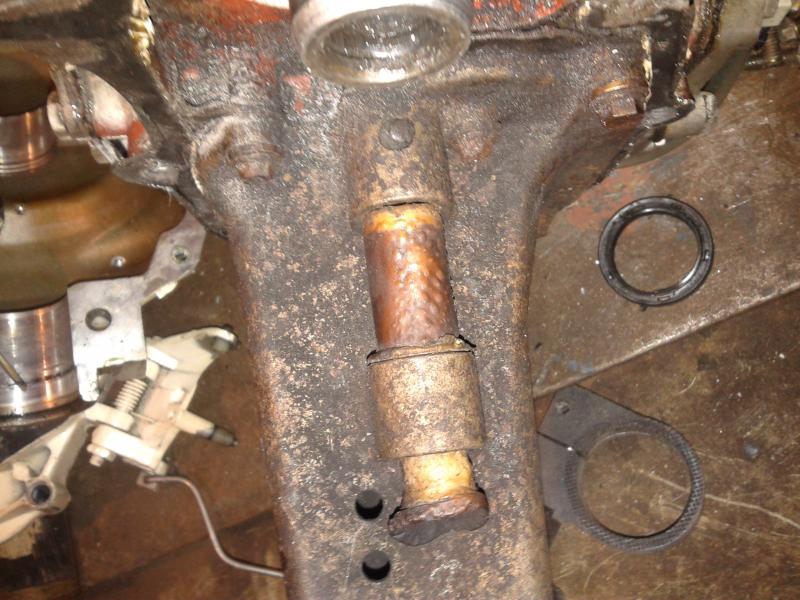

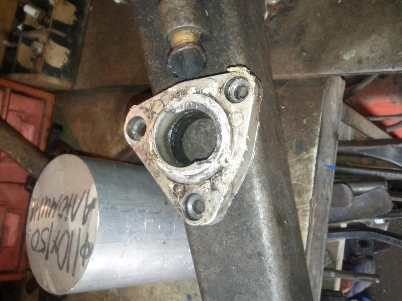

Гаррик052
ст. мичман
13.02.2015
193
Санкт Петербург
Флагман 400U
Меркурий 9.9
Чего с трубкой направляющей делать будешь,у меня такая юе беда.
arhangel
07.04.2014
107
Выточу новую из алюминия в упор к резиновому уплотнителю и застопорю :pardon: . До дома осталось 12 дней и отпуск :lol: .
