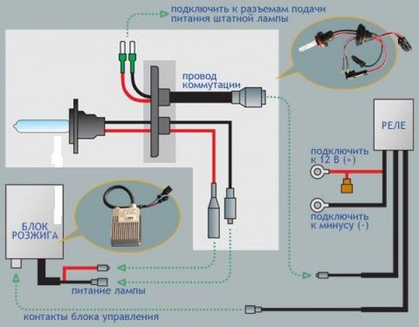

Ксен подключается через блок розжига,лампа берет на себя не больше лампочки заднего хода на вазе. Так что дело может и не в ней. Провода правильно подключали,на моторе заглушенном?

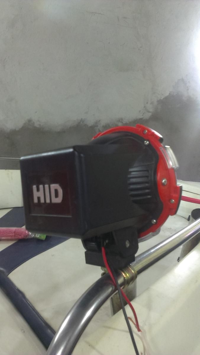

Фара идет с блоком розжига, я ее пробывал дключать через прикуриватель своего авто. Все работало нормально.
Подключил на не заведеном двигателе к аккумулятору лодки, все работало нормально. Потом решил измерить мультиметром, будет ли хватать зарядки от мотора. Завел без фары, показало 13,9. Включил фару, мотор зачихал и заглох. Завел сново без фары, зарядки нет, 12.4 ( выдал аккумулятор). Снял клемы на работающем двигателе и замерил мультиметром. вольтаж на клемах, 1,5 вольта(((

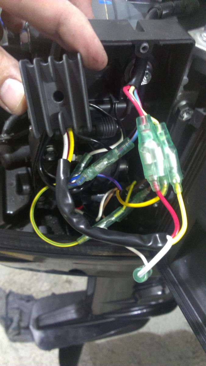

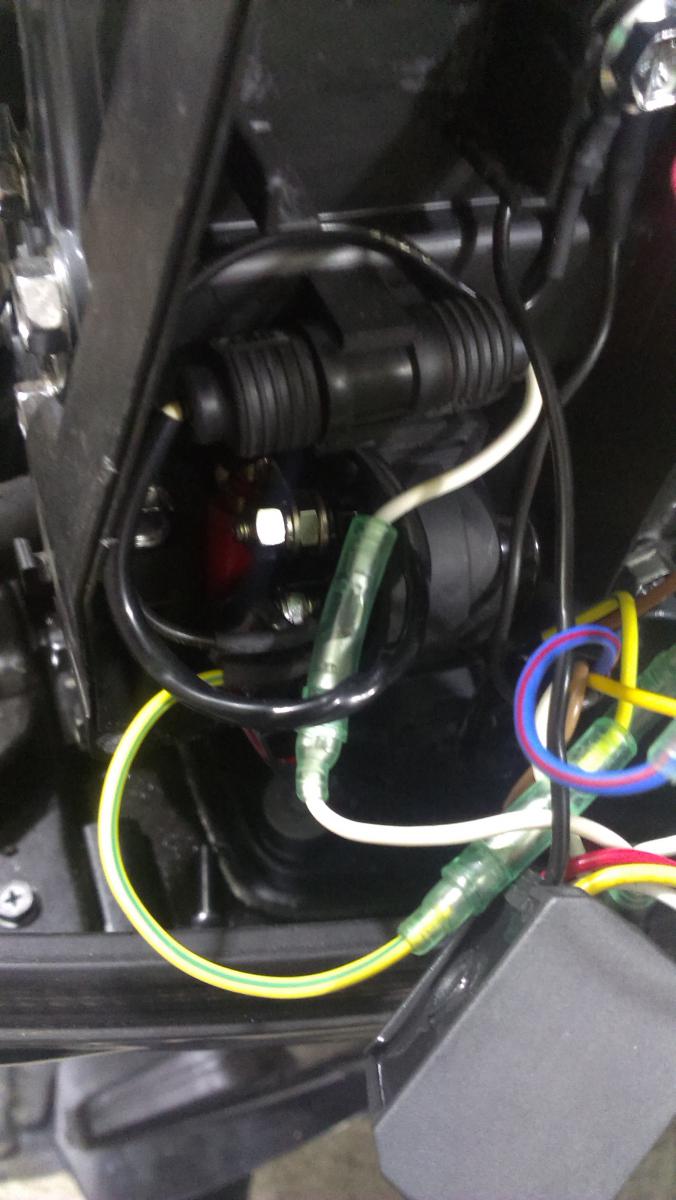

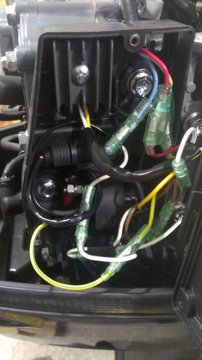

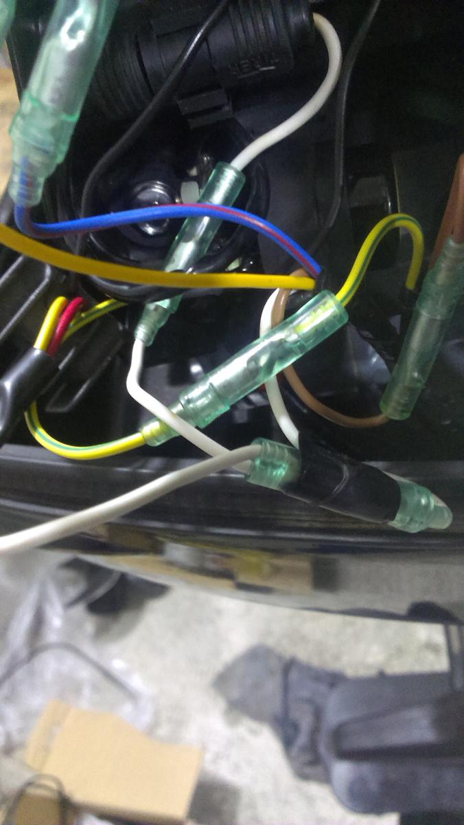

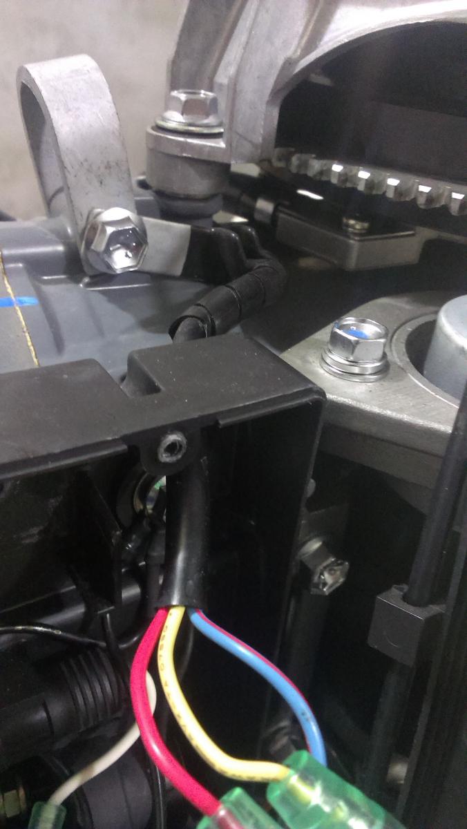

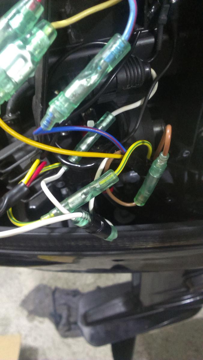

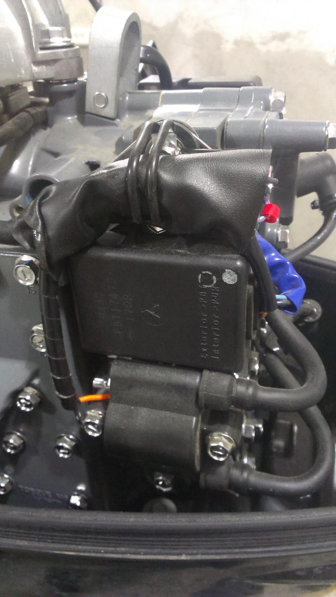

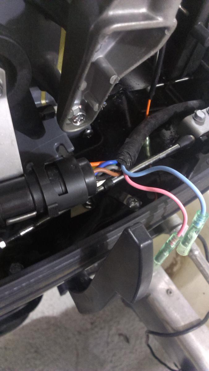

Вот собственно и фотографии.
Желтый и красный провода во время работы мотора выдают 1,5 вольта, а синий с красной полоской 30 и выше, в зависимости от оборотов. если отсоединить синий, то мотор заводиться с ключа, но не глохнет. когда провод присоединяешь, мотор глохнет.
Я так понимаю в моторе два генератора, один отвечает за работу мотора, а другой за зарядку АКБ.
ВОПРОС Что все же не исправно :((( катушка, диодный мост если он есть или что то еще ??????

А вот и диодный мост, радиатор который с 3 проводами

Тоесть если на диодный мост приходит только 1,5 вольта, значат дело не в нем, а в катушки или ...хрен знает в чем)
11 800
5 293
Между желтым и белым должна быть переменка ( ИМХО не меньше вольт50) если ее нет то хана генератору под маховиком,если есть то хана выпрямителю.
Тебе Диман с лодочной не обьяснил чтоль???????
11 800
5 293
Да еще глянь на предохранитель который судя по фото висит на белом проводе.
