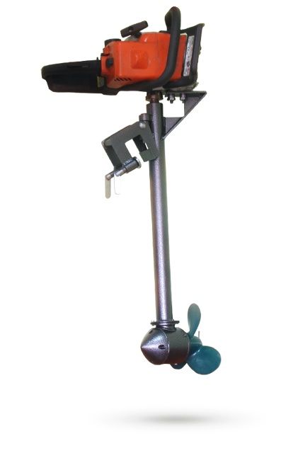

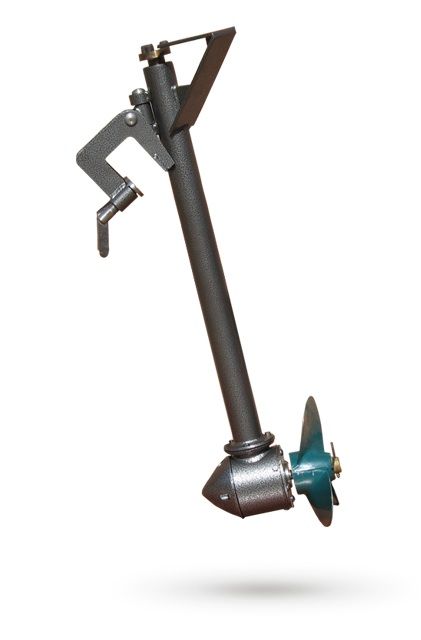

Случайно наткнулся:
Мотор лодочный МЛ-1
Насадка предназначена для эксплуатации в сочетании с мотопилами STIHL MS180 , STIHL MS181, STIHL MS210, STIHL MS211, STIHL MS230, STIHL MS250.
Предназначена для использования на водоизмещающих и глиссирующих лодках с высотой транца до 380 мм хозяйственного, туристического назначения.
Отличительной особенностью является простота и надежность изделия.
Установка насадки на бензопилу занимает от 5 до 10 минут.
Характеристики
Передаточное отношение 2:1
Номинальная мощность, кВт 1,5
Максимальная скорость движения, км/ч 20
Расход топлива, л/час 1
Число лопостей винта 2
Диаметр винта, мм 150
Масса, кг не более 8
Климатическое исполнение У3 по ГОСТ 15150-69, ˚С от −5
Комплект поставки
Насадка МЛ-1 1 шт.
Руководство по эксплуатации 1 шт.
Винт 1 шт.
Коробка упаковочная 1 шт.
Шплинт ⌀ 4 2 шт.
Кронштейн крепежный 1 шт.
Цена насадки 6000р.
http://universalmoto.ru/catalog/nozzles ... boat_ml_1/

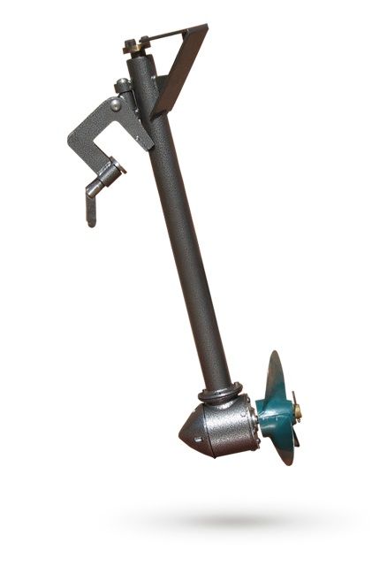

А вот на просторах интернета нарыл:
Hunt116
Приобрёл насадку к бензопиле "штиль 180"-лодочный мотор! Насадил винт от "меркурия 2,5". Ходовые испытания прошли успешно-надувная лодка "лоцман" с тремя пассажирами и кучей барахла+надувная лодка на буксире с двумя пассажирами на борту,развили скорость 4км/час.
Сама насадка обошлась в 7 к/рублей с пересылом."Штиль 180" взял за 8400...
Вес насадки около 6 кг.Редуктор (если верить паспорту)1:4.
По поводу перегревания: В момент ходовых испытаний температура было около 27гр.На "штиле" очень маленький топливный бак,полной заправки хватает на 15-20 мин.работы, затем перекур на дозаправку-3-5 мин, и снова в путь на средних оборотах. Понятно,что постоянная езда на высоких оборотах убъёт любой двигатель.Но:гарантия на бензопилу составляет 3 года,если что-сдам обратно в магазин и возьму с мотором помощнее....
Вес всей конструкции в сборе около 8-9 кг,разбор -сбор за 3 мин.
Да,винт от меркурия 2,5 на мой взгляд маловат. Угла атаки винту хватает,но из-за большого размера чашки для углового редуктора,лопасти винта работают только наполовину-винт как бы спрятан за чашкой,работают только края лопастей.
Винт идёт в комплекте, но он "плюшевый", сделан очень топорно. Винт от меркурия покупал сам...
С регулировками транца все в порядке,есть соотвествующий шплинт.Вообще вся конструкция сделана довольно добротно.
Выездов я сделал уже 6, маршрут 2км в одну сторону по водохранилищу на лодке "лоцман 270"с тремя людьми на борту и прицепленной резиновой лодке с двумя пассажирами+ шмурдяк.Обороты двигателя держал средние-нет смысла газовать, если лодка быстрее не плывет.
