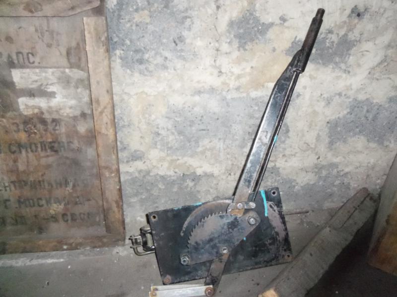

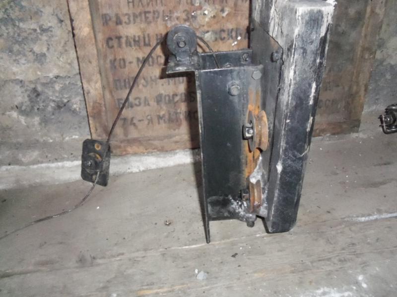

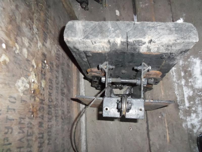

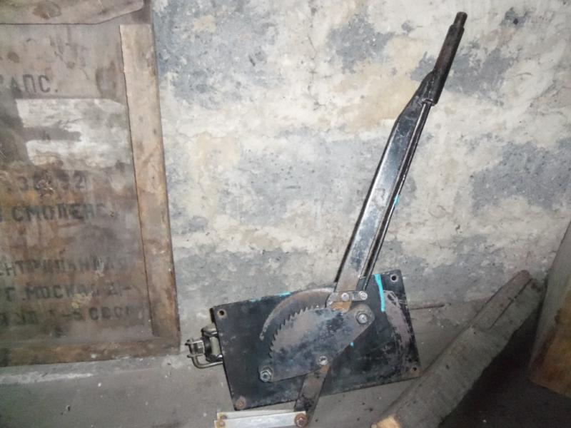

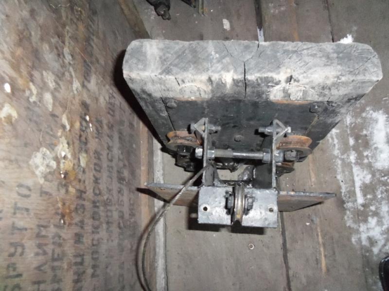

Докер, почему гидроподъём? Обычный механический транец или можно назвать просто поъёмник,у нас такие ставят на деревянные лодки,этот механизм крепится к транцу лодки,вынос мотора получается всего 20-30 см может даже меньше,конструкции разные бывают,и к нему подводится тросик через ролики и рычаг как на ручнике с зубчиками,потянул рычаг мотор поднялся и всё.

ДОКЕР, я сфотографировал,а фотки не могу вставить! :( Проще на электронку скинуть!

Re: Казанка с выносным транцем
ДОКЕР вот вроде бы получилось!
9 560
4 780
Спасибо, но есть вопросы... Как заправляется трос и какое усилие на рычаге?ДОКЕР.
Лучше уж ничего на транце, чем такое. :(

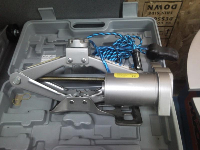

С румпеля не в кайф,водомёт съедает много места.Где то видел конструкцию подъёма из механического домкрата от жигулей.

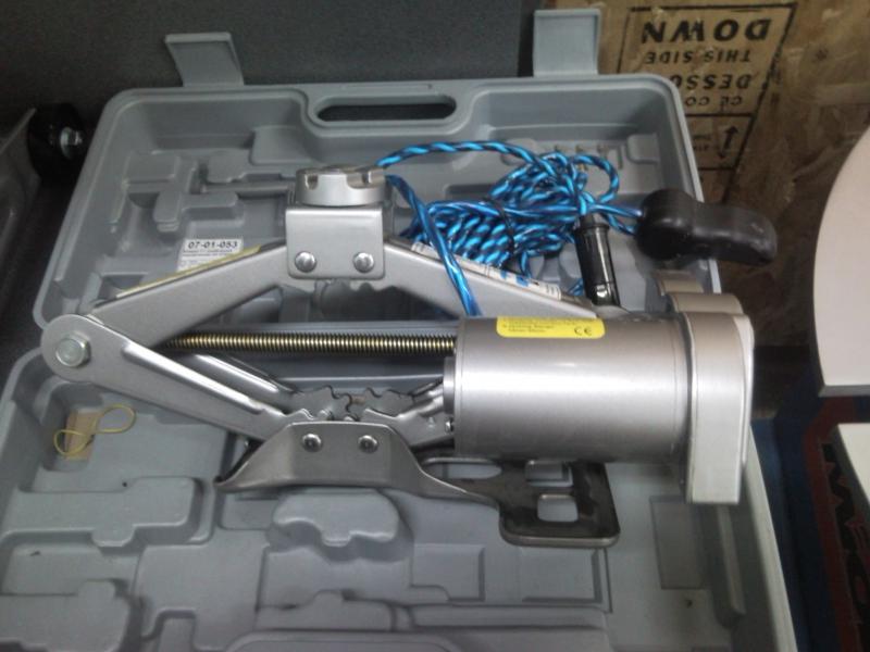

А вот это ты видел. :D
  • 57,8 КБ Просмотры: 2 041
  • 48,2 КБ Просмотры: 2 086

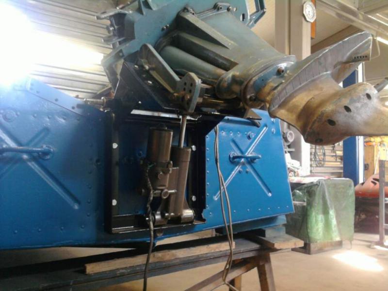

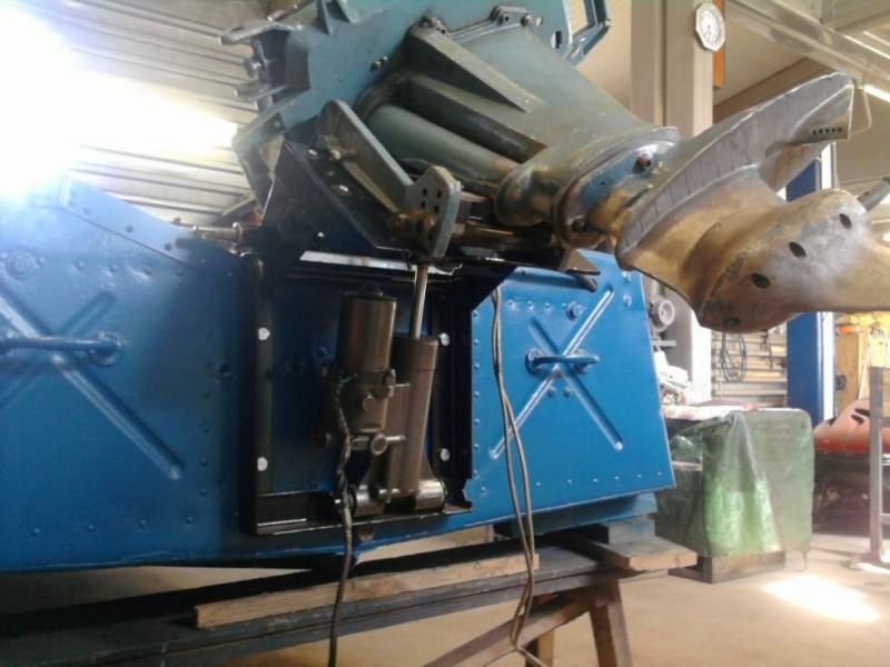

Donald
16.11.2012
126
Donald
Вихрь-25, Вихрь-30
У нас такая приблуда стоит 1000$ в магазине, на разные весовые категории моторов!
9 560
4 780
Интересная штучка. Кто делает, сколько стоит,где купить???
ДОКЕР.Как троса проводить каждый смотрит по своей лодке,ну вообще у нас делают вдоль борта через ролики,усилие не большое прилагаешь если рычаг не короткий.Это устройство служит не для полного поднятия мотора,а для прохождения мелкого участка,но соответственно подымают чтоб и винт грёб и охлаждение поступало.До появления всяких водомётных улиток,у нас спасались так,и подымались по маленькой воде к самой Агафьи Лыковой,если слышали о такой!!!
