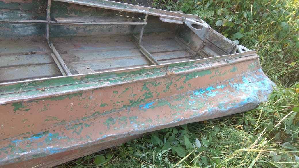

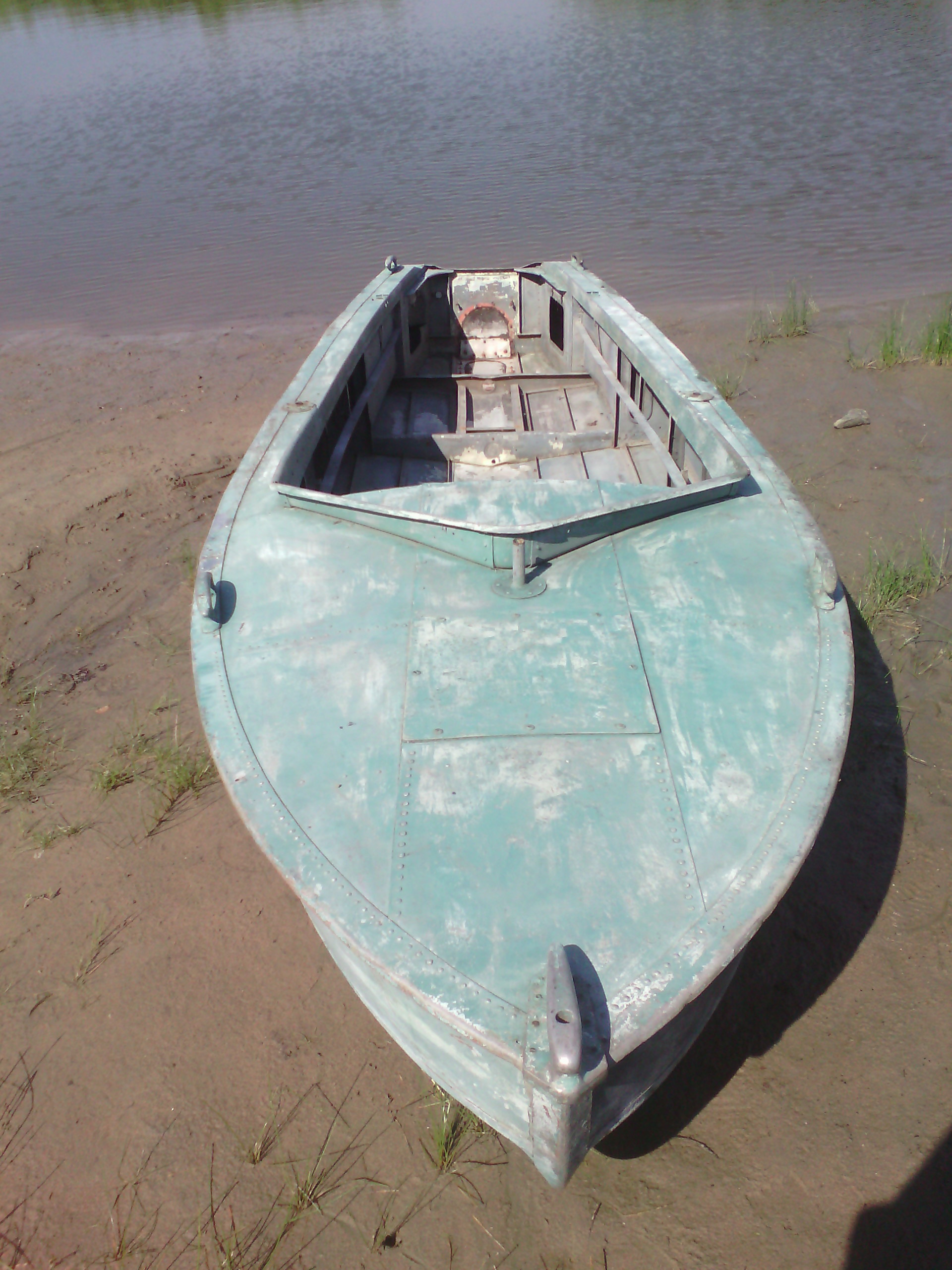

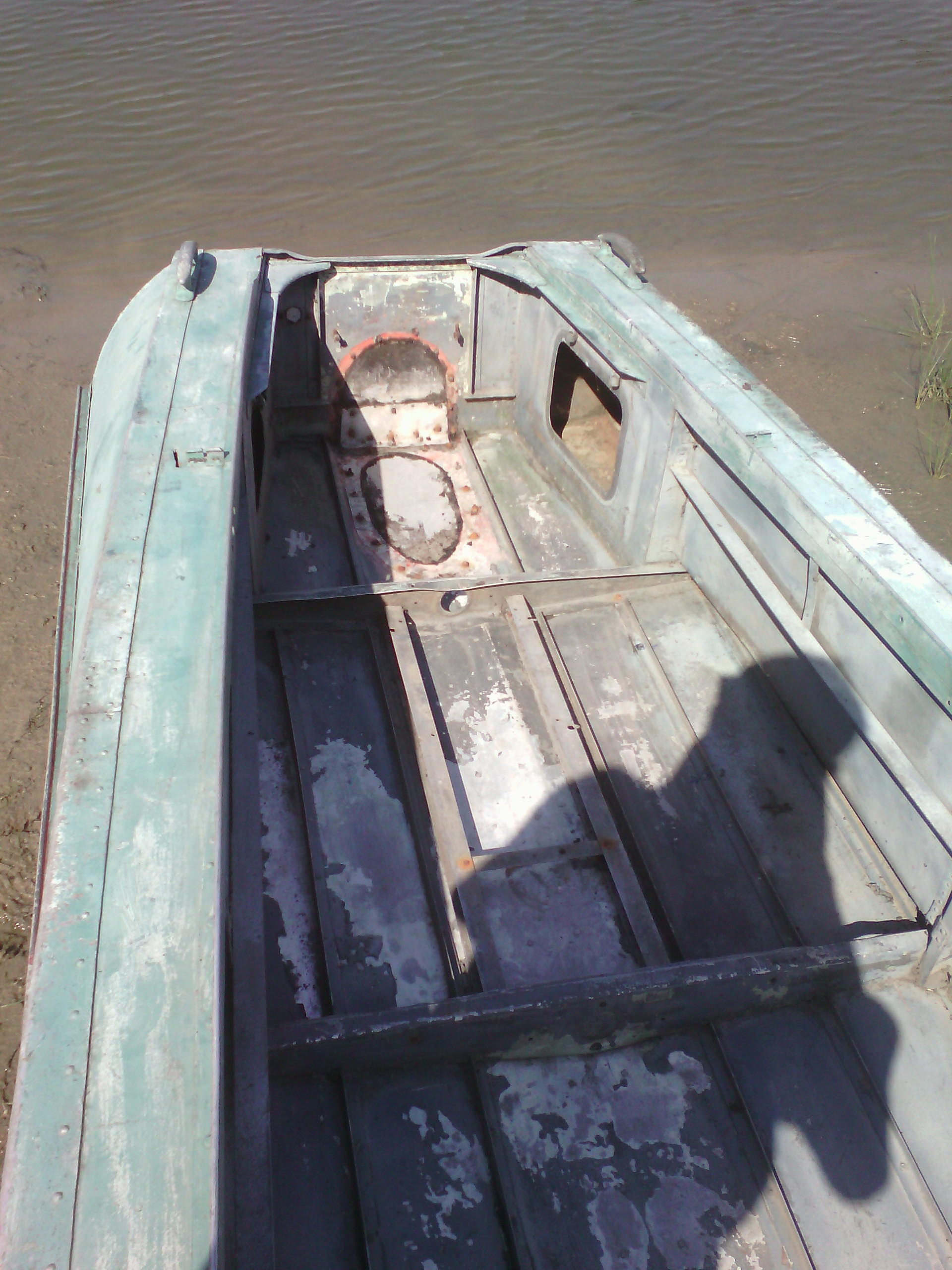

У меня такая-же,в смысле огрызок :((
За каким-то йухом укорочена на одну шпацию.Длина примерно 4м,шпигата на транце естестаенно нет.Брал как гребную лодку,голый корпус.Без фанатизма снял старую краску,задул,сделал банки,
пайолы,транец усилил бакфанерой.За остаток сезона испытать под мотором руки не дошли,
лодка все-таки не основная,на веслах вполне приемлимо.Если к следующему сезону не найду обычную казанку,наверно вылежу носовую палубу до гермоотсека для увеличения площади
кокпита и улучшени центровки в одного и обитаемости.
Место соединения днища с транцем сгнило, или потрескалось от времени вот и обрезали. Лет-то ей сколько,странно что вообще еще жива.

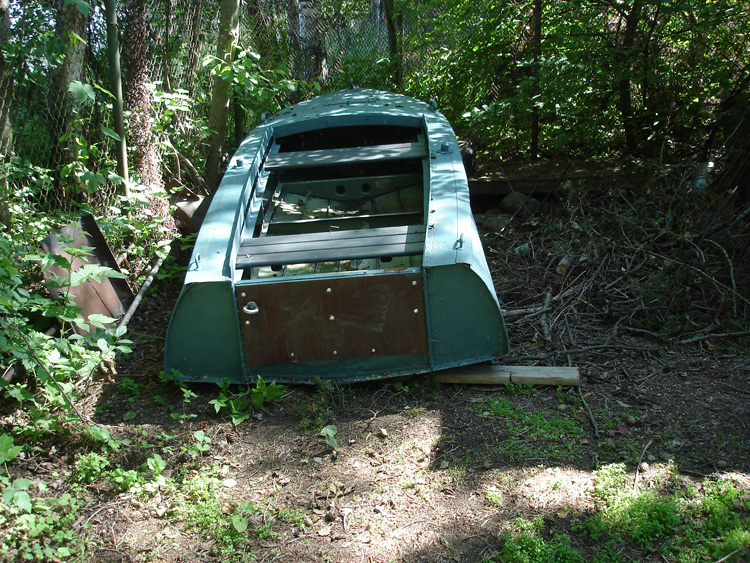

Вот,приобрел лодочку

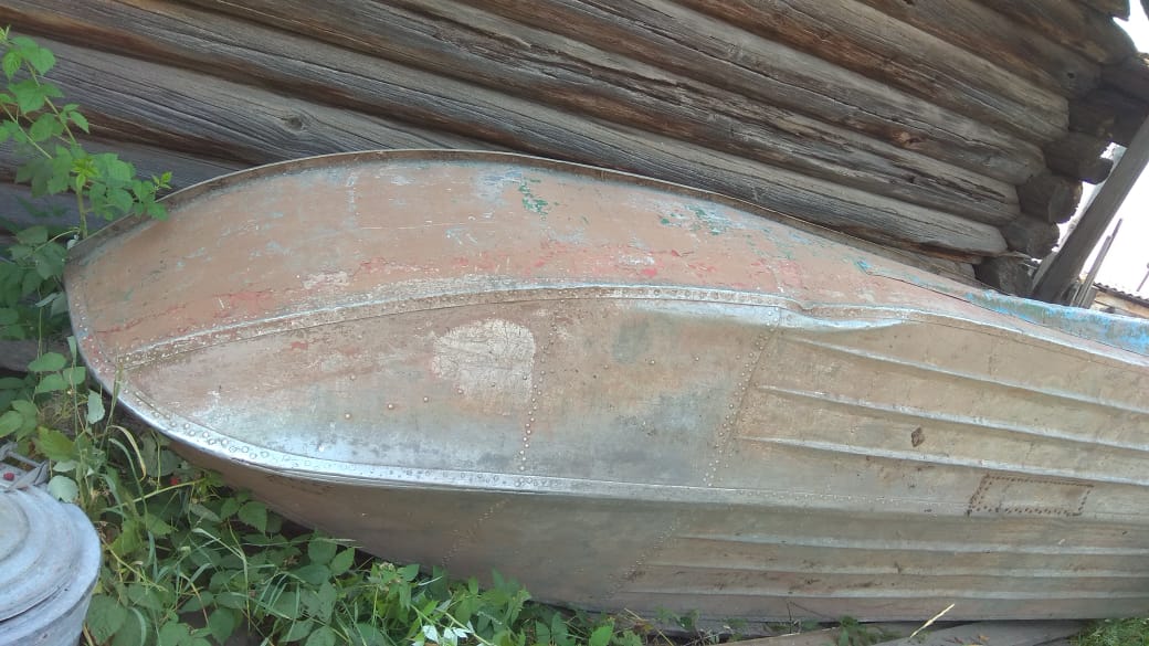

Лодка обрезана на один шпангоут . Какой материал оптимально подойдет на то , чтобы приклепать транец.

Интересует оптимальная толщина.
Зависит от конструкции будущего транца. Я бы рекомендовал дюраль Д16 2 мм, АД31 или AMг5 - 2.5 мм. Ну и транцевую доску из дуба, лиственницы или ФСФ ламинированной фанеры.
25 245
10 131

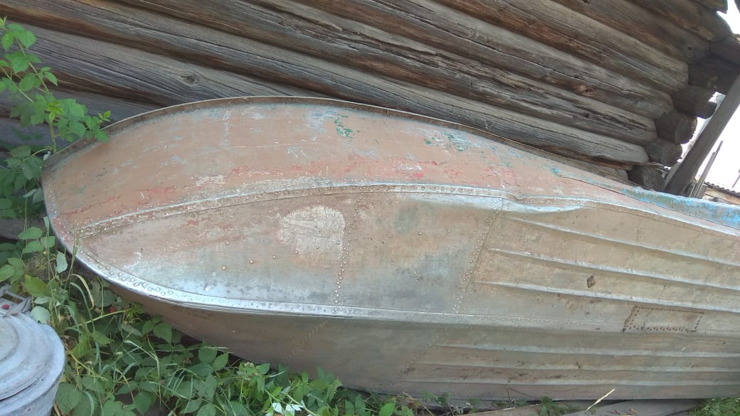

Таблички к сожалению не сохранилось.
