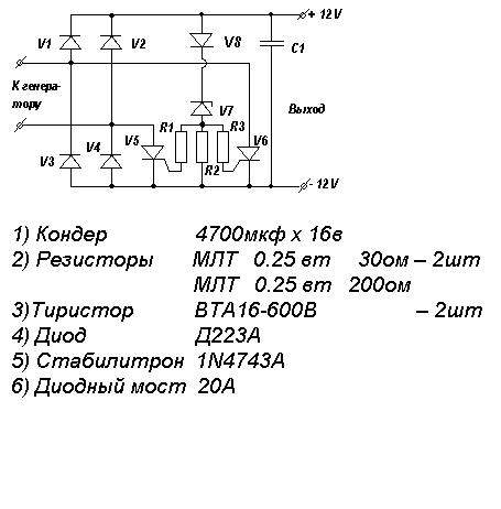

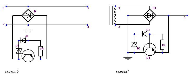

В лодочных моторах с тиристорным зажиганием применяются так называемые ШУНТИРУЮЩИЕ схемы регуляторов, недающие вырасти напряжению на генераторных обмотках выше приемлемой величины.
Обычно диодный мост шунтируют тиристором как во второй схеме
Она прилично регулирует напряжение и достаточно проста.
Но возможно и шунтирование транзистором или "таблеткой" от автомобильного генератора как в первой схеме.
LPB
10.05.2010
1 634
HONDA BF-30
Смысл можно понять из схем Лукича с сайта мотолодка
Схема с тиристором опробована мной и дала неплохие результатв при стабилизации выходного напряжения в районе 13,7-13,8в и пульсаций в районе 0,5в
