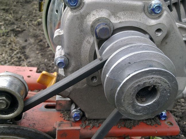

у МЕНЯ КРЫЛЬЯ И ЗЕМЛЮ ТУДА НЕ КИДАЕТ

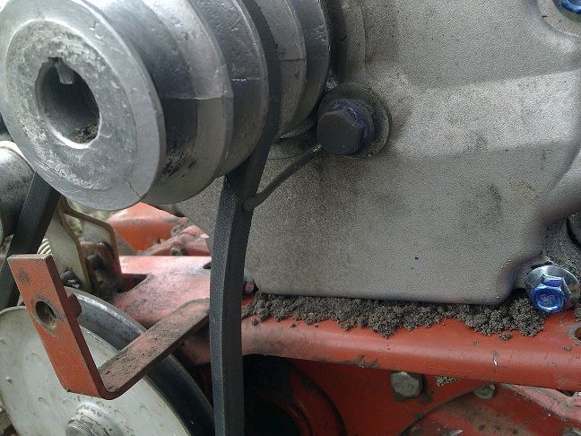

Это не очистка от земли. Это для создания петли, что б ремень не обхватывал шкив без выжима сцепления.

Я понял...отрегулировал чтоб не крутились!
