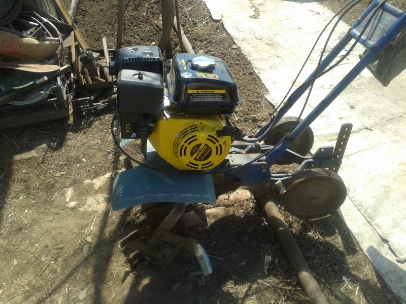

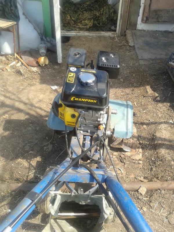

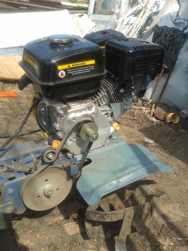

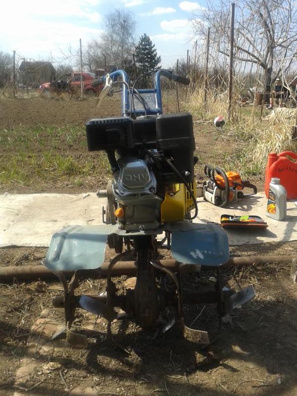

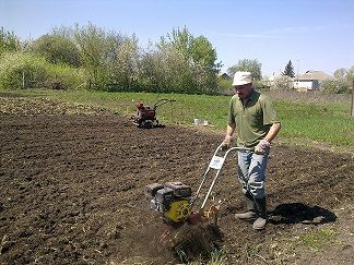

Вот такой агрегат..второй сезон ПАШЕТ...да крылья от переборки из Крым М.

нет. Это в прошлом году с Ильичем сотворили.... машина зверь!!! 6,5л/с, 4 такта...против родного 2л/с и два такта. Пашет почти на холостых. Цеплял по две насадки с каждой стороны!!!

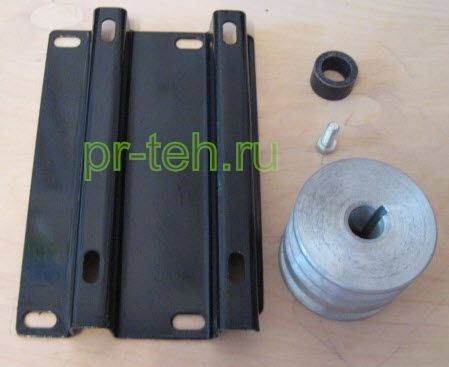

изготовили пластину под движок с ilyich для соосности шкивов. Ну и в магазинах продаются готовые плиты. Делали все на глаз с наброской движка! http://pr-teh.ru/category/ustanovochnyj ... -motoblok/

Все делали с ilyich по месту :D так сказать на глазок !!!!

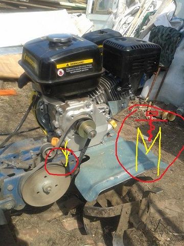

редуктор на кроту не убываем и надежен! Пластина прямая делалась по месту. Бытя не нарадуется ПАШЕТ!!! Можно весь день не напрягаясь и не орать чтоб слышали... при установки по 2 насадки с каждой стороны берет больше метра :good: только разворачивать не удобно придется снимать с одной стороны а если поле большое то самое то!!!

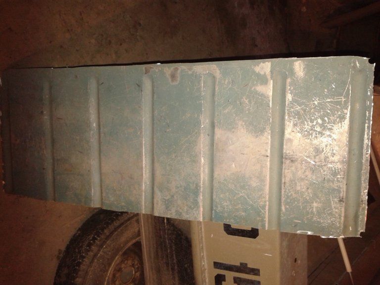

после пробного "заезда" изготовил крылья чтоб землю в зажигание и воздушок не кидал. Рекомендую. Ну и своевременная замена масла.

тянет...газку чуть больше а так почти на холостых!!!

[quote="Kep" И еще в качестве совета в пластине, что на фото просверлить отверстие и ввернуть саморез, что б не касался стенок шкива но почти входил до низа канавки. Он будет очищать канавку от земли, которая туда будет пападать и утрамбовываться ремнем из за низкого расположения. Веселых земляных работ, с пьянящим дымом шашлыка.

да есть защита...надо поставить! Руки не доходят!!!

И еще двух ограничителей не хватает, что бы ремень не буксовал на холостых

если ОН ремень будет всегда натянут то будет ПАХАТЬ!!!!
