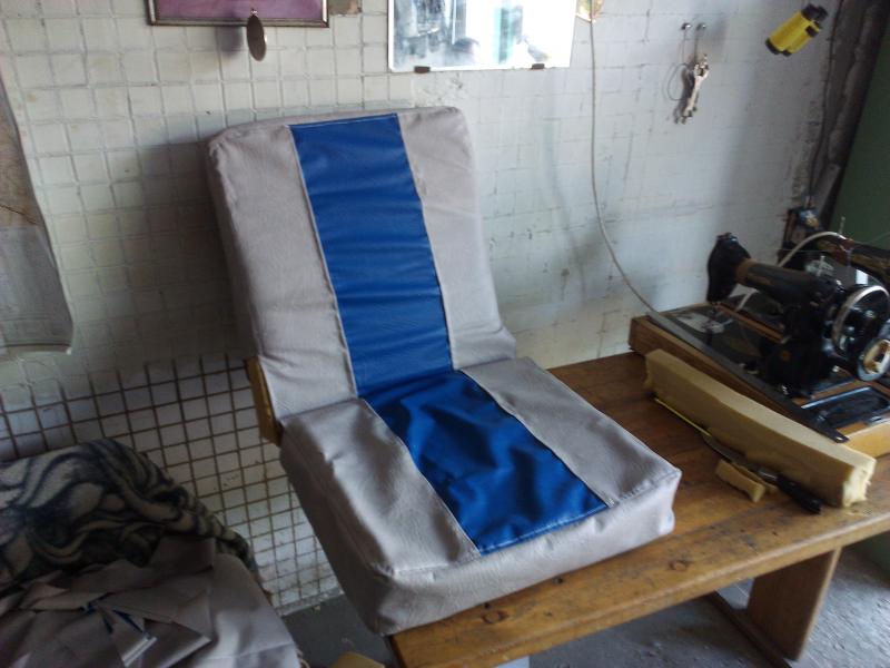

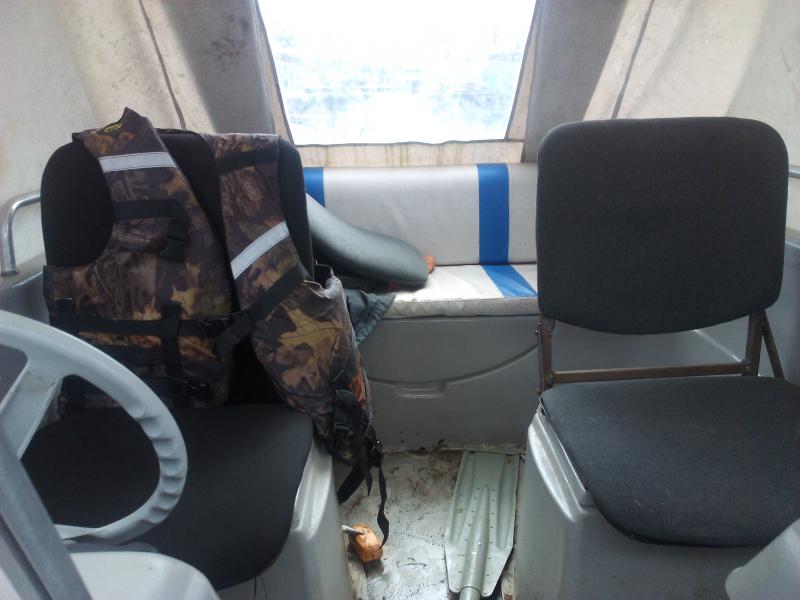

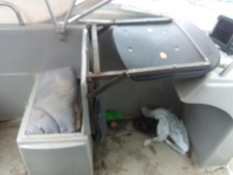

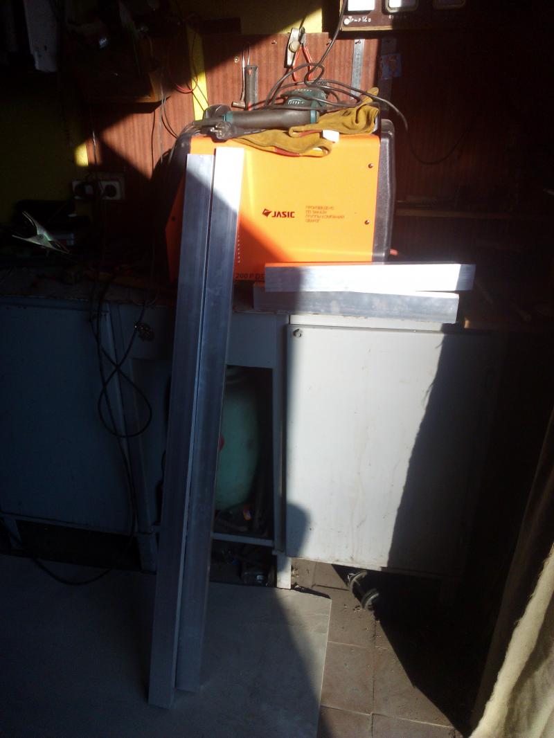

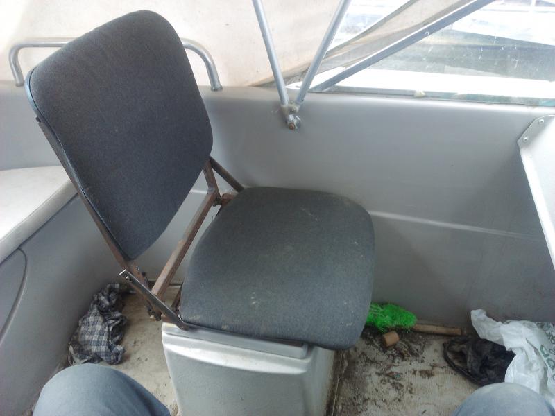

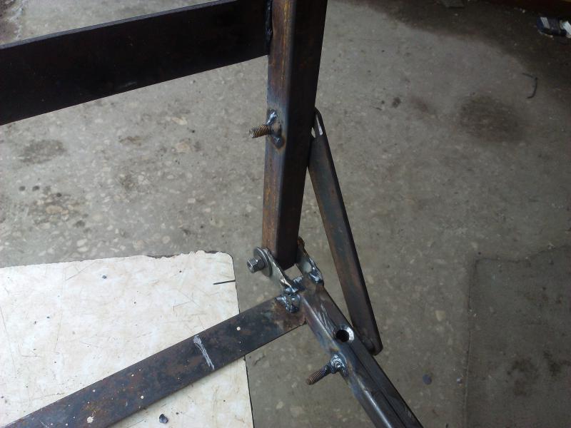

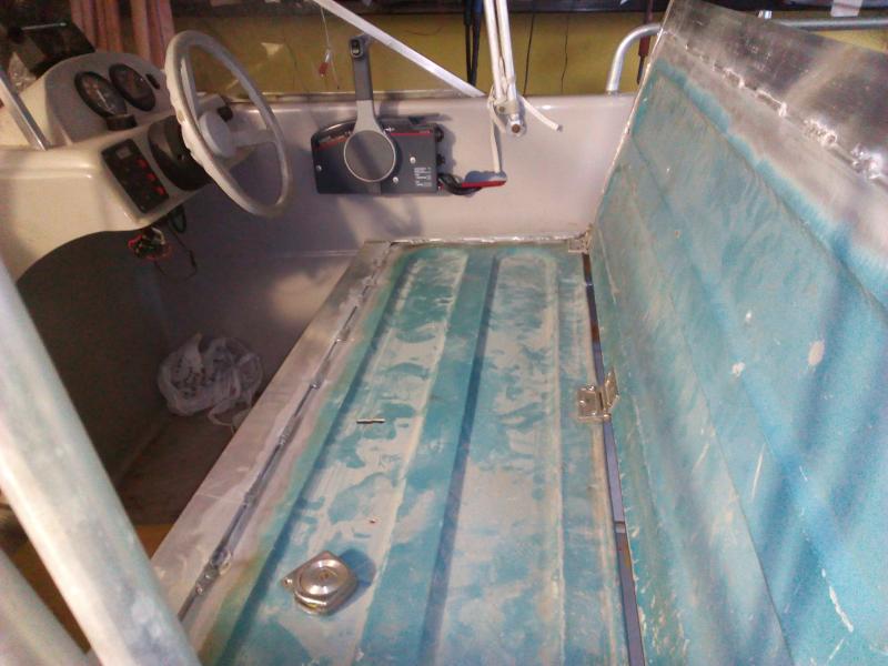

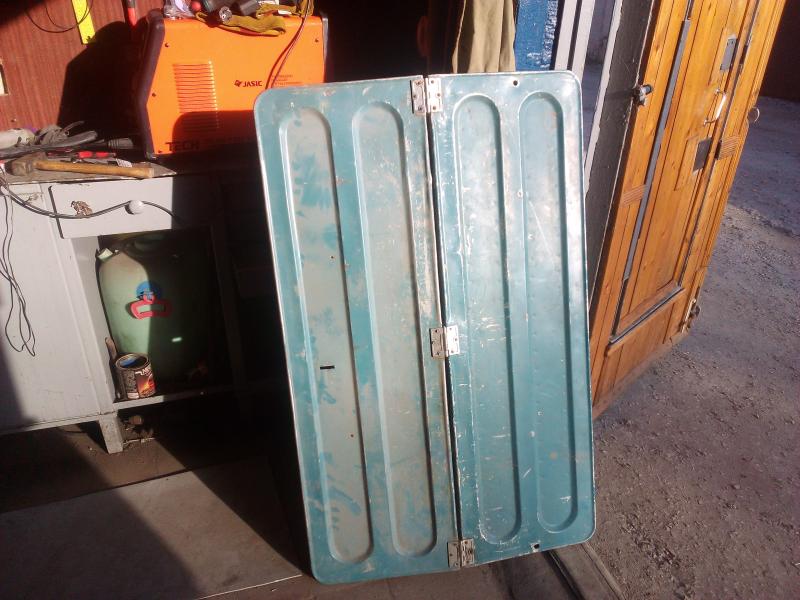

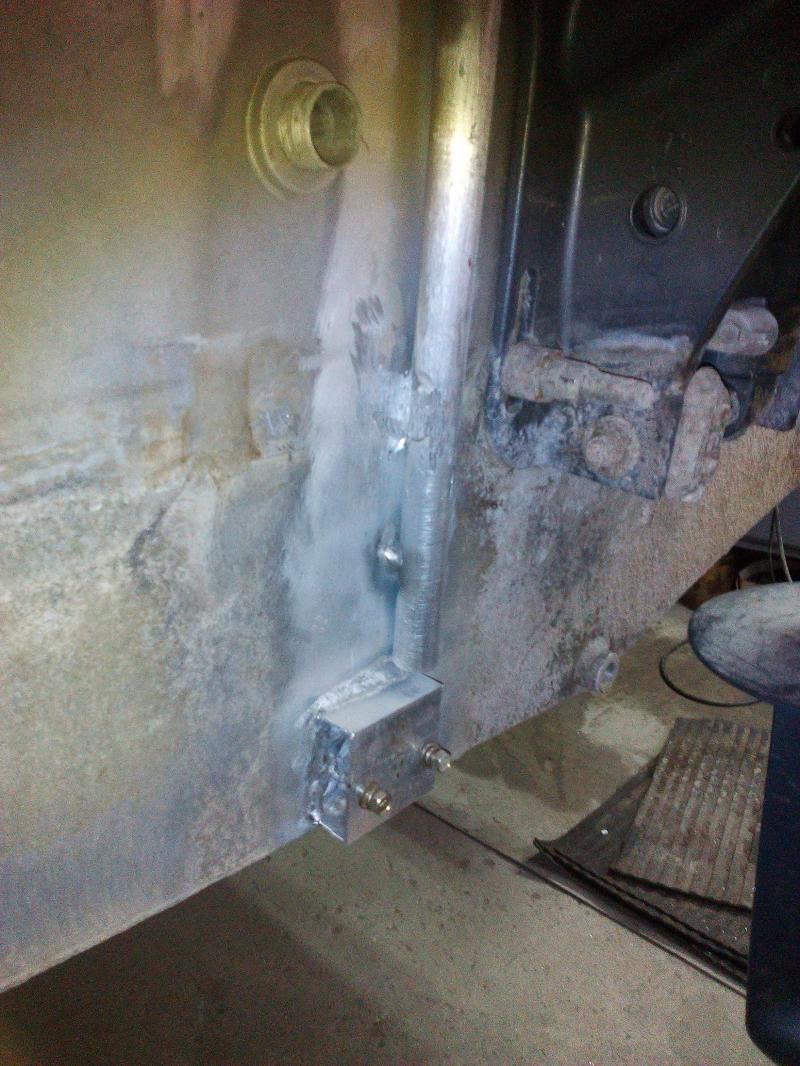

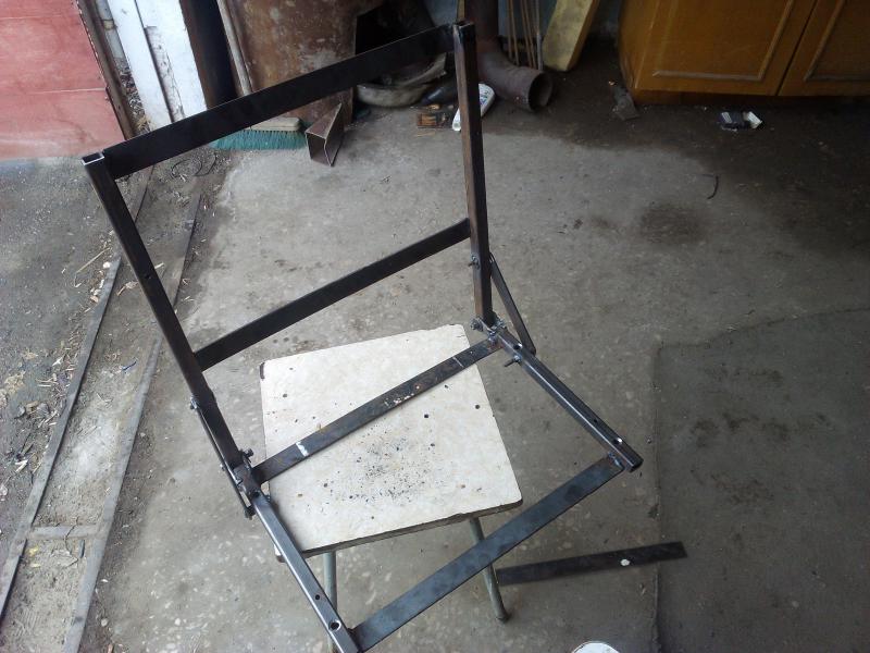

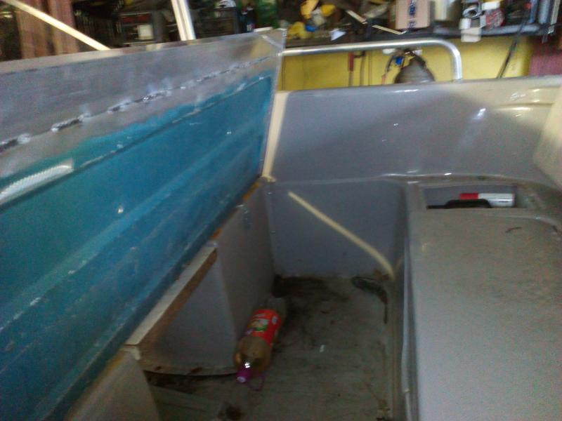

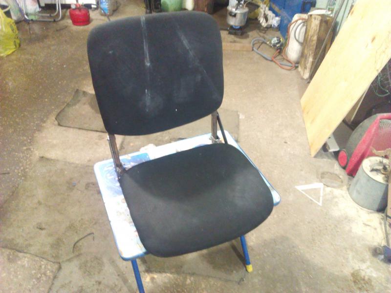

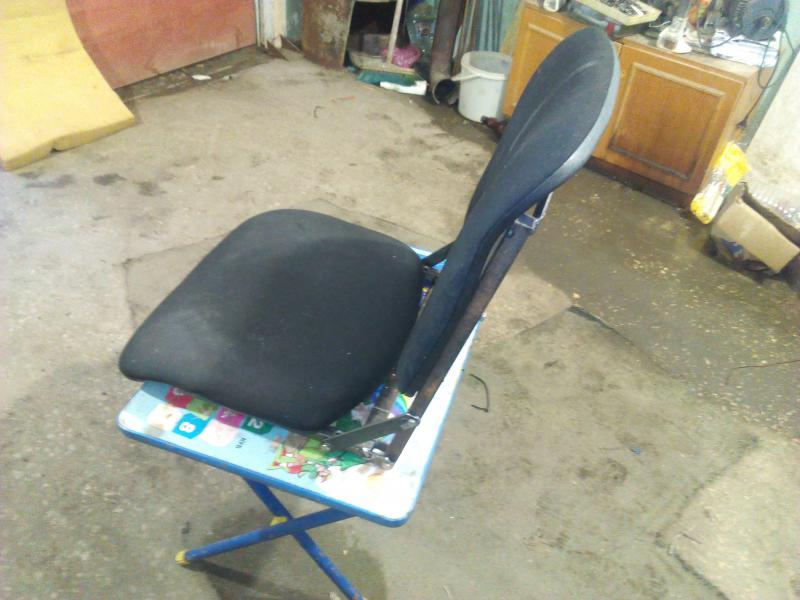

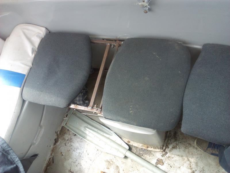

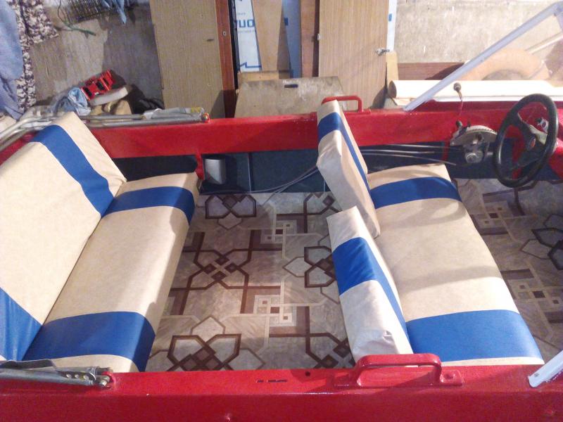

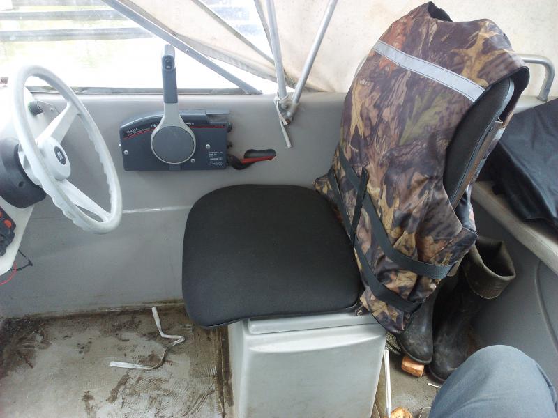

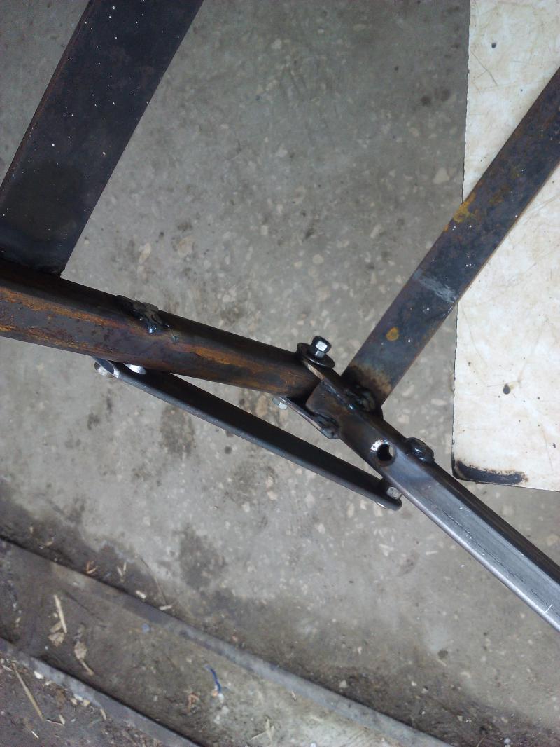

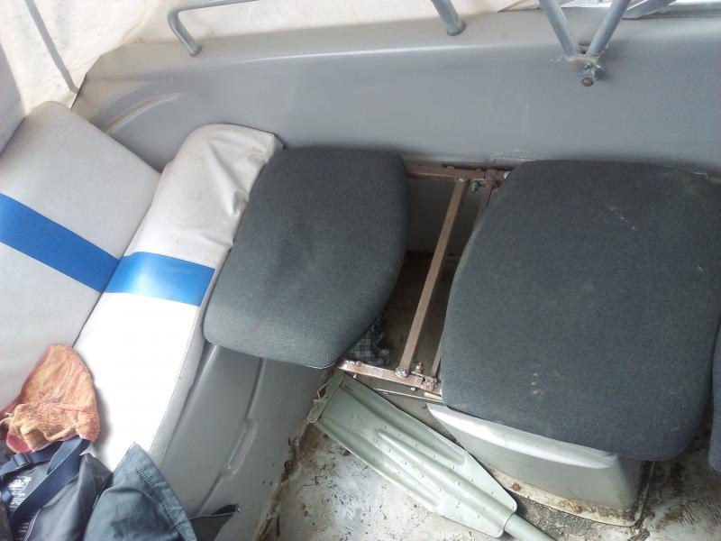

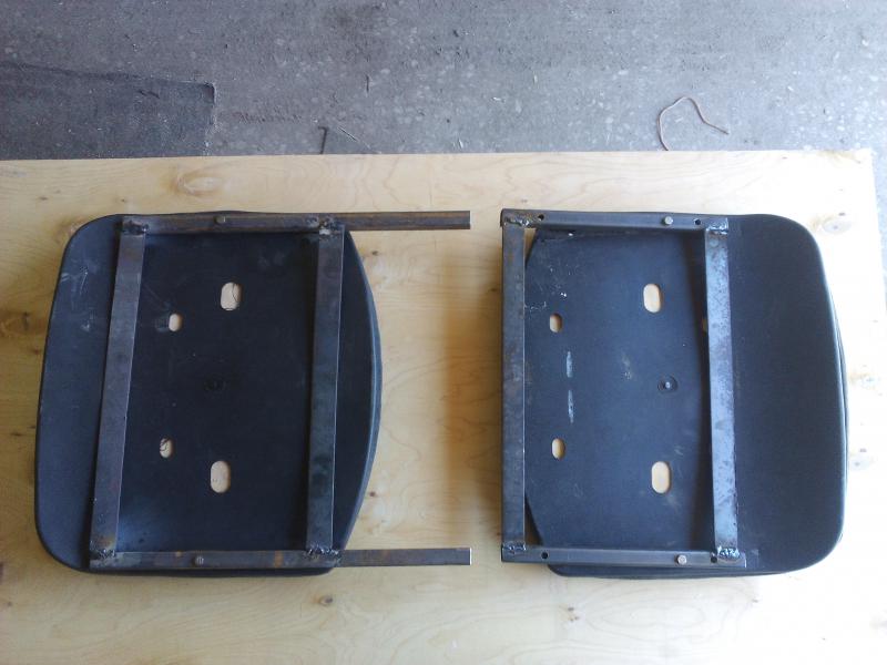

Может кому интересно будет. В Нептуне 470 open устанавливаются кресла не разборные, переночевать в лодке нет никакой возможности. Вот я и подумал изготовить раскладывающиеся. Материал каркаса профтруба 20, сварил каркас.

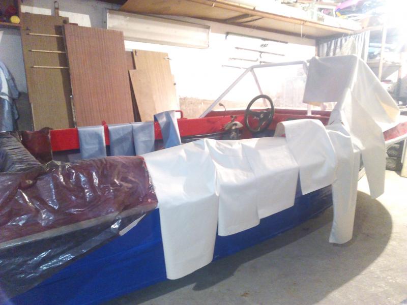

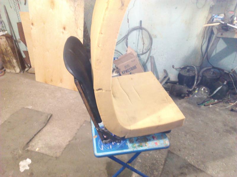

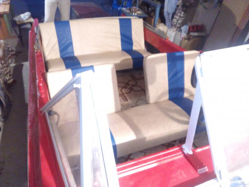

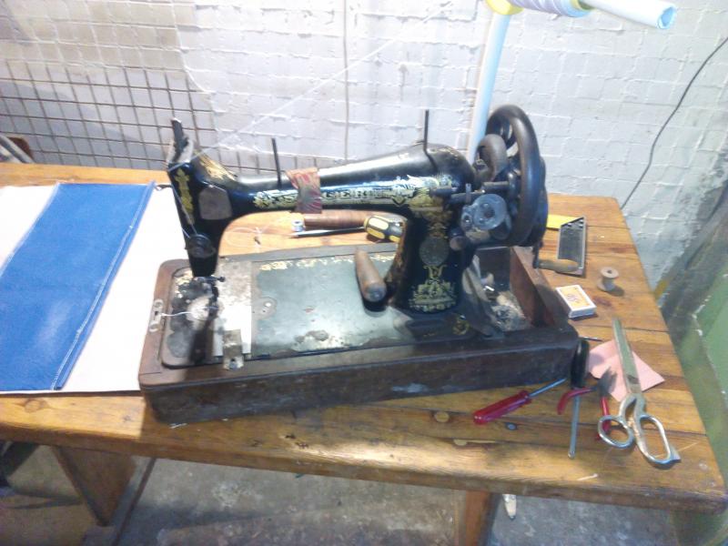

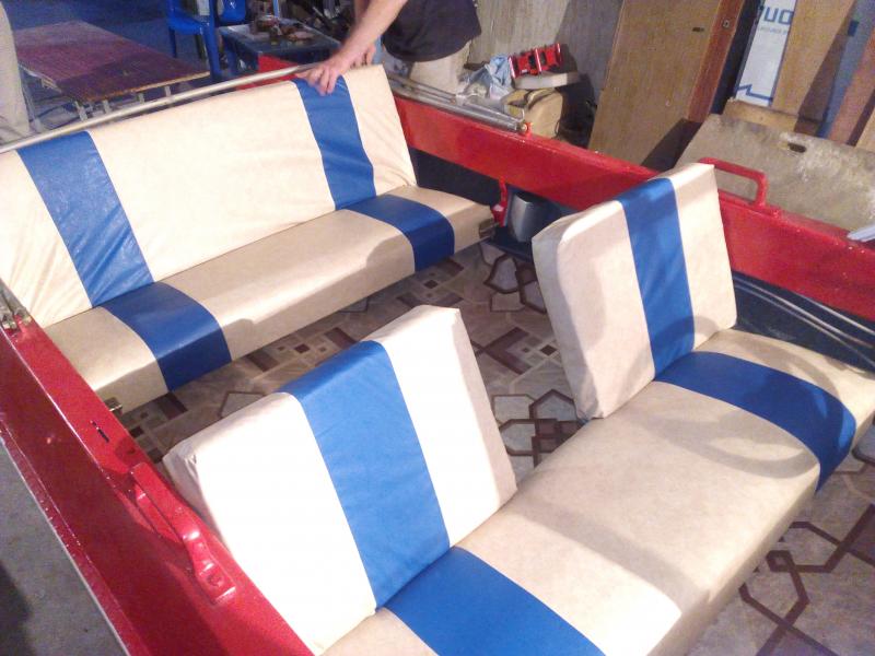

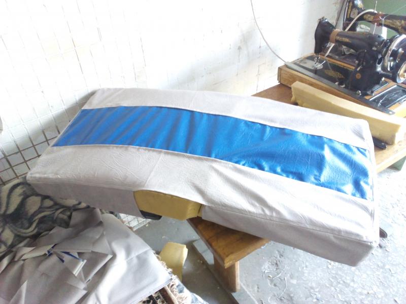

Взял сиденья от офисных стульев и прикрутил к каркасу и получился раскладной стульчик. Сделал я их пару. В четверг поеду прикручу вместо родных. Ходить на лодке уже можно. Потом из кожзама сошью чехлы и буде мне счастье (надеюсь). Теперь не надо возить полатку матрасы и т.д.
