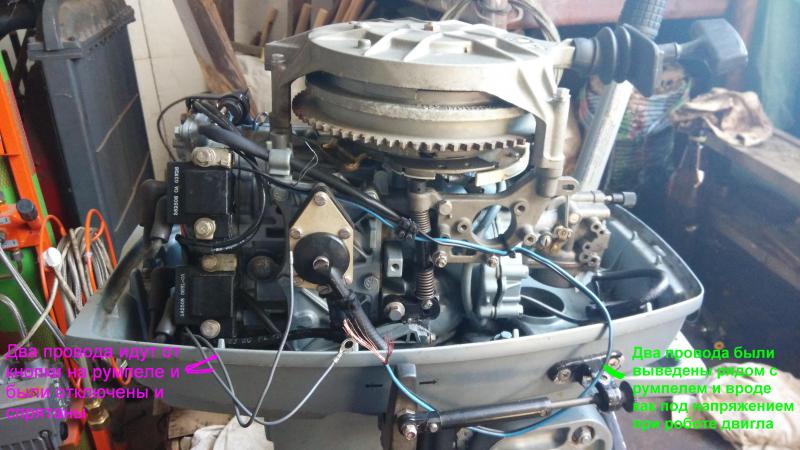

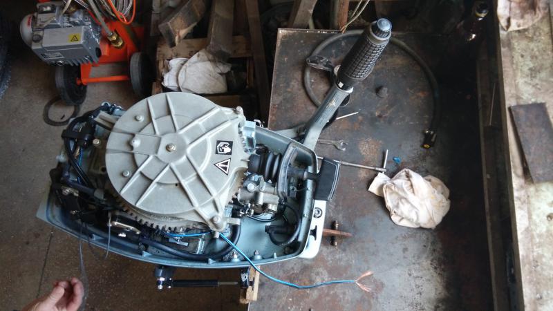

Всем доброго времени суток! Вот и сбылась мечта пребрел себе первы в жизни моторчик, старичок BE20BILCDC так как я понял єто бельгиец 86 г рождения ручной пуск и все дела. Привезли с Европы так что с предыдущим владельцем связи нет никакой.
Я не спец но внешний осмотр зделал, читая форум провел некоторые смазки и уже попробывал запустить на кароткое время в бочке. Заводится с пол тычка без проблем но пишу я так как столкнулся с проблеммой, кнопка глушения на румпеле отключена полностью а в сторону румпа выведены были два провода синий и чорный может ли это быть дистанционно глушили его если нет то подскажите куда подключить кнопочку ну вобщем на фото все видно

Поздравляю с началом изучения устройства буржуйской техники :)
Поздравляю с приобретением и Добро пожаловать на форум!!!
Виктор1984 сказал(а):
.. кнопка глушения на румпеле отключена полностью а в сторону румпа выведены были два провода синий и черный, может это дистанционно глушили его...
Если провода от кнопки и выведенные запараллелены, то вывод правильный

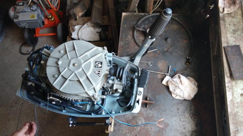

Провода от кнопки просто с боку лежали спрятаны в венилку а к румпелю через клемник (на фото) выведены и обрезаны 2 провод синий и чорный, чорный посажен на ноль там где верхняя катушка а синий идет на распределитель. Если эти провода на глушение то проводов для подключения фар и тому подобное не остаается (может оно не предусмотрено?)
ЗаведИ мотор и замЕрий напругу на проводах.

может я не прав поправьте :unknown: возьмите эти провода и подключите через обычную атомобильную лампочку и проверьте наличие искры на свечах, если её не будет значит это повода для глушения мотора дистанционно :yes: ничего спалить не сможете :)

Подключил искры на свечах нет! тогда я так понимаю выводов для подключения внешних приспособлений нету?

может просто не выводили за ненадобностью

вот эти 2 серых подписаны плохо видно попробуйте так же через лампочку

Эти 2 серых идут на кнопку стоп на румпеле они были отключены когда ко мне попал движок а синий с черным болтались с боку возле румпеля

так они тоже двигатель глушат или нет

Они идут от кнопки и должны быть подключены куда то, либо вместо этого синего с черным либо ещо где то

видимо так и есть вместо этого синего с черным пройдите по этим проводам они вас к истине и выведут а у вас зажигание электронное или контактное?

а как это определить?
ученик68

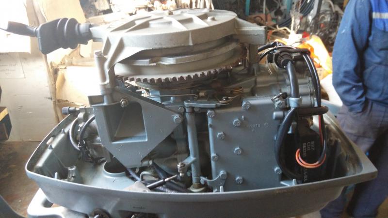

Там же блок CD виден, да и в те годы контактное уже почти ни где не ставили.

по фоткам невидно а гадать я не умею

а на катушки провода тоже круглыми клеммами подключены ? и если контактное обычно коротяться контакты друг с другом как на вихре нептуне контактном

Эл.блок стоит с лева, с другой стороны катушки. На главной стр.есть книжка по Джоникам, в книжке,в конце её есть схемы.

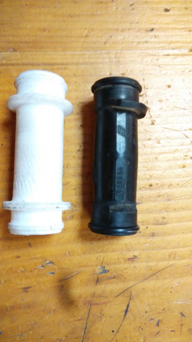

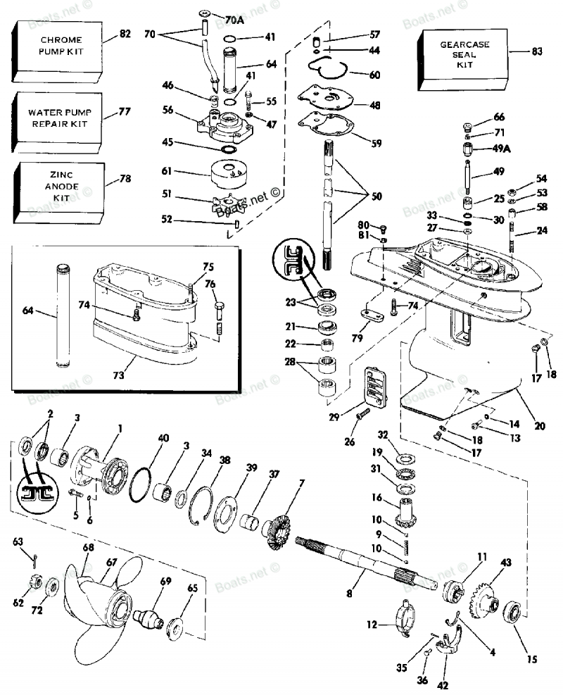

Люди добрые помогите разобраться для чего нужна деталь № 0326692 ВТУЛКА на чертеже позиция 64 и почемуто в продаже она с нержавейки а моя старая пластмассовая.

можно ли поставить самодельную выточенную из фторопласта фото добавил

В моем джонсоне 68-го вроде из алюминия стоит, на ней есть уплотнительные резиновые кольца, то есть логически получается нужна она для герметичности от попадания воды на основной вал...

Может уплотнение от выхлопа, для сохранности рез.кольца под стаканом. В идеале поставить сальник ещё туда.
