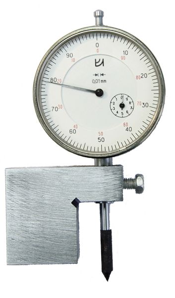

Ура поймал!!!... или нет? ... Хорошо: Проверяем с помощью стрелочного глубиномера(в котором используется индикатор часового типа) зафиксированного около вала :bebebe
С картинкой - вставил что было в компе, глубиномер понятно с основанием. Индикатор в руках держать не будешь, а глубиномер пристрОить рядом с валом - легко :lol:

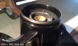

Добрый день. Сегодня решил провести ТО мотора, и обнаружил что винт трет о корпус мотора. Судя по следу прихватыет внизу где-то на протяжении 6-7 сантиметров на ощупь пока стерта краска, борозды как таковой нет. Может кто знает в чем дело. Погнутый вал, винт или еще что. Мотору один сезон на воде был раз шесть. О подводные препятствия нигде не бился. Спасибо.
Всем здрасти!!!
Не переживай, у меня была точно такая же проблема.
Купил в прошлом году мотор 15М, достаю из коробки, ставлю на нейтраль, а винт не крутится.
ИНФАРКТ МИОКАРДА!!! Снимаю винт всё работает.
В итоге выяснил, что юбка винта имеет небольшую неточность в литье + наплыв краски. Немного работы напильничком(токарей нет) доводка шкурочкой и вуаля, крутится как винтелятор от сквозняка!!!
