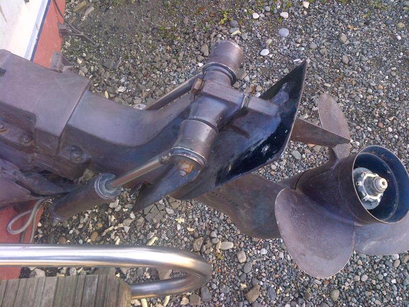

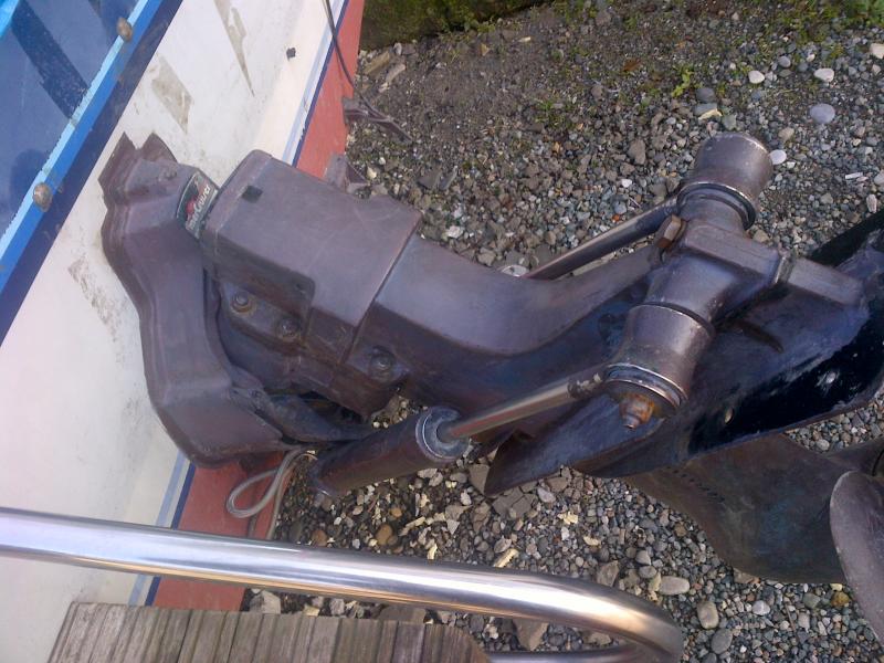

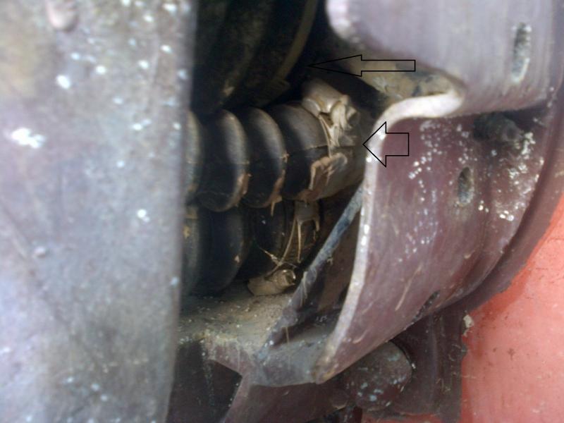

На лодке мотор - стационар Мерк 3.0,колонка Альфа 1; при поднятой колонке обнаружилась соскочившая с патрубка со стороны транца резиновая гофра диаметром миллиметров 60, была притянута червячные хомутом. Расположена немного ниже резинки,закрывающей карданную передачу. Понятно, что надо попытаться назад надеть и хомутом затянуть :) , а хотелось бы знать, что она закрывает, для чего служит ? Описания молчат,может быть, кто подскажет ? Спасибо заранее !

В выхлопную систему, подается вода из системы охлаждения :yes: , тем самым охлаждается выпускная гофра.Все эти тёплые "сопли" выплёвываются с выхлопом через ступицу винта :yes:

О! Логично. Теперь в голове все встало на свои места; kepitan66, спасибо большое !

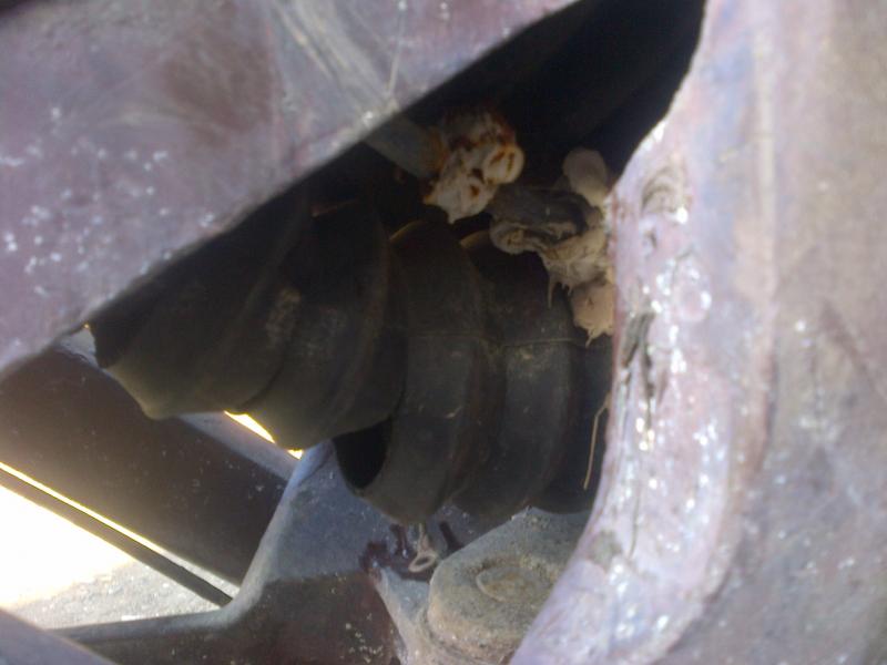

Всем Здравствуйте.Подскажите кто знает,как снять гофру с тросика движения хода на Alpfa One.Весь день промучился,карданную и выхлопную снял,а эту никак,не могу снять тросик,боюсь сломать.Со стационарами столкнулся впервые,до этого были только подвесники японские.Заранее всем спасибо.
