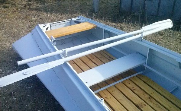

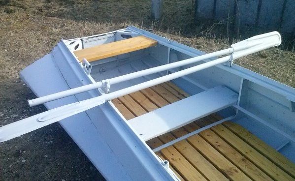

подскажите пожалуйста, длину весел казанка м? А то купил б/у оказались длинные, наверно от 5 казанки....

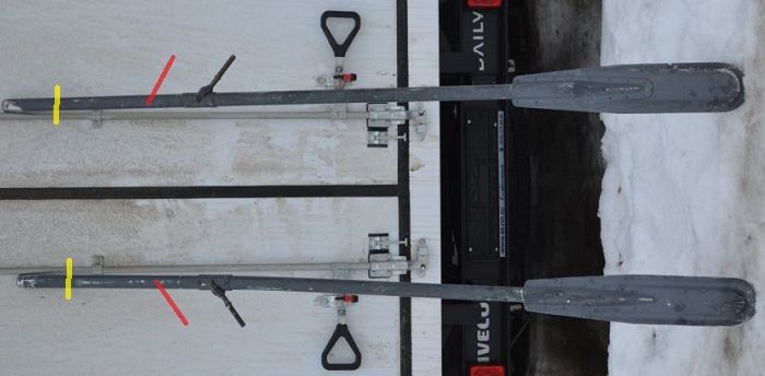

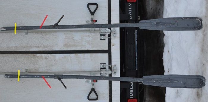

Все лодочные вёсла примерно одинаковы по длине, т.е. 210-240 см. На фото вёсла от Казанки-5. Отличаются от вёсел Казанки-М только местом установки уключин (показано красным цветом), т.к. лодка меньше по ширине на полметра. В вашем случае, если весло кажется длинным, то можно укоротить рукоятки (показано жёлтым цветом).
