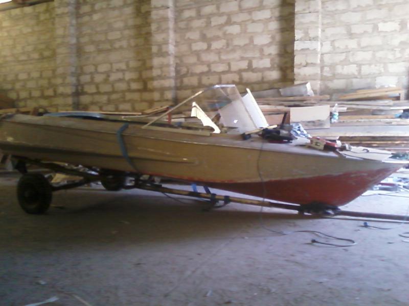

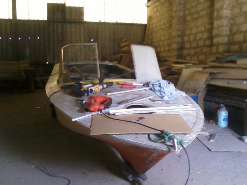

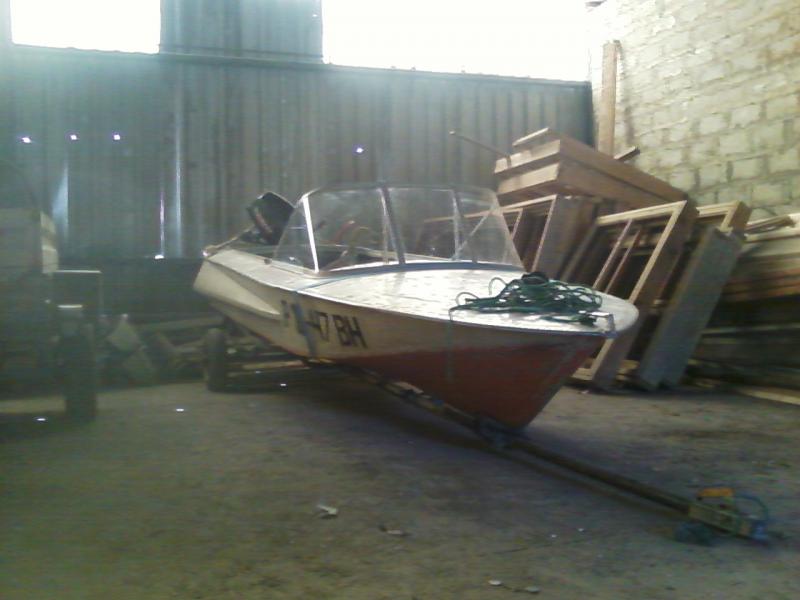

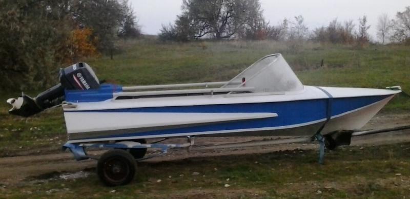

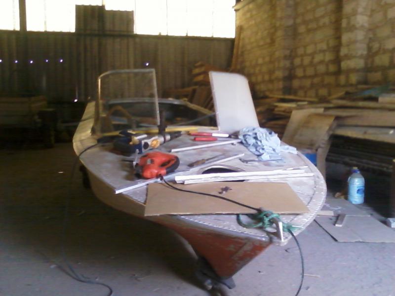

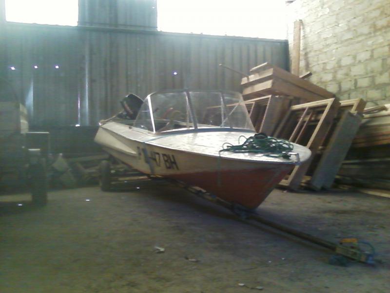

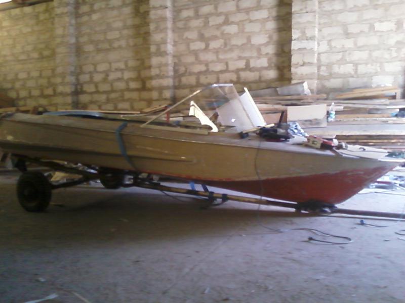

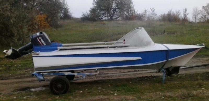

Первым делом решил изготовить стекло. Для чего приобрел 2 квадратных метра поликарбоната 3мм, и алюминиевый квадрат 20х20, а также уголок 20мм.
dimanaz78
25.04.2013
Обь
Вихрь 30, Y30HWCS.
Калитку решил сделать без петель. Просто вставляется сверху в направляющие. Получилось вот так.
dimanaz78
25.04.2013
Обь
Вихрь 30, Y30HWCS.

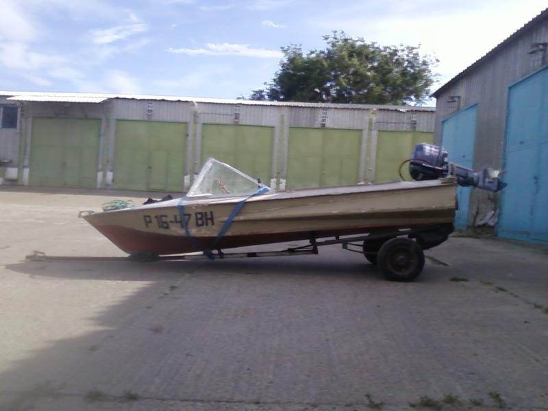

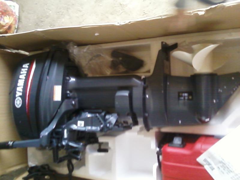

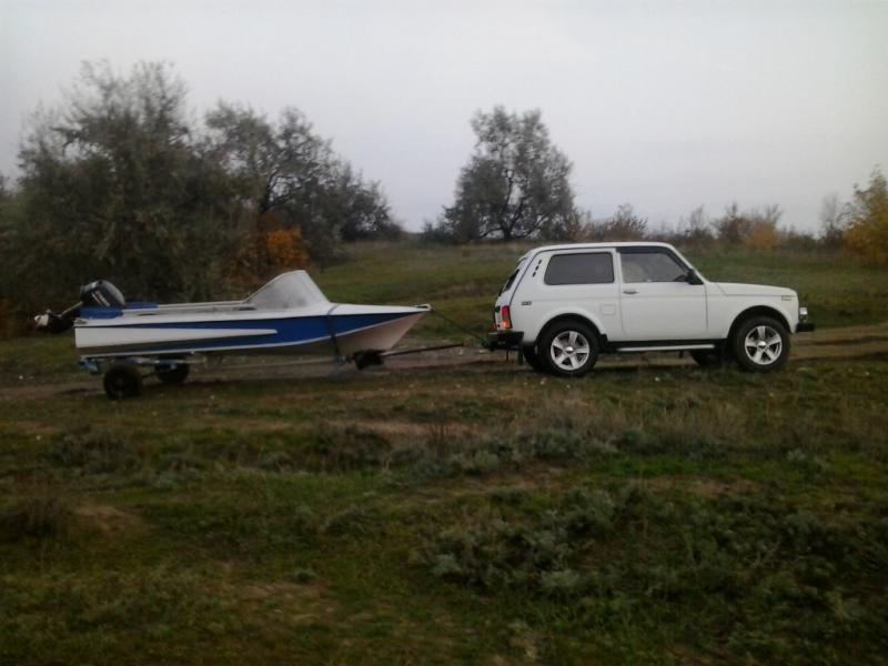

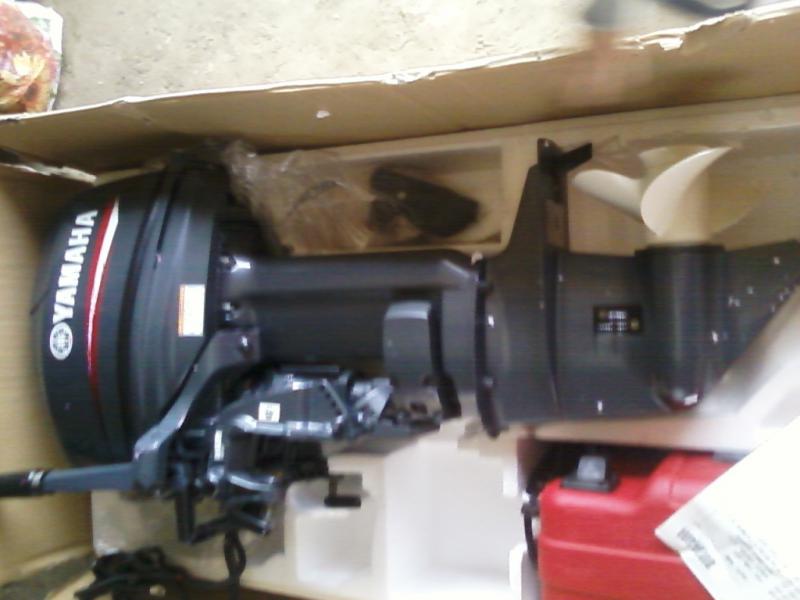

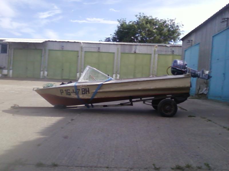

Сразу купил мотор Я30 НWSC. Собрал комплект и скорее на воду.

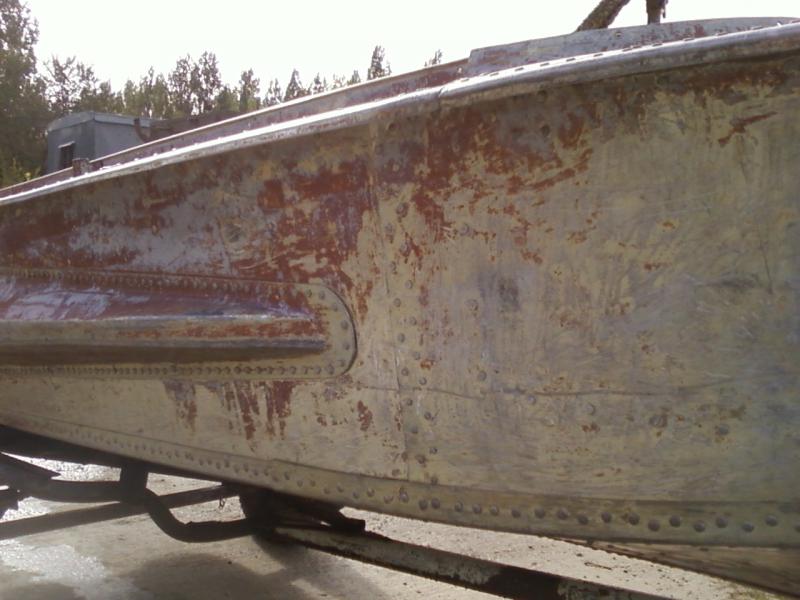

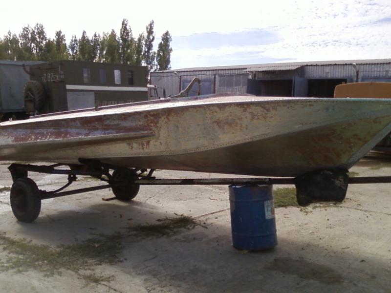

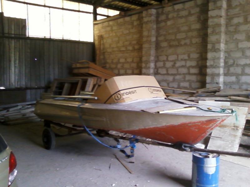

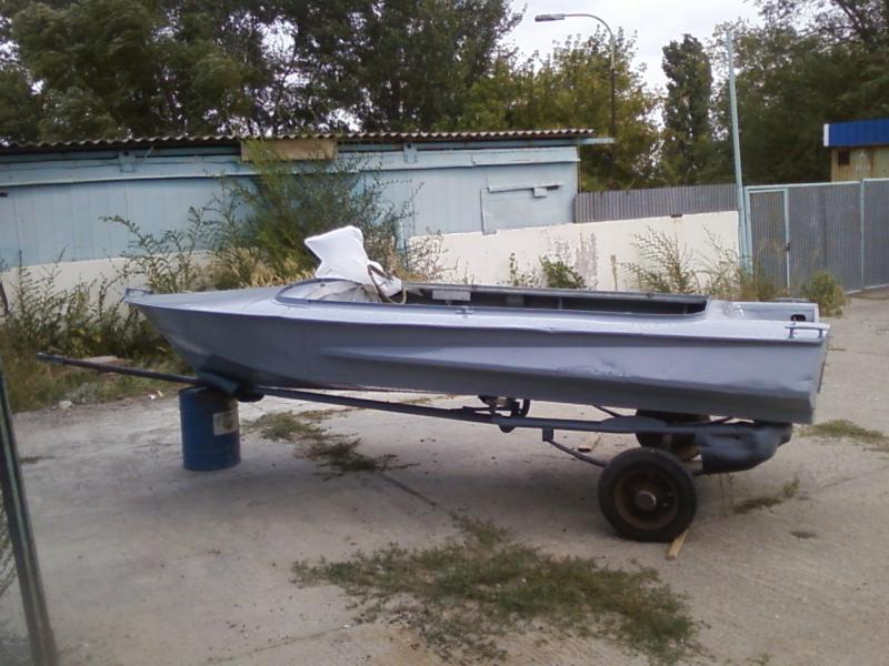

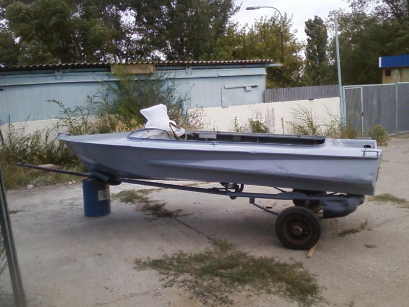

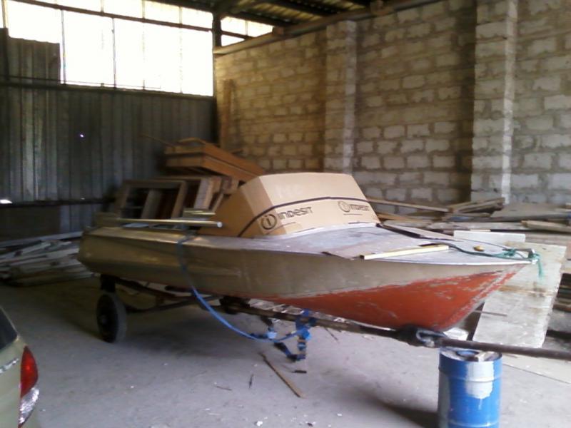

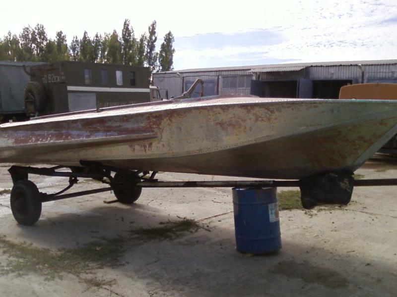

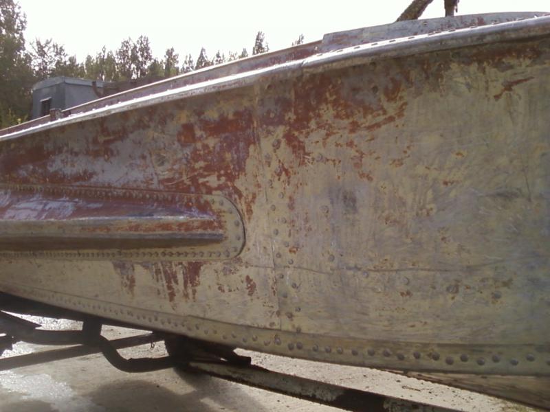

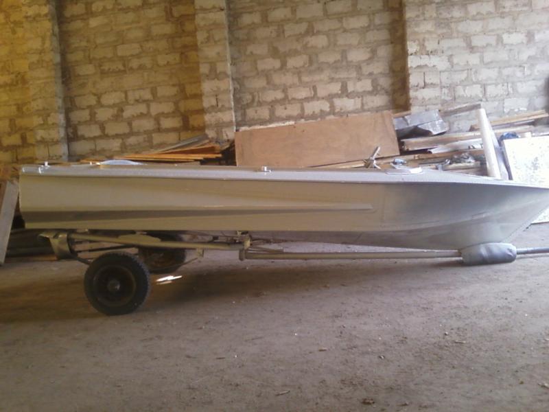

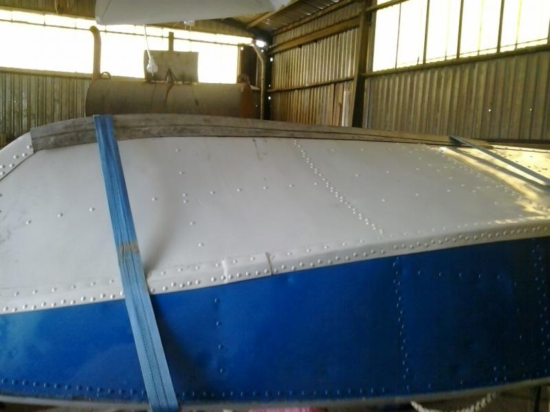

Отвел душу. И решил заняться вплотную корпусом. Сначала была удалена старая краска. Убирал с помощью смывки и профессиональной мойки высокого давления 400 атм. Вся работа заняла 1 час.
dimanaz78
25.04.2013
Обь
Вихрь 30, Y30HWCS.

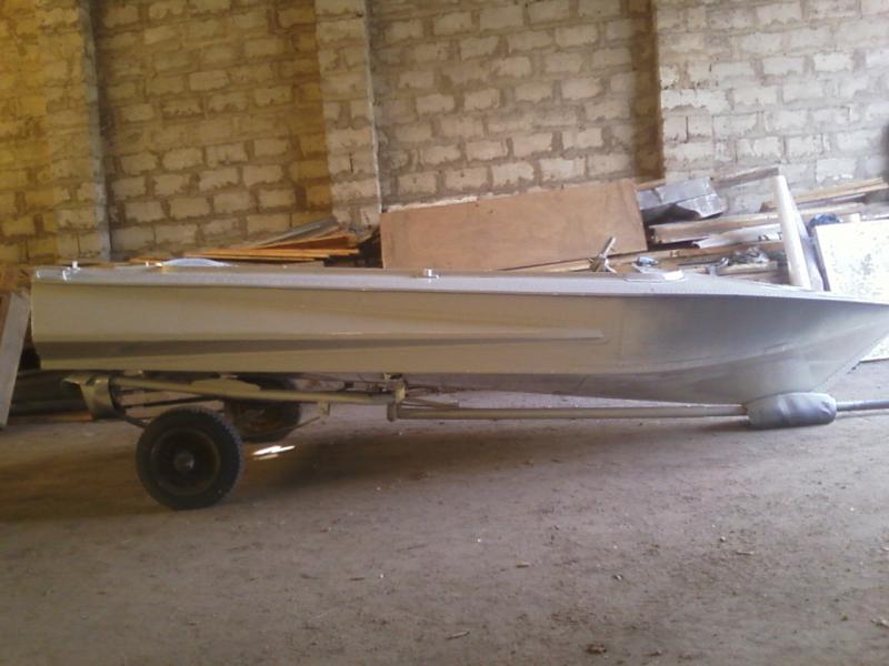

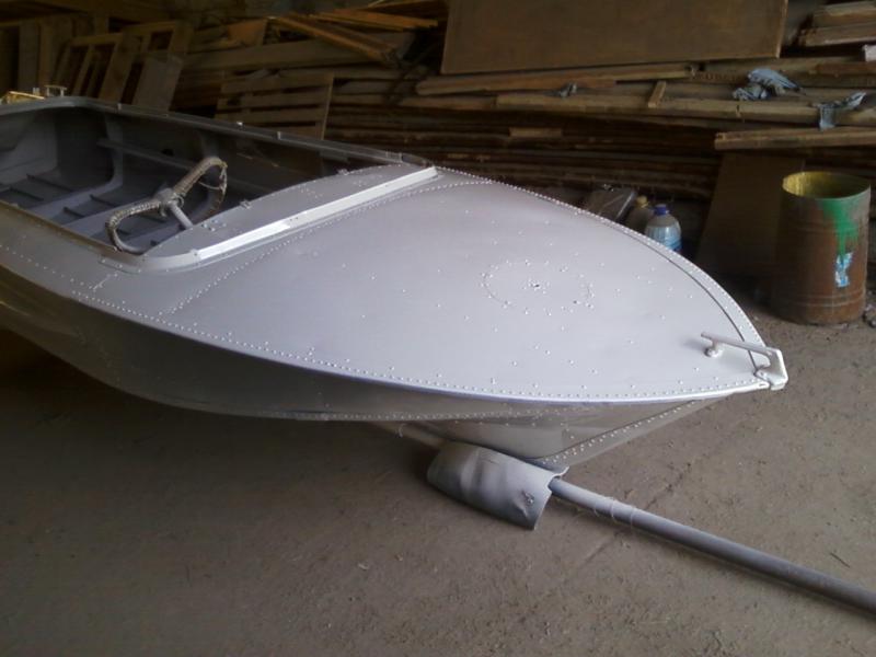

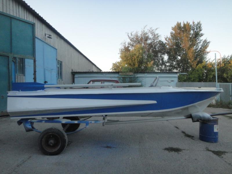

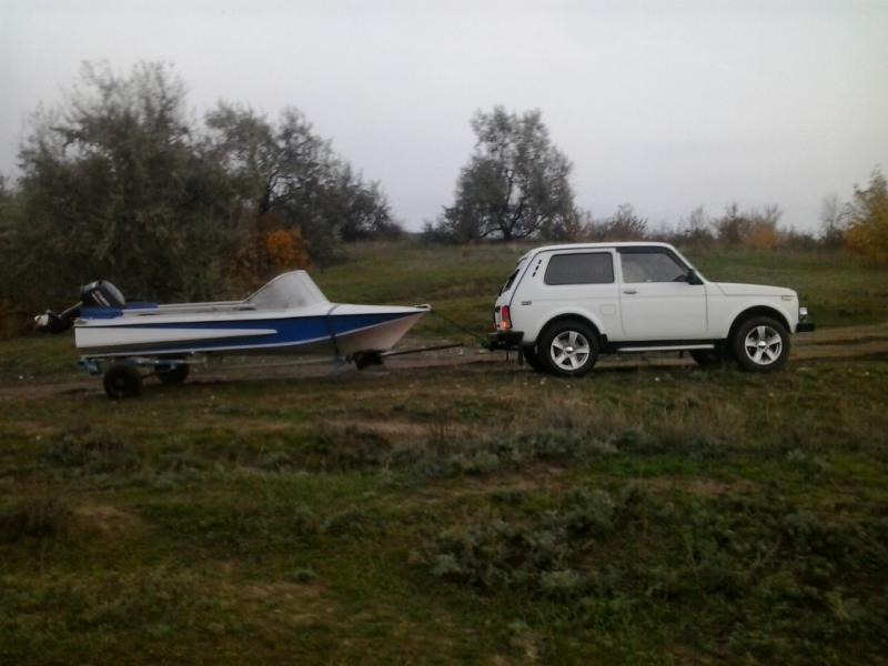

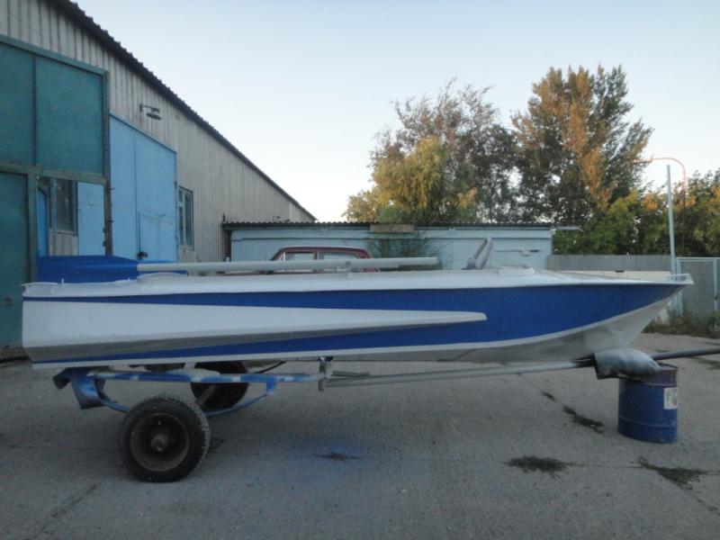

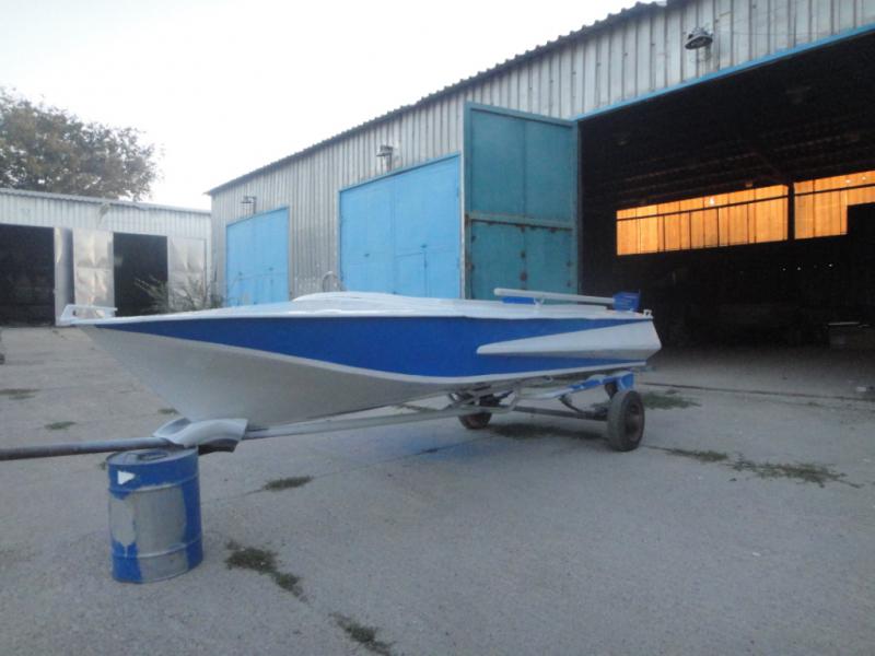

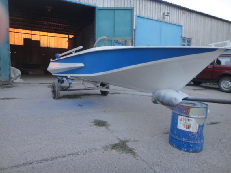

Далее была нанесена грунтовка, и два слоя светло-серой полиуретановой краски. Правда цвет выглядит как белый. Но мне нравится. Пусть моя чайка будет беленькой. Браконьерством не занимаюсь поэтому яркий цвет мне ни грамма не мешает.

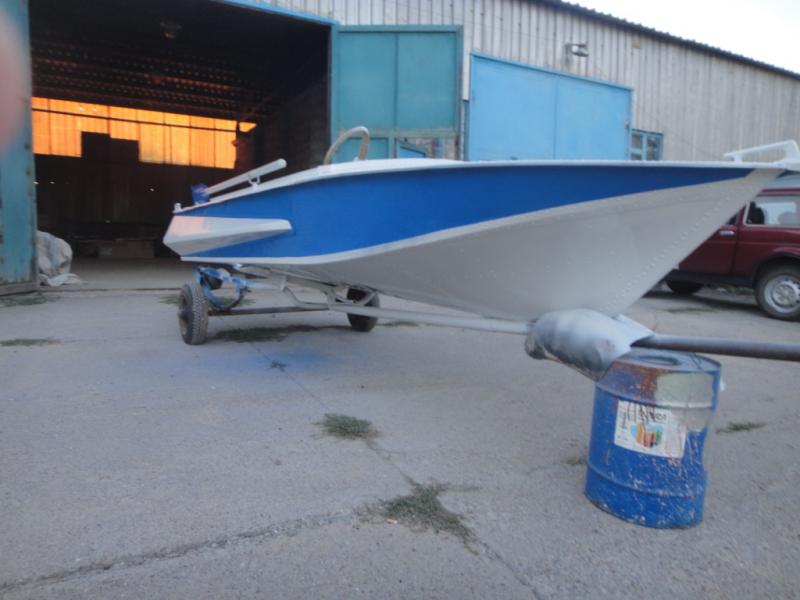

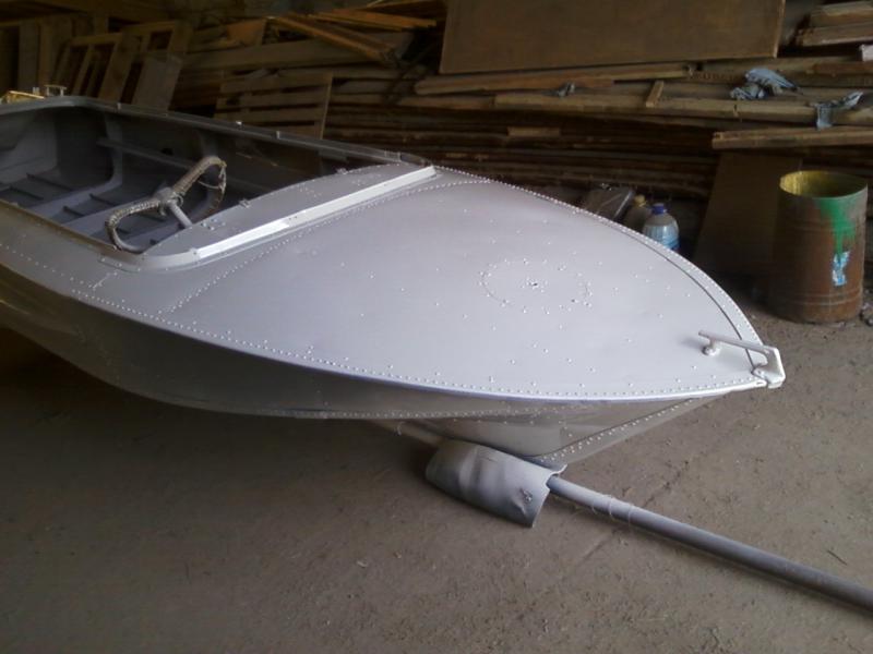

Ранее были куплены весла на лодке 44. Как прогрессовские. Качество, я вам скажу, очень достойное. Далее была проведена оклейка скотчем, и добавление синего цвета. По ходу покраски пришла идея окрасить лопасти весел тем же синим цветом. По моему получилось не плохо. Оцените.

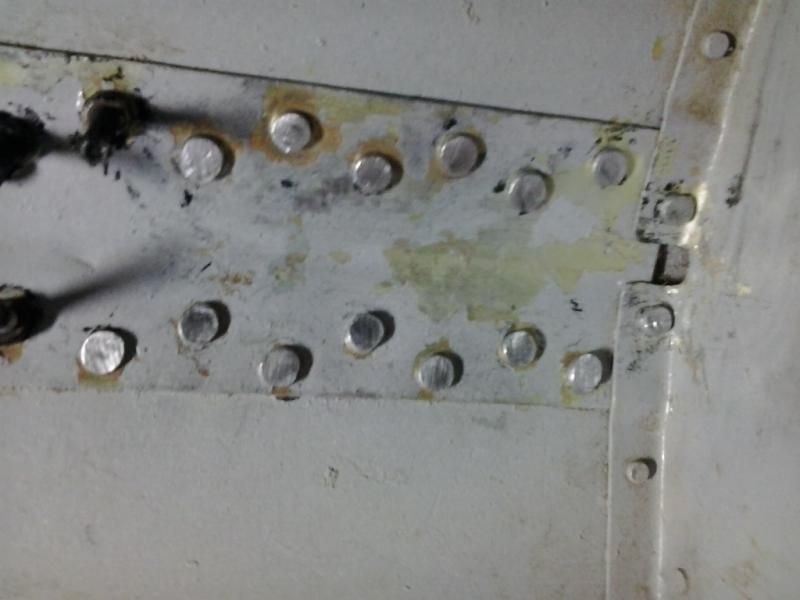

Впереди был запланирован ремонт килевой накладки. Глаза очень боялись. Изучал соответствующие статьи (Большое спасибо всем кто описывает свои работы, очень помогло), искал и заказывал дюралевые клепки. А между всем этим скорее снова на воду.

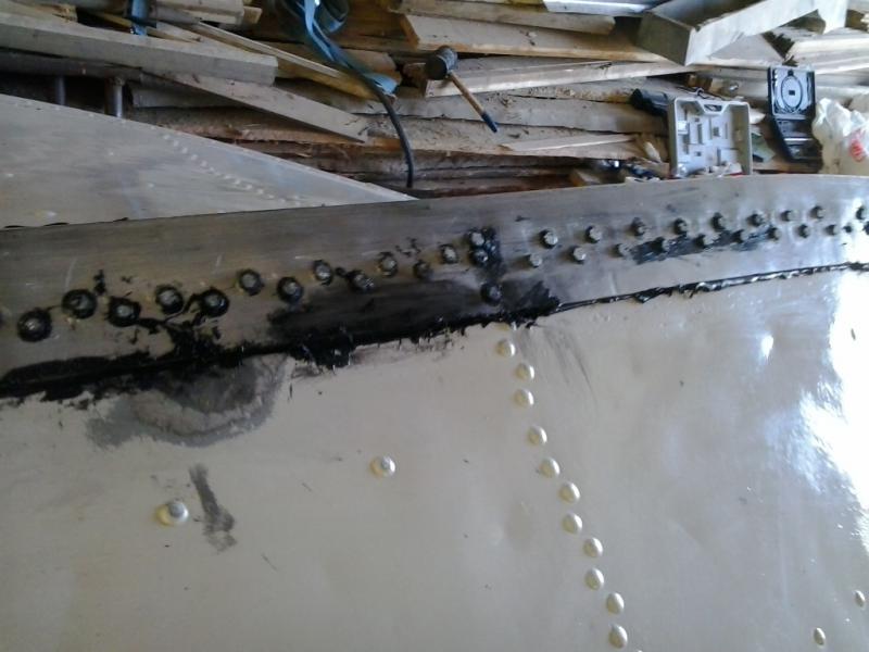

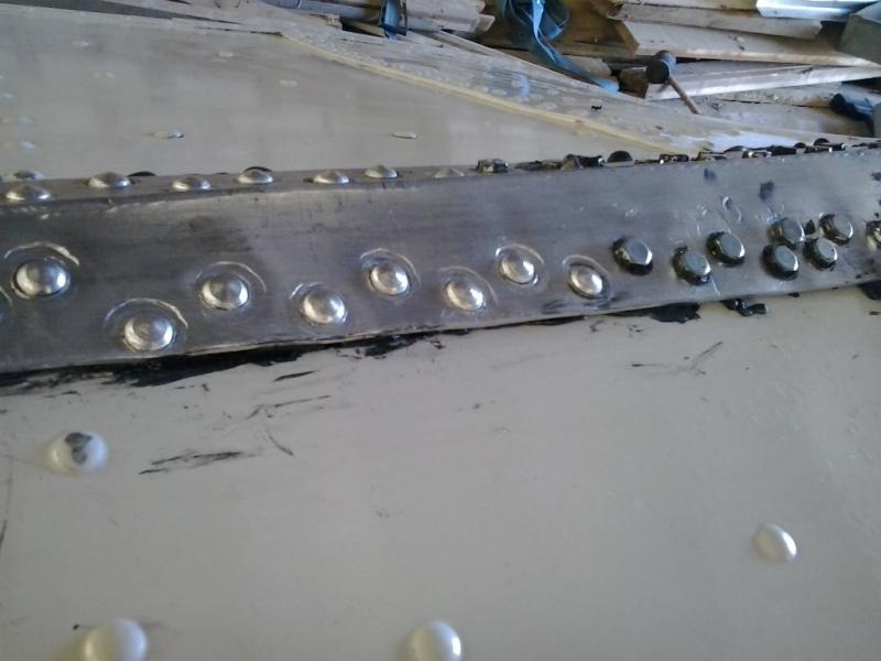

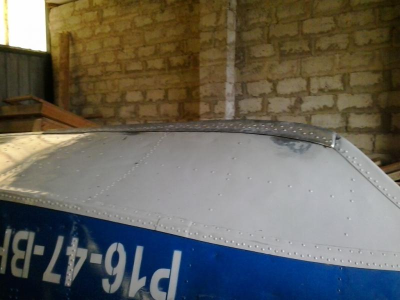

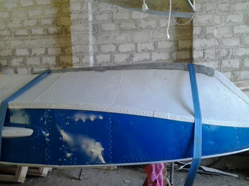

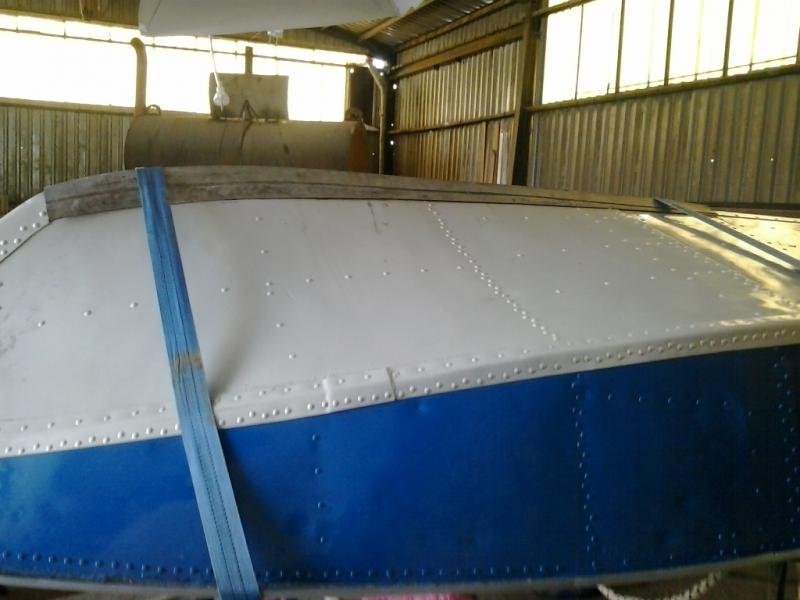

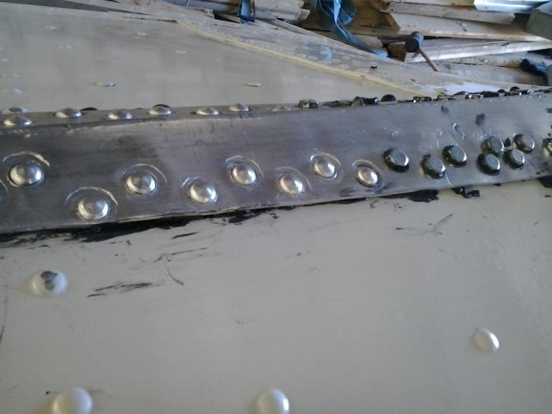

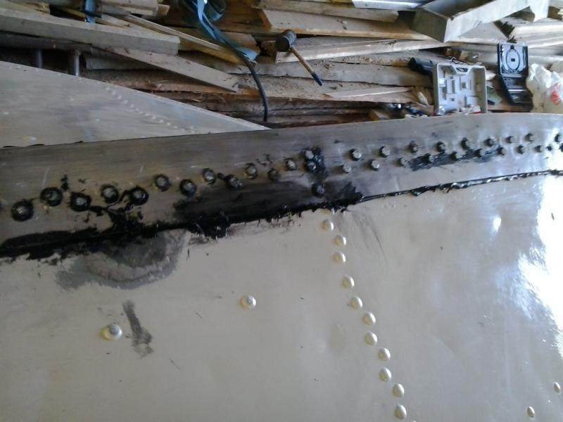

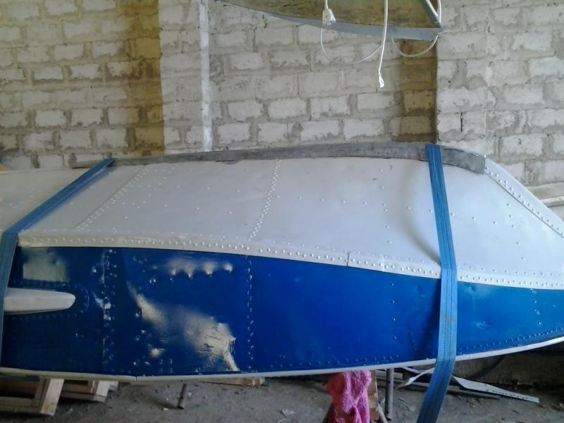

Осень прошла быстро, да и работаю вахтой. Съездил на работу и вот уже зима. Пришло время заняться килевой накладкой. Были приобретены дюралевые заклепки 5х14, болты м5 с гайками, герметик для вклейки автостекол. Подготовлены дрель,шуруповерт, выколотки для заклепок. В гараже нашелся алюминиевый П-образный профиль 70х40х70 толщиной около 3,5мм. Старая накладка была демонтирована,заклепки удалены. Потом очень долго подгонял профиль, получилось со второй попытки.
dimanaz78
25.04.2013
Обь
Вихрь 30, Y30HWCS.

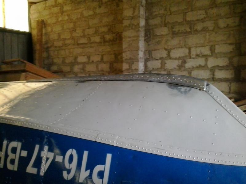

Далее были высверлены отверстия, накладка установлена на болты. Затем при помощи горелки и выколотки накладке придавалась окончательная форма. Грел, обстукивал выколоткой и подтягивал болтики. Затем накладку снял, промазал герметиком и снова на болты.
dimanaz78
25.04.2013
Обь
Вихрь 30, Y30HWCS.

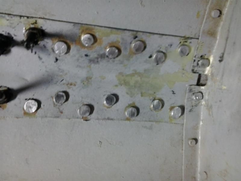

Далее поочередно вынимал болты и ставил заклепки методом обратной клепки. Начал с более удобного места, т.е. от середины. До переборки с носовым отсеком (примерно 80-90 клепок) работа была проведена быстро, удобно ведь. За переборкой держал поддержкой через стандартный смотровой лючек, очень не удобно, но не хотел портить, раритетную уже лодку, врезкой люка. Руль тоже оставил родной, поменяв на нем оплетку на новую. Далее было проведено испытание набором воды, подтянуто 3 "вспотевших" клепки.
