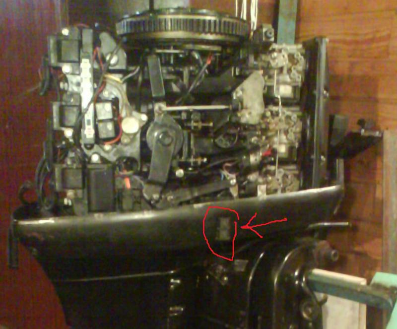

Подскажите, а на самом корпусе мотора должна быть кнопка трима? Если да, то к каким проводам её подключить?
P.S.: На машинке кнопка имеется.
Re: помогите пож опредилить год выпуска мотора джонсон
Саш в мануале что я тебе сбросил, на стр. 349-350, кнопку ставь в паралель кнопке "машинки" ;)

У меня на моторе в районе где должна быть кнопка висят три провода с клемами, а вот на счёт реле разве тот выход не защищён уже? И подскажите болбесу схемку подключения через реле.

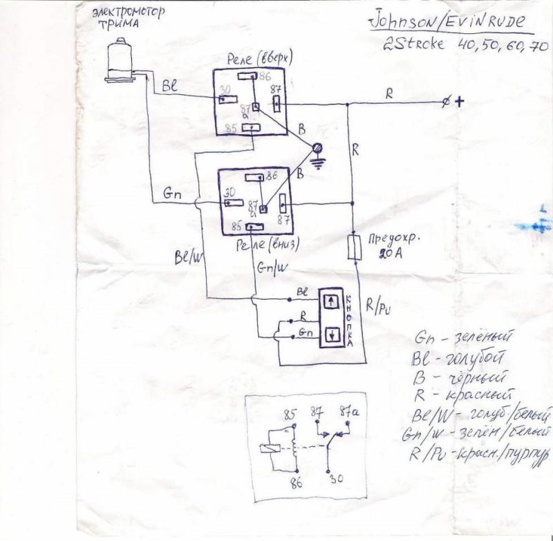

Ищи реле на моторе, сообщение пропустил?:
Вот схема подключения трима Джонсона/Эвинруда "от рукИ", на мтл. выкладывали(спасибо автору):

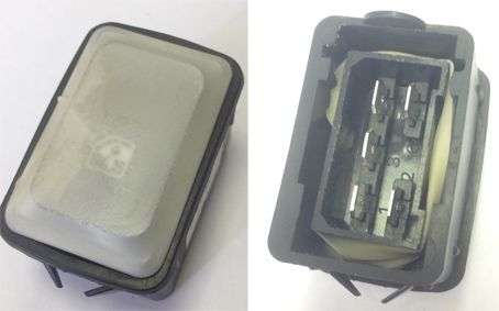

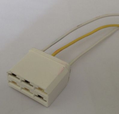

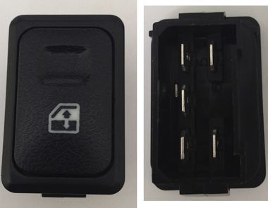

Сегодня приобрёл симпатичную кнопку стеклоподъёмника от ВАЗовской "классики" для вживления в корпус мотора. Цена вопроса вместе с колодкой и проводами 160 р.
По своей форме думаю более впишится на корпус мотора, чем кнопка от "калины". Единственное сомнение, как себя будет вести при влаге на моторе?

Попробуй подобрать резиновый пыльник на разъём, сейчас много чего есть в продаже... за одно и я потом такой же поставлю :)

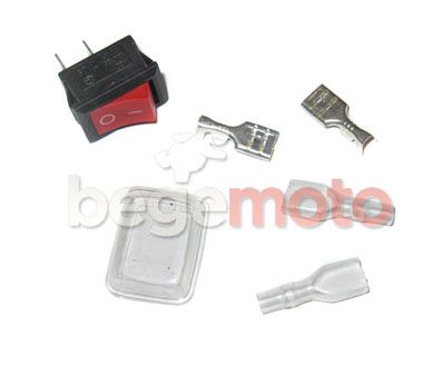

Разъём на крайний случай можно и герметиком залить, а вот как быть с внешней стороной кнопки? Попробую поискать, что-то типа прозрачного кембрика, как на китайских маленьких кнопочках. Вот типо таких...

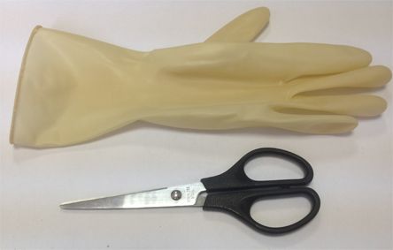

Вот мне навеяло, а если кнопку обернуть в кусок от медицинской резиновой перчатки? Интересно как резина от перчатки поведёт себя при перепадах температуры и не потрескается ли на солнышке? Буду пробывать разные варианты, благо стоимость кнопки от "классики" не большая. Но про процесс изготовления и что выйдет, это наверное в другую уже тему. (а то как-то не по названию), тем более с годом выпуска уже разобрался.

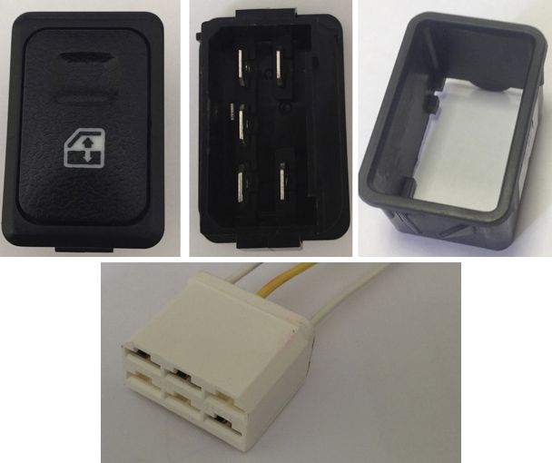

Небольшой фотоотчёт по влагозащите кнопки для управления трима на корпусе самого лодочного мотора.
Выставляю на суд, потому как не знаю как будет себя вести при эксплуатации. Про проникновения влаги - уверен на 100%, что не попадет с внешней стороны, а про тыльную сторону со стороны разъёма (проводов) - то можно залить влагостойким герметиком (но по идее под колпаком мотора сухо). А вот как будет себя вести при прямом попадании ультрафиолета (солнца) и температуры окружающей среды не знаю (время покажет). Но в любом случае это намного дешевле оригинала и заменить на такую же не составит особого труда и затрат.
Итак: Имеем кнопка от стеклоподъёмника от классической модели ВАЗ, рамка под кнопку, электрический разъём с проводами, латексная резиновая перчатка, ножницы.
отрезаем от перчатки палец и натягиваем на кнопку стеклоподъёмника, далее обтянутую кнопку вставляем в рамку (идёт очень плотно) потом с тыльной стороны куски резины расправляем по краям, чтобы освободить контакты кнопки.
P.S.: Соответственно в самом корпусе мотора подготавливаем прямоугольное отверстие по размерам рамки для кнопки.
Респект! :good: ... последИм на эксплуатацию... учИтывая, что кнопкой на самом моторе пользуешься не часто, то думаю проживёт долго :yes:

В основном на моторе она нужна, для удобства погрузки на прицеп и фиксации ноги мотора к прицепу
