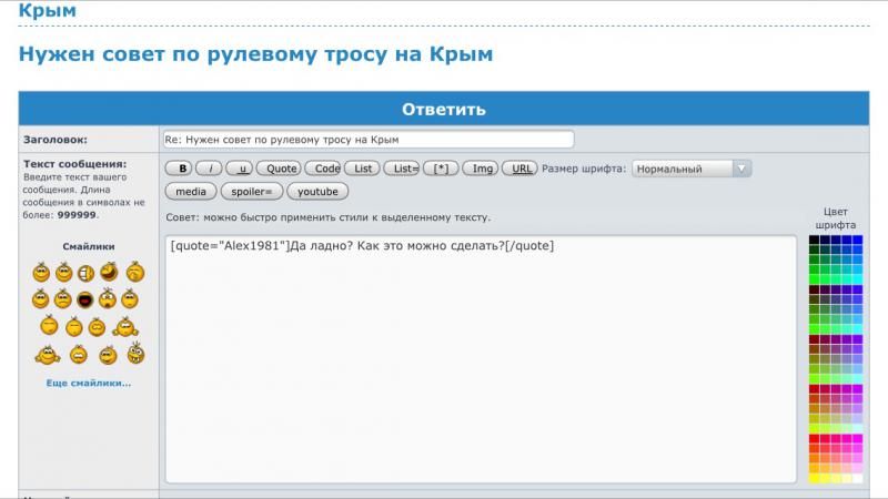

Alex1981 сказал(а):
Да ладно? Как это можно сделать?
Как сообщение пишешь? Кнопка стандартный ответ, сверху заголовок, окно активно

Фигульки на рогульке ))) название темы не меняется. Я так понял с помощью этого окна можно выбирать темы в которую уйдет сообщение

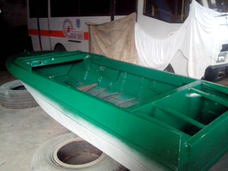

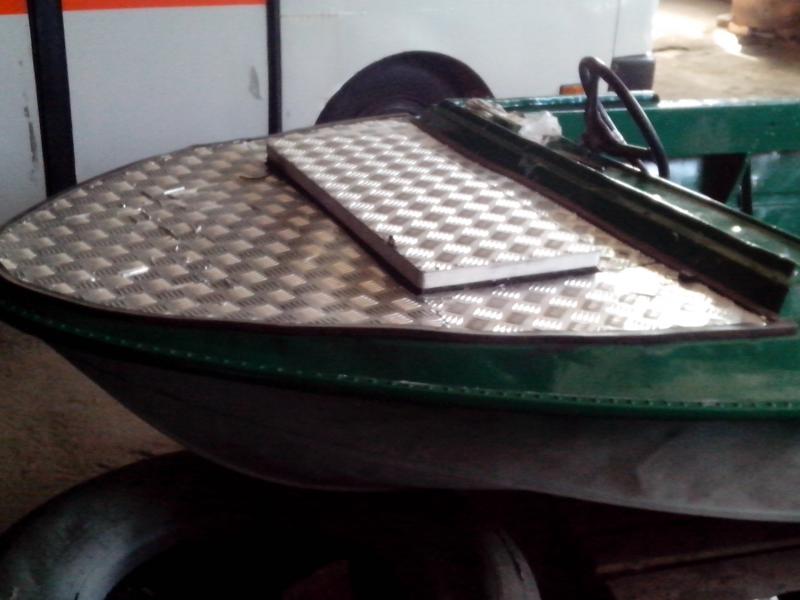

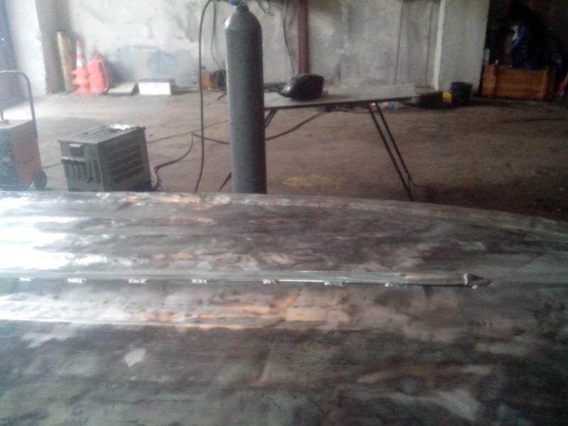

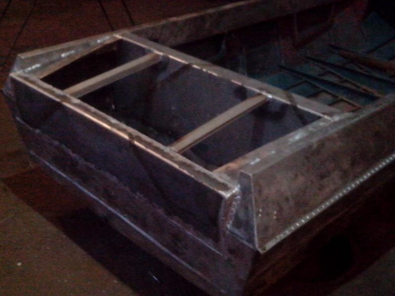

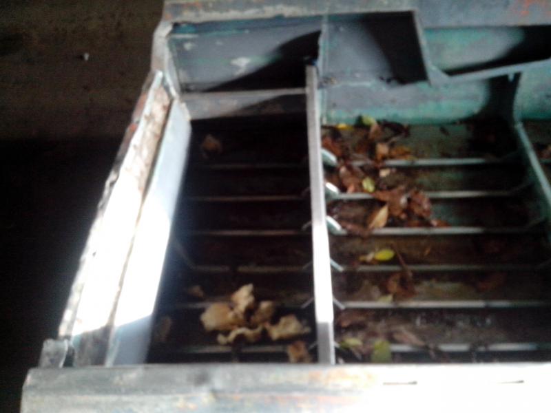

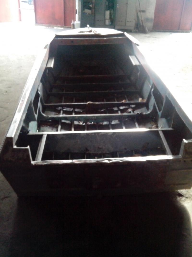

Re: Работы по ремонту и доработки лодки Крым
Лодку купил в ноябре 2014 в таком состоянии.
Снял краску всю до метала заготовил материалы и роботы остановились (зима).В начале марта продолжыл.
