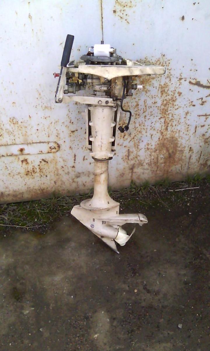

Здравствуйте! Купил сегодня джонсона 66г.в. пытался завести но добился в начале немного дымка и все! вскрытие показало что одна катушка полетела вторая работает, но все они в мега трешинах. по фото мотор один в один как evinrudr 3 л. вопрос где достать можно эту катушку, с чего еще подойдет? и чего еще провести ревизию сразу?

Может самому пермотать бысрее будет?

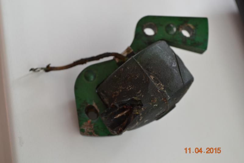

В этом я не специалист но идея хорошая надо поискать кто это делает, но беда еще в том что отверстия где вставляется бронепровод на одном сломалась!

Здесь есть тема по этому мотору. Катушки переделать и поставить нов.зажигание, с этими кулачками можно долго играться. Вот полностью возрождённый близнец

Тема: "конструктор johnson 2,4 год неизвестен". Катушки на ебей (дорого) или посмотреть как у Алекса (ovchinnikov 1966) сделано. Видел такой моторчик на Авито за 8 тыр, интересно это он.

Кроме поршней (вроде 45 мм), всё есть и цены адекватные. Поршня слышал делает тайвань, в живую не видел. Разбирать этот моторчик сущее удовольствие, прямо возврат в детство к Д4 :hahaha: Оставить от катушек железо, намотать заново, и два канала на зажигании, просто вещь будет :good: Найти бы такой с косым редуктором, совсем песня.

посмотрел твою супер работу, классно получилось! по фото видел какие-то блочки для зажигания, но от чего не понял! а вот фото моей катушки, она пойдет под переделку зажигания? и где можно найти схему по переделки зажигания?

От катушек нужно только железо, корпуса в помойку. Блочков много и катушки намотанные есть, наделал про запас :hahaha: В личку пишите.
