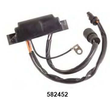

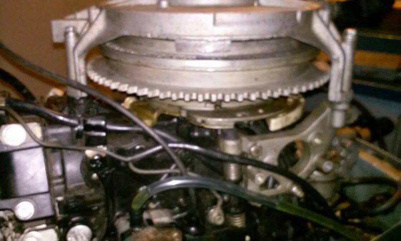

Коллеги выручайте приобрел сие чудо ! Но вот блок зашигания был снят на нем 2 клеммы одну основную яя нашел куда подключтить ! Но вот второй нет вообще !!! По логике я понимаю что она должна идти на катушки но вот вопрос куда ? На верх или низ ? Есть вариант срезать клемму и поставить простые наконечники ! Там 3 провода 2 из них на катушку один желтый другой желтый с полоской . Помогите подключить !!!

Давай фото в студию, а то на пальцах сам понимаешь, тебе такого насоветуют.

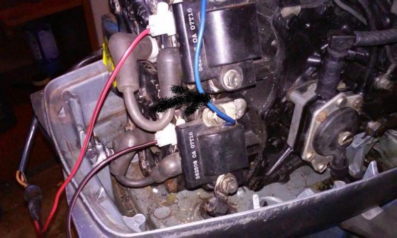

Кто скажет что будет если электрик при подключении перепутал катушки местами , т.е верх и низ . Просто мне сделали подключение но за 30 минут попвток его завести он только пару раз чихнул и на этом все .
leono сказал(а):
Кто скажет что будет если электрик при подключении перепутал катушки местами , т.е верх и низ ..
Переподсоедини управляющие провода к катушкам(низковольтные) и попробуй запустить :yes:

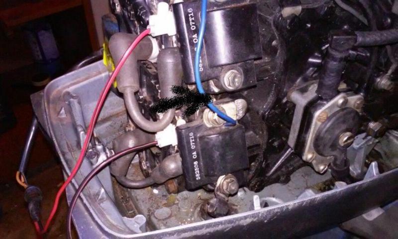

Сегодня опять вечер танцов с бубном не к чему не привел пару раз хрюкнув замолчал . Искра есть свечи заливает значит бензин тоже есть . Что смотреть ? Еще смущает перемычка между катушками , так и должно быть ?

У меня такого нет, скорее всего это масса, попробуй убрать, сделай больше фоток с разных сторон мотора, тогда посмотрю и сравню со своим, правда у меня 1997г.в.
По "мурзилке" такой "массы" быть не должно вроде... я ни на одном моторе не наблюдал.

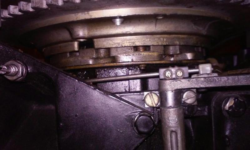

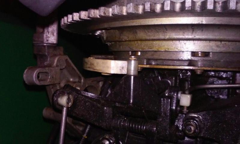

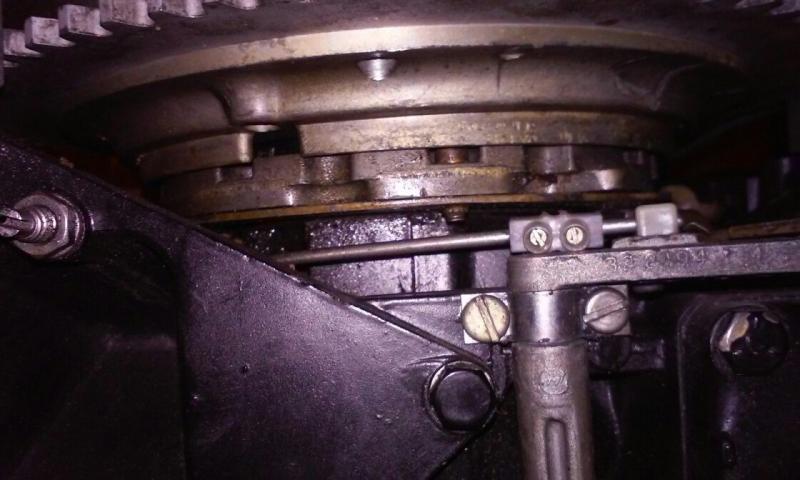

Да просто кто то перестраховался и поставил проводок дополнительный для массы,либо язычек массы на катушке отломан.Раз зажигание было снято то я так подразумеваю что не правильно установили на основание,там можно ошибиться на один пролет и зажигание уйдет.Проверьте момент искры и ВМТ,так же по шкале на маховике будет видно

Короче делай фотки, а также со снятым маховиком-фото зажигания, так что-то можно будет подсказать, а так гадаем на кофейной гуще.

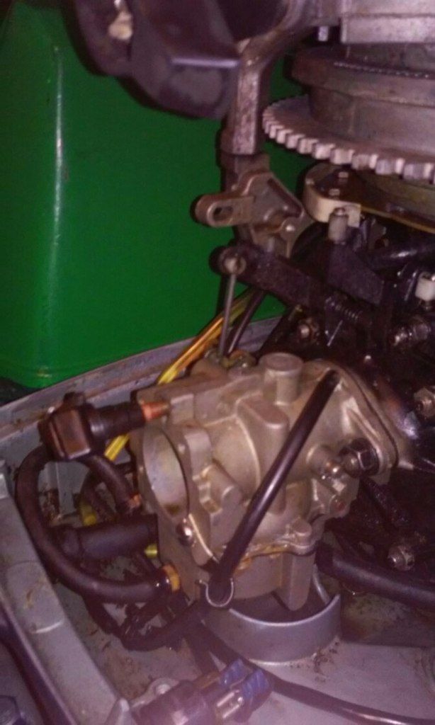

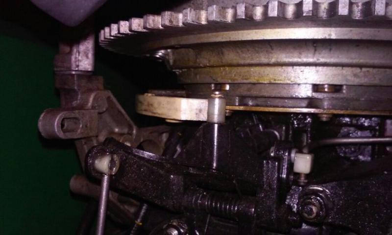

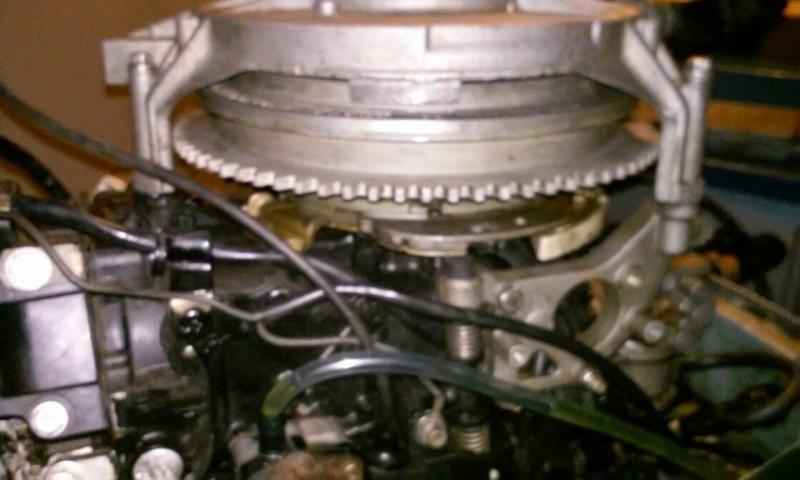

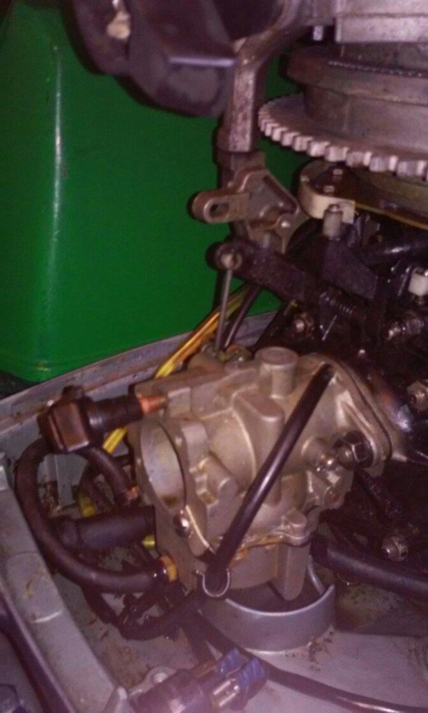

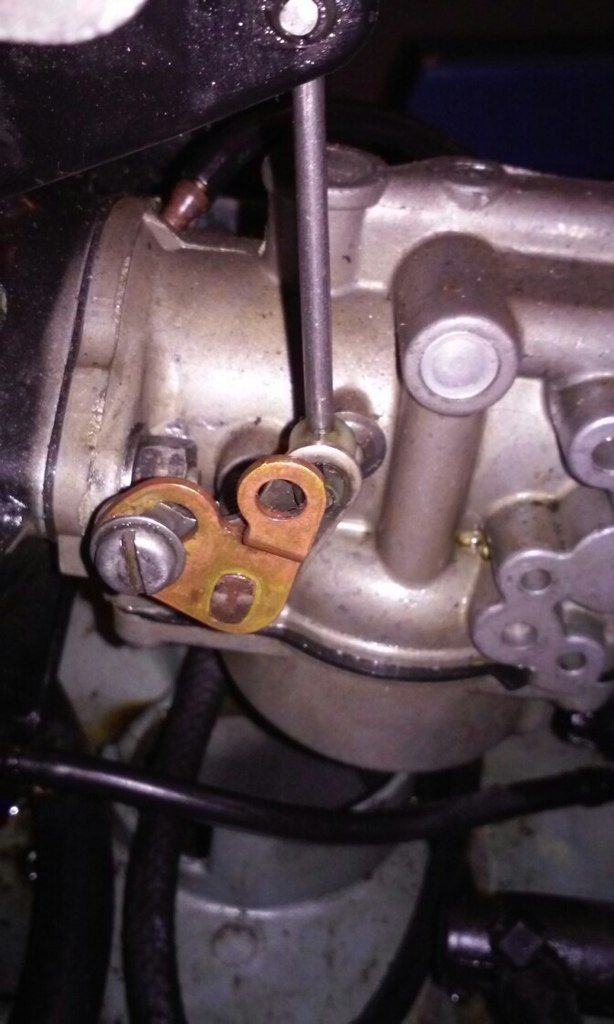

вот еще фотки ! После 3 дней дерганья стартера рука уже отваливается . Чихает с дейдвуда вылетает пламя при этих хлопках . И то когда качнешь дополнительнвм насосом на прямую в нижний цилиндр . Насос сегодня переставил с работающего мотора . Результат тот же . Еще винт на карбюраторе который как я понял для регклировки малых оборотов затянут до конца , это нормально ?

Могу конечно ошибиться но зажигание стоит не правильно,уведено в позднее препозднее,отсюда и стреляет в ногу

кто в курсе посмотрите внимательней у меня смутные подозрения что у нас насос был изначально не правильно поставлен . Выход на карбюратор должен быть снизу.

Вот посмотри,по видео видно как стоит само основание зажигания https://youtu.be/5gwCy62l9Ok а так вот моя темка,много чего наглядно можешь посмотреть по устройству двигателя topic4899.html

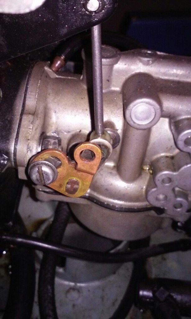

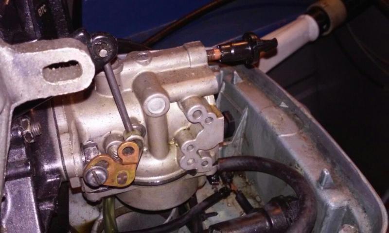

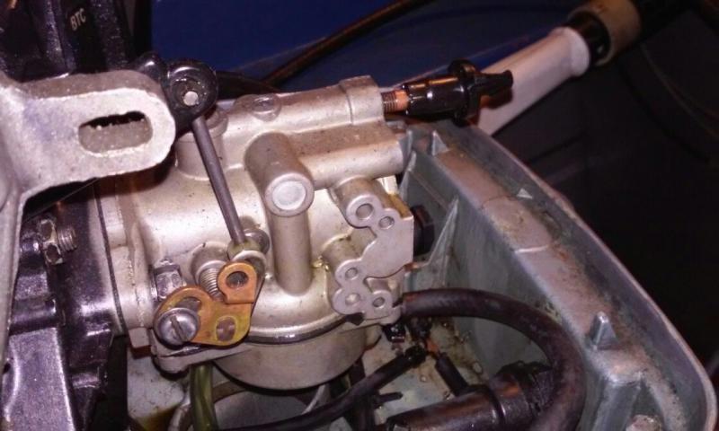

причинна банальна неправильно установленный бензонасос + опережение было сбито напрочь все выставлял по новой с темы на форуме .Ну вот с карбюратором при переходе с полный газ на экономный режим все равно не получается . Заслонка полностью не закрывается остается зазор 3ммм примерно ну и глушить его пришлось скидывая колпачки так как кнопка не реагирует на нажатие.
